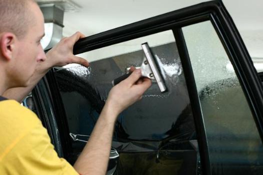

Далее пленка наносится на внутреннюю поверхность стекла. Смочите стекло мыльной водой и приложите пленку. Подтяните пленку за концы так, чтобы она идеально покрыла поверхность. Старайтесь не прикасаться к пленке по центру, так как она может сморщиться. После установки пленки сбрызнете поверхность клейким раствором. Особенно тщательно смажьте пленку по краям, где она имеет тенденцию трескаться и отходить.
Как только тонированная пленка легла идеально, возьмите бумажную салфетку и удалите излишки раствора. Аккуратным нажатием ведите скопившуюся жидкость и пузырьки воздуха, если таковые имеются, к краю. Для лучшего эффекта можно взять какой-нибудь тяжелый предмет, обернуть его полотенцем, чтобы он не порвал пленку, и выровнять поверхность пленки.
