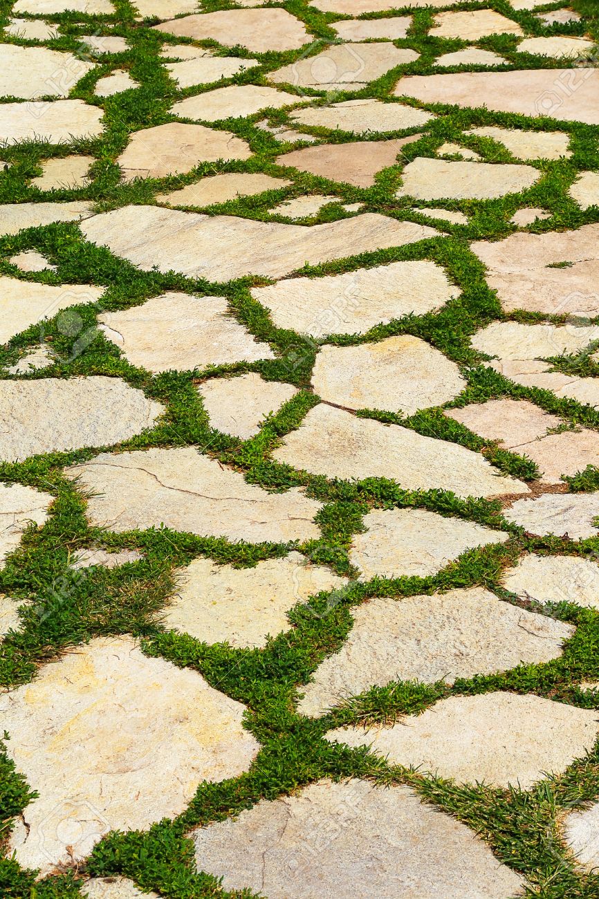

1. Бетон, камень, брусчатка, тротуарная плитка и трава:
16374324-Stone-Block-with-Grass-Seamless-Background-more-seamless-backgrounds-in-my-folio--Stock-Photo.jpg
мостовая из камня и травы
Хороший и достаточно простой вариант, когда укладывается площадка с увеличенным швом, куда просыпается плотный субстрат с семенами травы. Заметьте, если кому-то будет интересен подобный вариант, или любой другой впоследствии, готов более подробно раскрыть тему. Так что пишите отдельной темой или здесь, или в других соответствующих оставляйте вопросы.

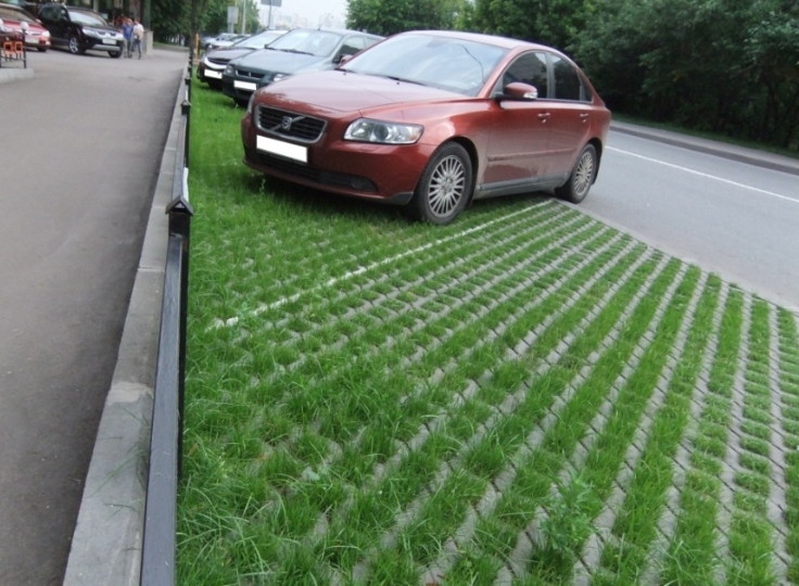

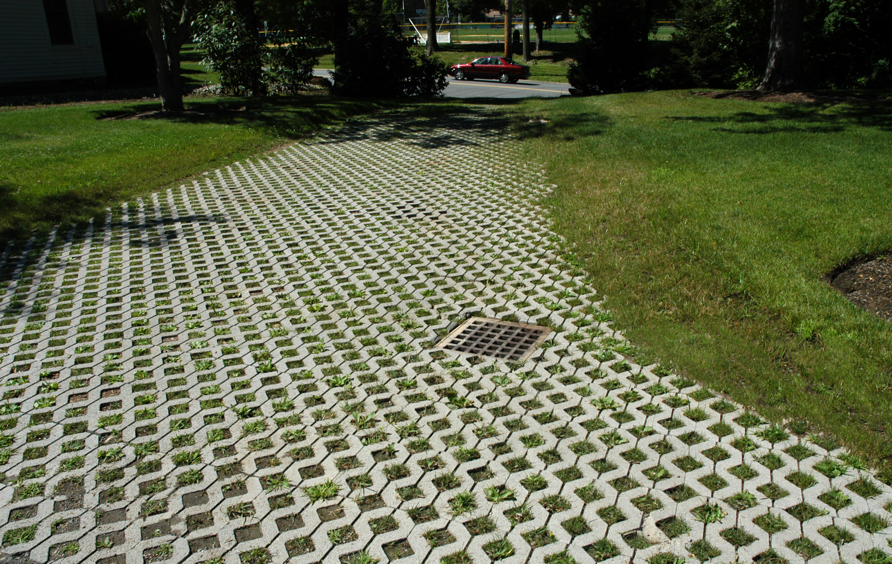

2. Подобный первому варианту... стоянка из бетона и травы.
Хороший пример оформления площадки, двора, отдельной стоянки, и получается он с использованием специальных ячеек, форм из бетона, которые плотно засыпаются песком, землей, специальным субстратом с семенами растений.
Сказать по правде, не самый дорогой вариант, но достаточно трудоемкий!
А вот такой же, только в обиходе. Если сделать неправильно, пожалеть денег на укладку или качественную просыпку, то получится как вот здесь - местами лысо, местами вымылась просыпка... в общем, не лучшим образом:

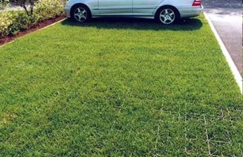

3. Коль уж речь о стоянках пошла, то хочу представить еще пару вариантов. Тут уже используется дорогой геоматериал, усиление и газонная решетка. Бетоном или камнем отделывается только периметр, окантовка, в большей степени, он может участвовать в укладке такого вида покрытия, но тогда вам стоит обратить внимание на предыдущую картинку, где формы из бетона с травой внутри.
стоянка для авто - георешетка и трава

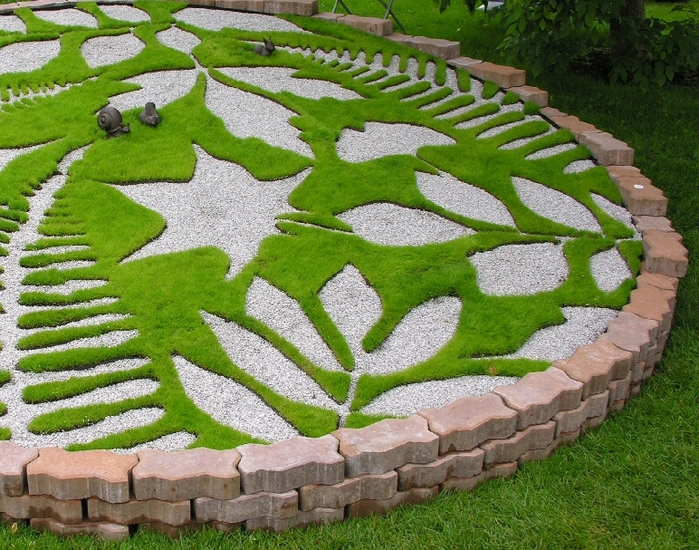

декоративные бетонные узоры на газоне
Это типа декоративные бетонные узоры на газоне, хотя на фото там сухая засыпка, но можно всегда сделать ее бетонной, или же выбрать материал более крупной фракции, тогда тоже вид изменится. Можно сделать любые формы, как там фантазия разгуляется. Но вариант не такой простой в устройстве, да и уход за ним потребуется постоянный!

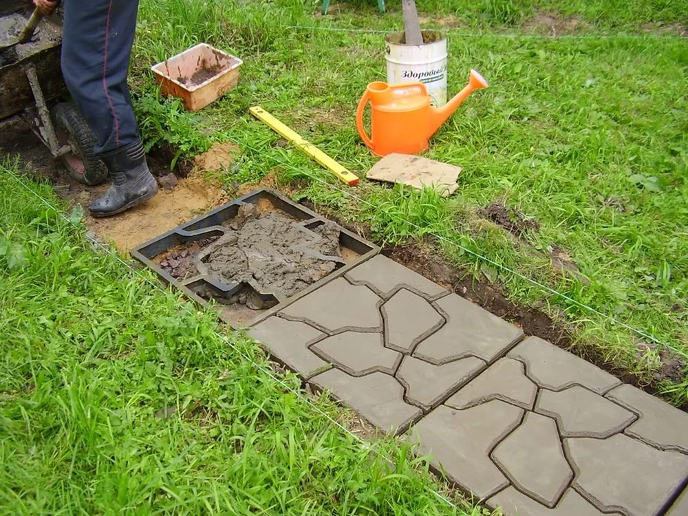

Кстати, был вопрос, кажется, или я что-то уже себе придумал, по самодельной тротуарной плитке, для которой используются формы.
Вот такой получается вид после формирования:
тротуарная плитка своими руками
Неплохой вариант, и не самый дорогой, но в долговечности можно сомневаться и сомневаться.
Как минимум, усиливать стоит бетон, если это не вибролитье и не пресс, армировать, а тут это не выйдет. Поэтому как ненагружаемую поверхность использовать можно, и есть тоже неплохие варианты сочетания с газоном. А вот если авто будет по ней кататься, то не очень как-то...
