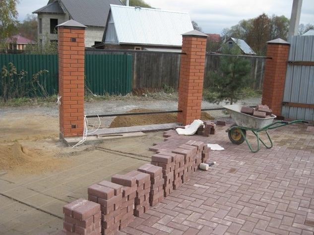

Перед тем, как укладывать на даче тротуар, необходимо позаботиться о проведении водопровода, газопровода, канализации или контура заземления, которые, возможно, должны будут пересекать эту дорожку.
Тротуарная плитка своими руками видео и тест, о том, как укладывать.
Для того, что бы уложить плитку тротуарного типа, следует тщательно выровнять грунт. Глубина траншеи должна составлять около 45 сантиметров (зависит от толщины конкретной плитки). Однако насыпать песок и щебень следует с уклоном. Пропорция следующая: 0,5 сантиметра на каждые 100 сантиметров. Уклон может быть выполнен или вдоль, или поперёк.
Глубина нижнего слоя из песка должна достигать 7 сантиметров. Этот слой следует отстаивать в течении четырех дней. Затем сверху укладывает смесь из цемента марки М-500 и песка, на глубину 4 сантиметра.
Горизонтальность контролируется при помощи уровня, а также поперечного шнура, натянутого на колышках. Выравнивание следует выполнять при помощи инструмента, который называется "профиль". Тротуарную плитку выравнивают с применением молотка, который имеет резиновый наконечник. В конце всё засыпаем вышеуказанной смесью (выполняем затирку швов) и поливаем водой.
О том, каким ещё способом может быть уложена тротуарная плитка своими руками видео, вот оно. [bbvideo=560,315]http://www.youtube.com/watch?v=6r68SzTjAhU[/bbvideo]
