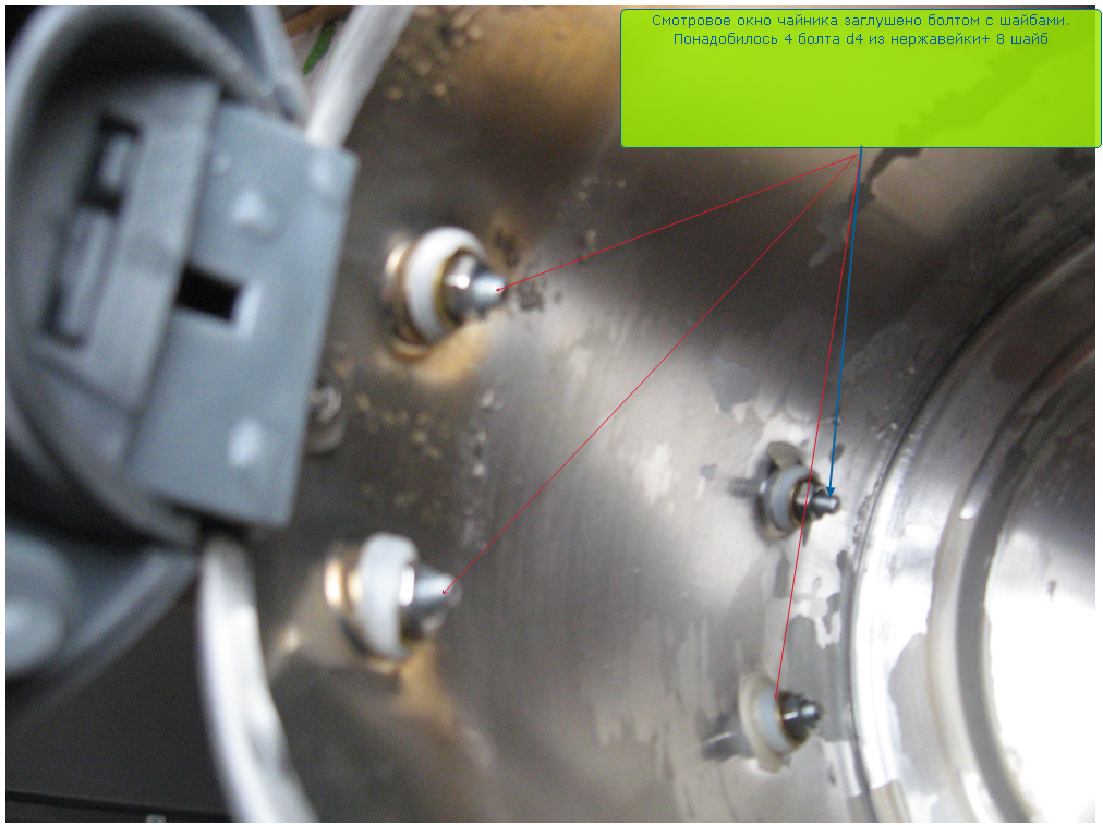

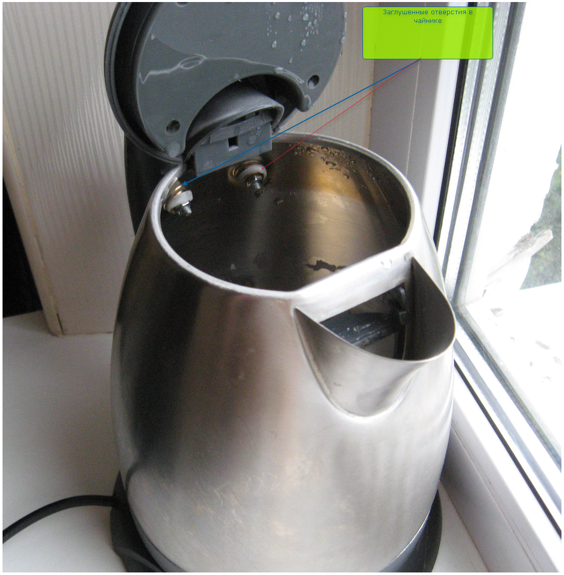

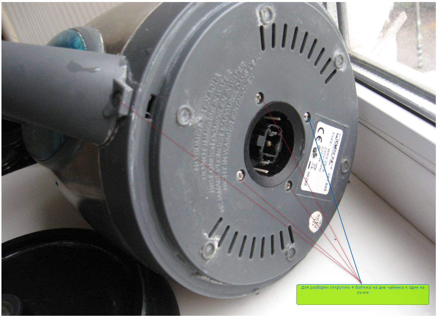

Вот с утра разобрал его. Открутил четыре болтика на основании чайника. Один на ручке - и ее отсоединил. Причина протекания сразу перед глазами. Соединительные пластиковые трубки к смотровому окну треснули, а одна вообще отвалилась. Решение простое - заглушить отверстия в чайнике. Нашел четыре болтика (4 мм) из нержавейки, 8 шайбочек. Надел на резьбу болтиков трубку от системы переливания крови - чтобы увеличить диаметр и при стягивании получилась плотное соединение. Затянул болты с шайбами на корпусе чайника (заглушил отверстия к смотровому окну). Собрал - все работает и не протекает, полтора часа провозился, но чаю попил без похода в магазин. Единственно- поздно сообразил - надо было фотографировать процесс разборки- сборки. Но это в следующий раз учту.
