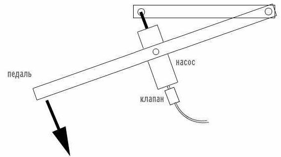

1. Перевернуть поршень в автомобильном насосе.
2. Найти или сделать обратный клапан.
3.Приделать привод как на схеме
Закрепить ее где-нибудь под столом, чтобы было удобно ногой нажимать.
Ещё один подобный насос можно сделать буквально из ничего, если вы живёте где-то на верхних этажах. САМОЕ простое решение в сливную трубу (стояк в туалете) вверните под углом, штуцер. Утром и вечером наблюдается самое высокое долговременное разряжение. Чем выше живете, тем лучше. Это не шутка и действительно работает.
Может кто-то ещё поделится своими соображениями и опытом?
