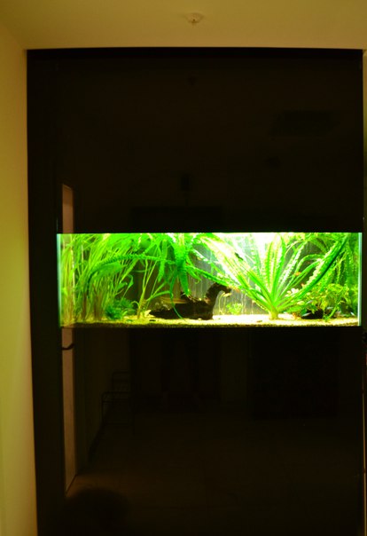

Лет десять назад у меня был просто аквариум 400 литров на большой тумбе, так он мне если честно больше нравился. У конструкции, что на фото выше, рассохлись дверцы, теперь не закрываются без прокладки из резины на торце дверок.. Один плюс - рыбок видно с двух сторон - из гостиной и из прихожей.
