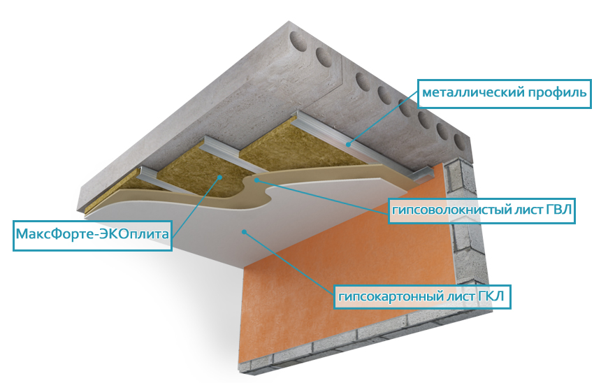

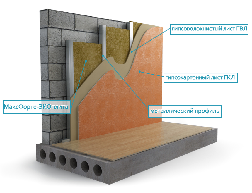

Звукоизоляция - это в первую очередь правильно выполненная конструкция: у вас должен быть собран металлокаркас с эффективными звукопоглощающими плитами внутри, закрытый двумя слоями гипсокартона! Типовые толщины конструкций 7-8 см.
Volodya_Mamaev писал(а):Да бросьте вы про яичные лотки! Никакой звукоизоляции они не прибавят. Максимум помогут снизить гулкость в комнате.. Кто хочет проверяйте;:-)
Плюсану к harrison. Схема верная! Материалы тоже, про Максфорте слышал хорошие отзывы. Только такими каркасными конструкциями толщиной 7-8 см можно значительно повысить звукоизоляцию! Кому надо сделать нормально делайте так, а мечтателям оставим яичные лотки с их мифическим свойствами.

Что за бред? кто вам такое сказал? Чем больше масса, которой мы закрывает звукопоглощающий материал, тем выше эффект: звуку сложнее раскачать массивную пластину, нежели легкую! Еще на звукоизоляцию влияет толщина относа гипсокартона от перекрытия: при прочих равных, конструкция большей толщины будет эффективнее изолировать звуки нежели тонкий вариант!

Точно могу сказать, что разница звукоизоляции между одним-двумя слоями гипсокартона 3-5 дБ. Так что два слоя гипсокартона можно и нужно делать. Однако, еще лучше сделать ГВЛ + ГКЛ, тут вы правы.

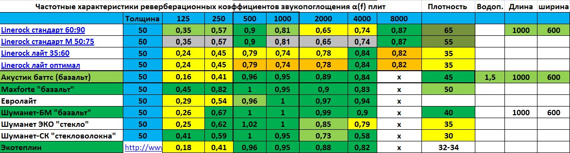

Что именно интересует? Работал со всеми известными производителями. Если говорить про плиты Максфорте, то по звукопоглощению класс "А" (максимальный), у Шуманет БМ, тоже. Использую то те, то другие. С Роквул работать нет желания никакого. Хлипкий как сопля (не поставишь между профилями враспор, провисает и вываливается) + видны сгустки фенола.
PS: прикрепил сравнение разных плит по звукопоглощению (взято из сертификатов).

Volodya_Mamaev писал(а):С Роквул работать нет желания никакого. Хлипкий как сопля (не поставишь между профилями враспор, провисает и вываливается) + видны сгустки фенола.
А тут вот не согласен. Ну, зависит от поставок, наверное, но мне как приходилось работать в последнее время, то без нареканий...
