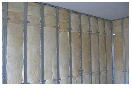

Если вы живете в загородном кирпичном или деревянном доме, то проблема звукоизоляции не является самой актуальной. А вот для городских квартир, особенно в панельных домах – это настоящее бедствие. Хорошо, если соседи спокойные, не любят шумные вечеринки и не имеют маленьких детей. В противном случае вы станете невольным участником всех жизненных коллизий людей, живущих за стенкой.
Впрочем, есть альтернативный вариант - сделать звукоизоляцию стен своими руками. Первым делом необходимо заделать все отверстия и трещины, в т.ч. отверстия под розетки. Они, как правило, являются сквозными и требуют самого пристального внимания. Любые работы в местах подключения электрических коммуникаций следует проводить после обесточивания сети.
После того, как все дефекты стен устранены, можно приступать к собственно звукоизоляции. Следует учитывать, что этот процесс неизменно связан с утолщением стен, а значит – уменьшением полезной площади квартиры. Чаще всего с этой целью используется деревянный каркас, обшитый гипсокартоном. Между каркасом и стеной размещается специальный шумопоглащающий материал, например, поролон. В качестве звукоизоляционного материала можно использовать также стекловолокно или специальные звукоизоляционные плиты. Это самые распространенные материалы для звукоизоляции. Если у вас есть свои наработки в этой области, то с удовольствием их обсудим.

Лотки из под яиц к звукоизоляции никакого отношения не имеют. Это миф!
Нужно делать каркасные конструкции внутрь которых вставляются звукопоглощающие материалы.
Мне звукоизоляцию делала фирма Максфорте.
У меня была проблема только с одним соседом: за стеной были слышны даже тихие разговоры, было ощущение, что стены между нами и нету вовсе=)
Было решено звукоизолировать стену.
Сначала ее внимательно осмотрели, искали трещины, щели и пустоты. Нашли несколько щелей, их заделали цеметным раствором.
Потом брали рулонный материал для звукопоглощения Максфорте-Стандарт и закрепили его строительными грибками на стены. Рулоны крепили внахлест и стыки проклеивали однокомпонентной резиной.
Далее устанавливается металлокаркас толщиной 50 мм и внутрь каркаса вставляются акустические плиты Максфорте-ЭкоПлита. Сами элементы каркаса к стене не крепятся, а держатся враспор между полом и потолком.
Все это закрывается двумя листами гипсокартона. Или Одним слоем гипсоволокнистых листов и слоем гипсокартона..
После окончания работ наступила тишина! Соседа не слышно. Жалко, что изначально стены не обладают такой звукоизоляцией=(
PS толщина такой конструкции получилась 7 см

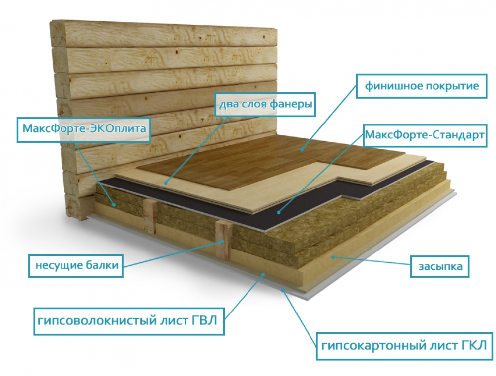

Пишу отзыв, потому что увидел ссылки на знакомую мне компанию "Максфорте"!
Итак, моя история:
Столкнулся с проблемой звукоизоляции при строительстве загородного дома. Черт меня дернул заменить бетонные пустотелые плиты перекрытия между этажами на деревянные балки с лагами на них. Делали стандартно: между балками Роквул Лайт баттс 15 кг/м3 наполовину высоты балон, снизу подшита вагонка, сверху лаги и настил пола из досок.
Звукоизоляция получилась НУЛЕВАЯ!! Оказалась, что слышно все: голоса, радио, шаги, скрипы досок...
Стали думать, как улучшить ситуацию=) Вначале надеялись, что можно будет какую-нибудь подложку положить поверх досок второго этажа и потом ламинат.
За консультацией обратились в "Максфорте", оказалось, что деревянные перекрытия обладают очень слабой звукоизоляцией (мы в этом успели убедиться, еще до консультации), и что в природе нет тонких звукоизоляционных подложек, которые убирали бы голоса или звуки радио. Подложка под ламинат может только снизить звук шагов и скрипы.
Для решения проблемы специалисты однозначно рекомендовали разбирать пол, выкидывать Роквул и делать заново, в точности руководствуюсь схемой:
Как сделать звукоизоляцию стен
Посчитали, что переделка 150 м2 перекрытий обойдется недешево (фактически полный разбор перекрытия: снималась вагонка, черновые доски пола; стоимость звукопоглощающих материалов; фанеры, ГВЛ и ГКЛ листов), поэтому решено было вначале "поэкспериментировать" с одной комнатой. Сказано, сделано. Результат порадовал, тишина!
Дальше заменили перекрытия во всем оставшемся доме!
Совет: делайте перекрытия из бетонных блоков, а уж если по конструкции дома кроме деревянных перекрытий ничего не проходит, то сразу стройте правильно, с нормальной шумкой. А то потом будете переделывать, как пришлось нам!

Уважаемый, Tarviskas! Спасибо за полное и иллюстрированное сообщение. Думаю, что оно пригодится многим начинающим строителям. Особенно, если речь заходит о строительстве деревянного дома своими силами. Если не затруднит, то уточните, пожалуйста, какая у Вас получилась общая толщина перекрытия после модернизации.

Tarviskas писал(а):...Для решения проблемы специалисты однозначно рекомендовали... делать...в точности руководствуюсь схемой...
Совет: делайте перекрытия из бетонных блоков, а уж если по конструкции дома кроме деревянных перекрытий ничего не проходит, то сразу стройте правильно,...
Спасибо, что поделились своим практическим опытом по "модернизации" деревянного перекрытия. Не приходилось в практике применять такой "пирог".
Только в ваших советах небольшая "описка". Нет перекрытий из "бетонных блоков", есть перекрытия из ж/бетонных плит или монолитные ж/бетонные...
Специалист писал(а):...какая у Вас получилась общая толщина перекрытия...
Толщина перекрытия :? - высота балок + черновой пол + толщина напольного покрытия + подшивка потолка...
