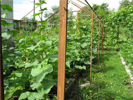

На данный момент, установка сетки под огурцы очень актуальна. Конечно, кто-то установил ее еще во время посадки семян в грунт (или рассады), а кто-то берется за дело только сейчас, как и я)) Буквально на днях занимался монтажом из подручных средств, так как нужно было чуть сэкономить на данной конструкции. По сути, получилось неплохо, но я хотел бы предложить вам несколько вариантов на выбор. Итак, установка арки под огурцы из деревянного бруса. Брус необходимо закапывать на глубину в 60-80 см и не реже, чем через каждый 2 метра, иначе будет наклонять сеткой (проверено опытным путем). Далее, обязательно натягиваем сетку под огурцы вместе со стальной или вязальной проволокой, иначе в будущем сетка будет провисать под весом куста и плодов.

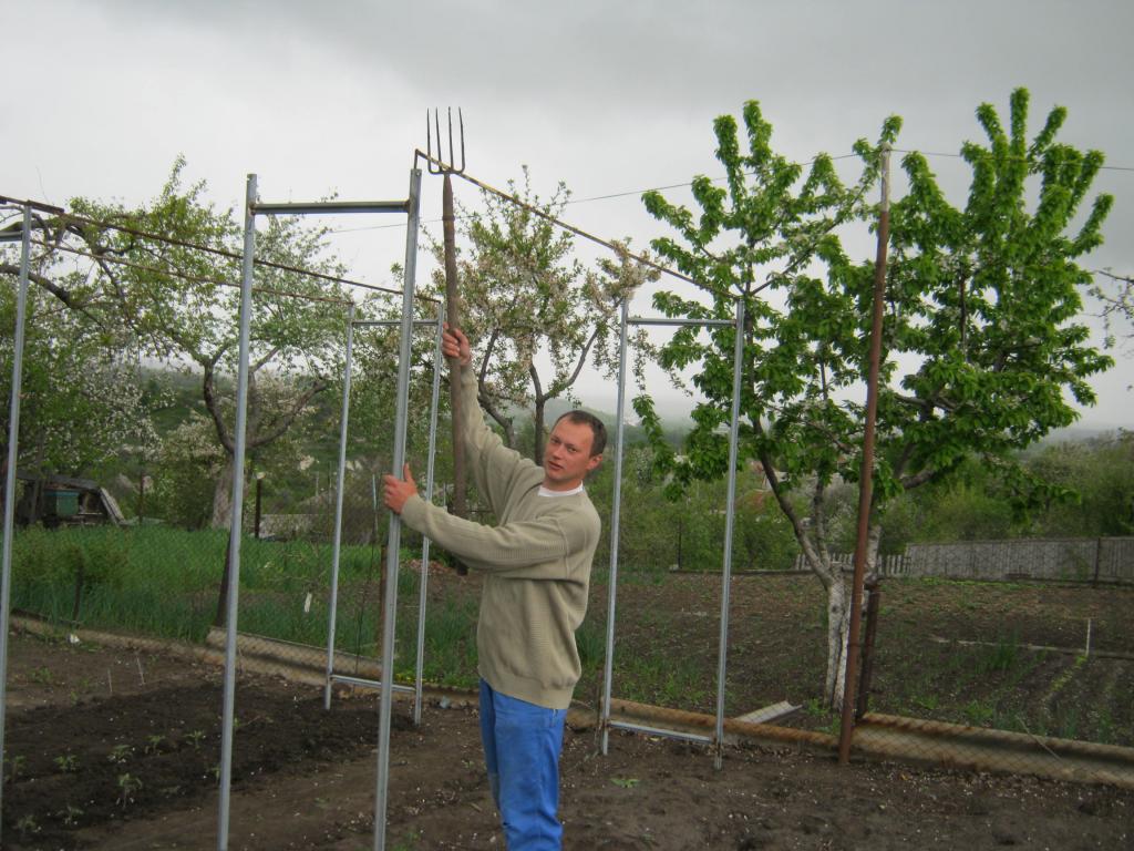

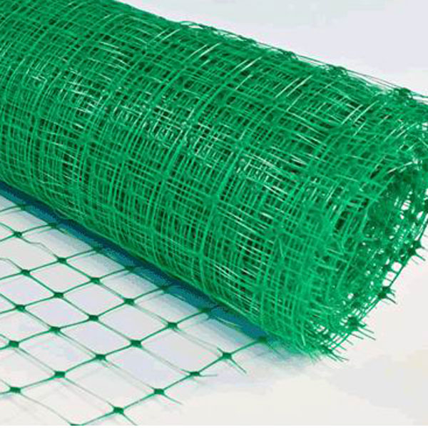

Следующий вариант - арка из металлических труб! Сделать ее также достаточно просто, и здесь не нужно будет даже копать ямы под установку. Достаточно разметить установку арки, установить трубы на нужные места, и вбить их в землю кувалдой. Обычно, входят они очень легко. Далее, устанавливается верхняя часть арки - поперечена, которая не даст сетке опускаться под весом, и натягивается сама сетка. тут уже все по предыдущей технологии. Внизу на картинках показано, что получается в итоге (натырил фоток из нета)). Также есть и фотография сетки пластиковой под огурцы, которая сегодня очень популярна. Конечно, если есть возможность, ее лучше заменить на рабицу или сварную сетку, которая прослужит в несколько раз дольше, да и надежнее будет такой вариант!

Хорошая идея с металлической аркой, актуальная на данный момент и отлично работающая на практике. Много видел, как дачники и дачники и дачницы используют пластиковую сетку и выбрасывают ее каждый год, но если вперемешку со стальной проволокой сделать, то в самый раз будет. И прочно, и надолго, если ухаживать правильно. Интересная идея еще с сеткой рабицей, которая натягивается на каркас из металла. Там вообще проблем никаких. После уборки урожая и стеблей, лозы и всего остального, можно обжечь паяльной лампой от остатков и готово. На десятилетия, реально.
