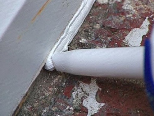

Утепление может проводиться не только по щелям между створками окон. Утеплять можно и места контакта стекла и рамы. В последнем случае понадобится проверенный и надёжный герметик для окон или простая замазка. Качественный герметик является более предпочтительным вариантом, но не все из них подойдут для окна.
Что касается замазки, то она может быть использована стандартная (белая) либо такая, которая изготовлена на основе эпоксидной смолы (чёрная).

Правда, этой зимой был еще один случай, когда дуло из окна. Нашли причину - дуло между рамой и подоконником - снаружи пересохла пена под отливом и туда задувало. Тоже все просто - маленький баллон пены - пересадили полностью отлив, потом срезали, поштукатурили по покрасили, а изнутри тонкую щель проложили герметиком (случай частый и ремонт стандартный).

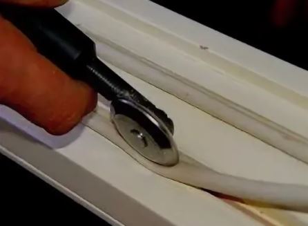

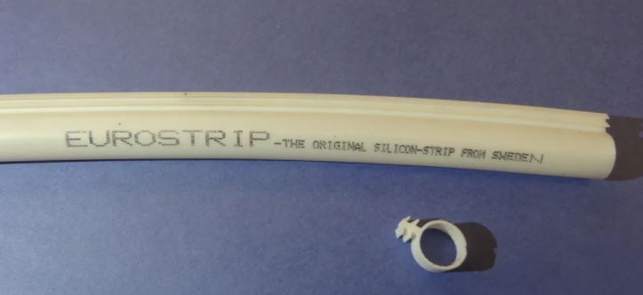

Можно в качестве утеплителя для окон ещё использовать вату и поролон, герметик и парафин, трубчатую теплоизоляцию. Среди новинок - пазовое утепление EuroStrip по шведской технологии.

Амиран писал(а):Источник цитаты Среди новинок - пазовое утепление EuroStrip по шведской технологии.
А что это за технология? Расскажите поподробнее.

Мир0н, давайте я отвечу, я в курсе. :geek: Итак, шведский метод утепления окон подразумевает применение трубчатого силиконового уплотнителя Eurostrip. Этот материал стоек к перепадам температур и загрязнениям (включая краску). На уплотнитель действует 20-летняя гарантия от производителя при условии выполнения работ с соблюдением технологий.
Eurostrip представлен на рынке в нескольких вариантах:
1. Термоэластопласт (ТЭП). Наименее надёжный материал, служит недолго и к установке не рекомендуется.
2. EPDM (резиновый). Имеет лучшее качество, чем ТЭП, стоит дороже. Этот уплотнитель жестковат и груб, в идеально прорезанные пазы ложится хорошо. Однако EPDM плохо переносит действие краски, рекомендуется использовать его для неокрашенных окон - ПВХ либо деревянных с прозрачным защитным слоем.
3. Уплотнитель силиконовый. Наиболее дорогостоящий из самый популярный среди "Евро-полосок". Он мягок, эластичен, плотно заполняет любые пазы и щели, прекрасно удерживает тепло. Срок службы - порядка 20 лет.

Derbent писал(а):Источник цитаты Итак, шведский метод утепления окон подразумевает применение трубчатого силиконового уплотнителя Eurostrip....
Этот уплотнитель имеете ввиду?
Так такой уже долго используют. Помнится, когда эдак лет 20 назад пластиковые окна были роскошнейшей роскошью, популярна была услуга "Уплотнение деревянных окон". Использовали похожий шнур. Монтировался по периметру обеих рам. И да, окна переставали сквозить, становилось теплее.

Архивариус писал(а):Источник цитаты Так такой уже долго используют. Помнится, когда эдак лет 20 назад пластиковые окна были роскошнейшей роскошью, популярна была услуга "Уплотнение деревянных окон". Использовали похожий шнур. Монтировался по периметру обеих рам. И да, окна переставали сквозить, становилось теплее.
Ну такой шнур и я знаю. Не знал, что именно это и есть шведский метод
