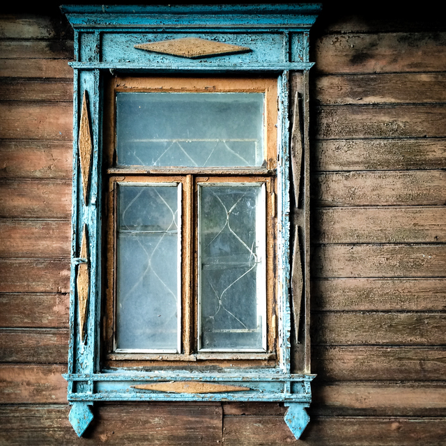

Принято думать, что старое деревянное окно должно быть заменено для достижения максимальной теплоизоляции. Прежде чем заменить свое старенькое окно, хорошо подумайте:
Старые окна могут показаться старомодными, но при своевременном обслуживании, эта система может работать десятки лет. Более новые окна ремонтировать часто сложнее, и намного дороже.

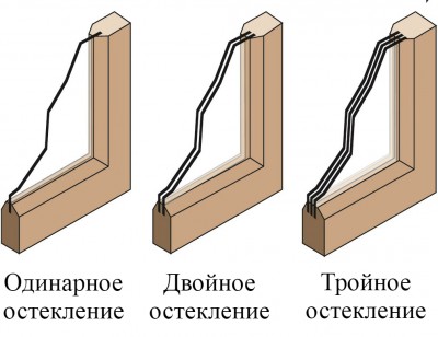

Старые окна имеют одинарное остекление, которое не изолирует так хорошо, как двойное. Однако потеря тепла обычно происходит из-за промежутков между створками и рамой или между рамой и домом; потеря тепла из-за стекла обычно является меньшим фактором.

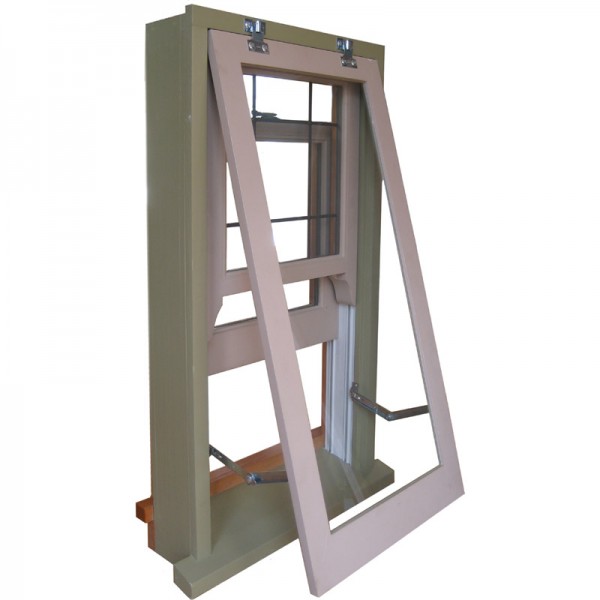

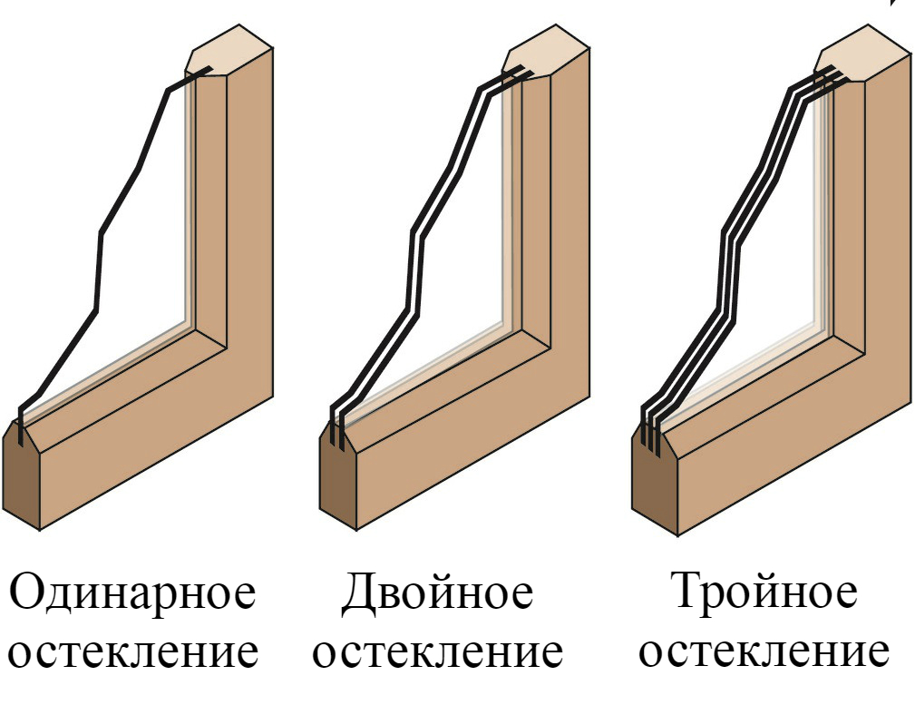

Поставив высококачественные штормовые окна, вы можете добиться значительной тепло и шумоизоляции, как от двойного остекления, вдобавок, получив дополнительную защиту от проникновения воздуха через щели.
