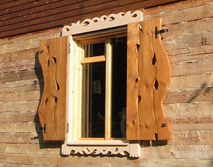

Прежде, чем наличники своими руками вырезать, следует изготовить каркас, который по собственной толщине находится в пределах от 3 до 4 сантиметров. Кроме того, каким бы ни было изделие, но оно не должно препятствовать нормальному раскрытию окна. Перед непосредственным изготовлением конструкции, следует создать ее чертеж (можно в упрощенной форме, но обязательно с соблюдением высокой точности).
Крепление всех частей рамы между собой основано на деревянных шипах. Традиционно еще с давних времен изделие в верхней своей части является заметно более крупным по своим размерам, кроме толщины, которая может составлять 2 сантиметра. Дополнительно могут быть увеличены верхние углы рамы, а также центральная часть посредине вверху.
Опять же, согласно традициям, не только левая и правая части рамы, но и низ с верхом должны во многом соответствовать друг другу. Низ должен быть резным и иметь толщину 3 сантиметра. Кроме того, он должен иметь удобный наклон, который позволяет воде быстро стекать. Иногда наличником прикрывают кривизну стен возле окон.
