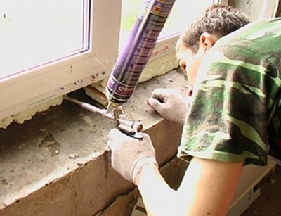

О том, как именно должна происходить установка окна форум этот. Речь пойдет про стандартное окно, то есть про такое, которое не имеет "прикрепленного" подоконника.
Прежде всего, снимаем створки, стекло-пакеты и штапики. Да, окно устанавливается в разобранном состоянии, иначе на пену будет излишняя нагрузка по весу. Кроме того, следует снять плёнку, которая находится на внешней стороне оконного профиля. Далее ставим при помощи карандаша метки с высокой точностью. Они понадобятся для стержней анкерного типа, на которые и будет посажена рама. Сверлим раму и стены под анкера. Прикрепляем к раме ПСУЛ.
Фото на тематику установка окна форум
По углам проёма ставим клинья из дерева. Они и будут держать раму во время крепления анкеров. Кстати, во время их установки надо будет подкладывать дополнительные деревянные прокладки между стеной и рамой. Да, чуть не забыл,- раму, конечно же, надо будет выровнять при помощи устройства под названием уровень, и только потом чётко крепить анкера. Уровни использовать следует и вертикальные, и горизонтальные.
Пену укладываем только строго согласно инструкции. Пакеты, а также все другие съёмные части вешаем сразу. В конце проверяем качество открытия окна. А что можно добавить по этой теме ещё?
