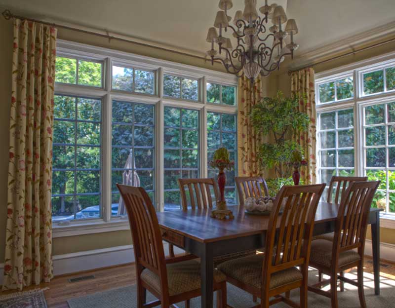

Французские окна достаточно универсальны. Установку французских окон можно выполнить в таких случаях:
1. В загородных домах, коттеджах, как на первом, так и на втором этажах.
2. В дачных домах, но только на 1-м этаже, так как французские окна тут служат запасным выходом, ведущим на улицу или террасу.
3. В многоквартирных домах в качестве остекления лоджии и балкона. а также межкомнатных перегородок.
И, кстати, французские окна - не только для огромных коттеджей, домов и квартир с большой площадью. Эти изделия зрительно расширяют пространство, поэтому их также устанавливают владельцы небольших дачных домиков

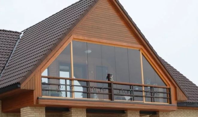

Глобус писал(а):Источник цитаты 2. В дачных домах, но только на 1-м этаже, так как французские окна тут служат запасным выходом, ведущим на улицу или террасу.
На втором этаже в дачном доме французское окно возможно. Важно не забыть предусмотреть дополнительное ограждение.

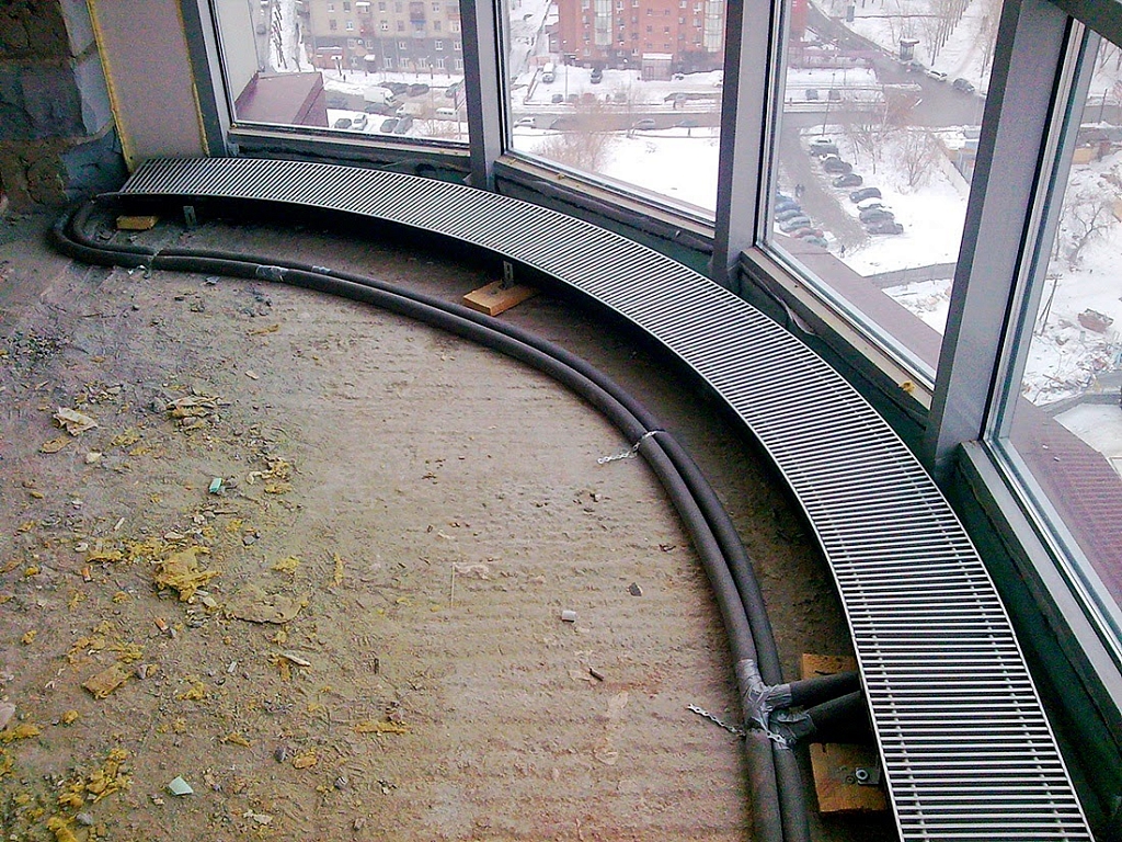

Французское – это окно в пол (потолок-пол). Красиво, дорого, не везде можно такое поставить. В элитных небоскребах практикуют установку таких окон-витрин с панорамным обзором. Частники в коттеджах стеклят ими террасы, гостиные, кухни - с прямым выходом в сад. Так же актуальны перегородки для зонирования пространства. Что бы не было больших теплопотерь по всей ширине окна, в пол устанавливают конвектор и для циркуляции воздуха в помещении, вешают кондиционер. Балкон стеклить не советую, он смотрится «склепом», утяжеляет плиту и выбивается из общего фасада дома.

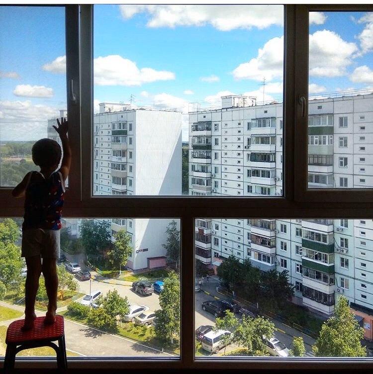

собеседник писал(а):Источник цитаты Балкон стеклить не советую, он смотрится «склепом»
Не правда, я считаю что французкое окно в пол очень украшает балкон.
Это квартира моей подруги в Хабаровске. Они объединили балкон с комнатой и сделали окна в пол. Это не французкие конечно, но представить как могло бы быть с ними можно.

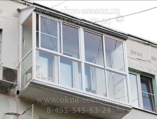

Уж больно большой балкон или это лоджия? Вот балкон с панорамным остеклением
про которые шла речь.

конвекторы устанавливать в пол, теплее будет....

собеседник писал(а):конвекторы устанавливать в пол, теплее будет....
...где будет теплее?...очередная околостроительная болтовня... :lol: :lol: 8-)
собеседник
Сообщения: 814
Бонусы: 2,842.27
Поблагодарили: 49 раз
Тема: Французские окна
Pogarik писал(а):Источник цитаты где будет теплее?...

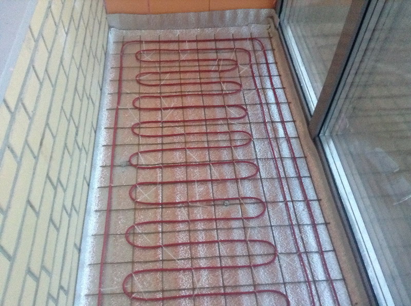

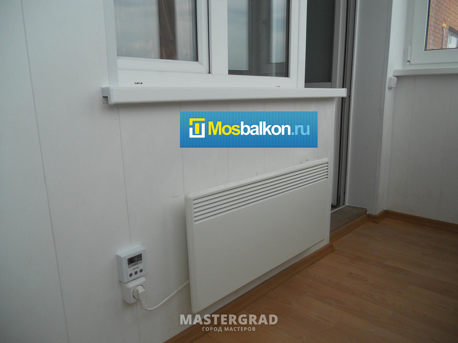

на лоджии установить обогрев (конвектор
или
электрическую батарею)а лучше
теплый пол.

собеседник писал(а):Источник цитаты электрическую батарею)а лучше
Тёплого пола скорее всего не хватит для лоджии, всего 50 вт на кв. м. площади.
Электрическая батарея - самый удачный вариант, на мой взгляд.

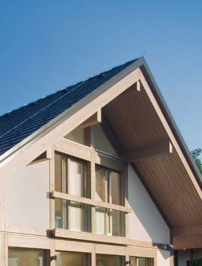

Хм. К вопросу о терминах, панорамные окна фахверковых домов могут называться "французскими"?

собеседник писал(а):Источник цитаты Уж больно большой балкон или это лоджия? Вот балкон с панорамным остеклением
не не не... это я отказываюсь даже называть "французкими окнами. " Это просто остекление балкона!
