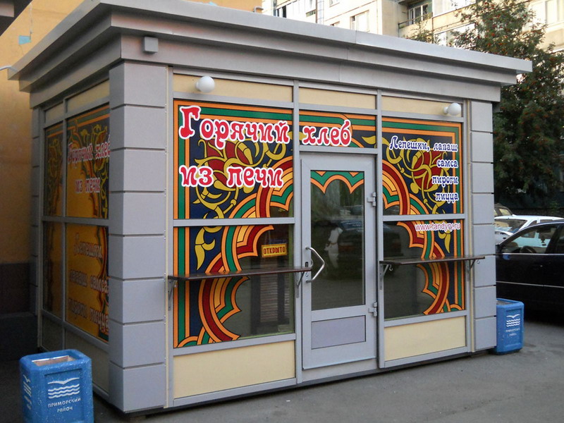

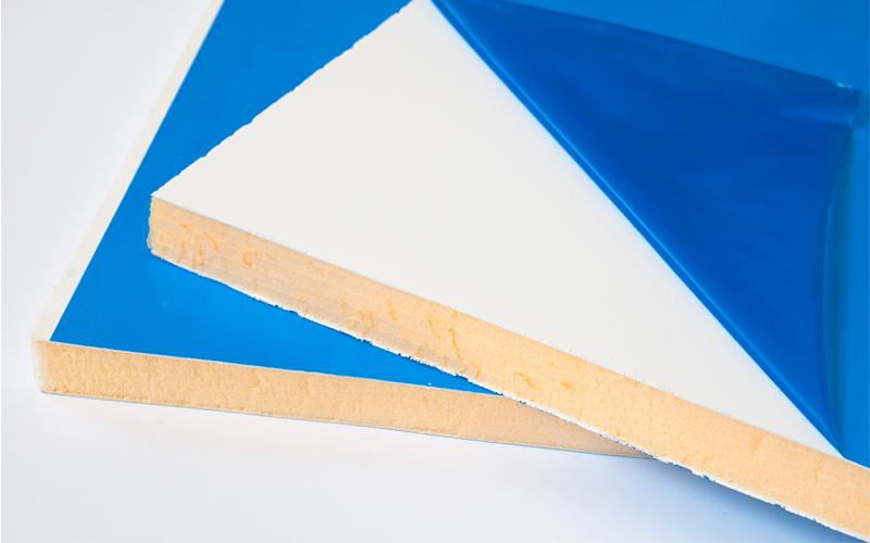

Сегодня я с вопросом следующего характера. Мне необходимо уточнить, как правильно выбрать окна для небольшого торгового павильона. Это металлическая сэндвич конструкция, которая утеплена минеральной ватой и обшита изнутри ПВХ материалами. Старались все рассчитывать точно, чтобы было внутри не холодно. Но вот встал вопрос установки окон, и стало понятно, что бюджет просел. На данном этапе у нас имеется шесть оконных проемов с задней части сооружения, по три оконных проема по бокам, и по два впереди с каждой стороны павильона. Посередине уже установленные двери из металлопластика.
На данный момент, нужно сократить затраты, но закрыть все оконные проемы - установить в них окна теплые и хорошие. Помогите советом.

Феликс писал(а):На данный момент, нужно сократить затраты, но закрыть все оконные проемы - установить в них окна теплые и хорошие. Помогите советом.
Естественно, вы должны знать о теплопотерях, если производили расчет по утеплению всего сооружения. Из чего вы тогда исходили? Из полностью зашитых стен или учитывали оконные проемы? Нужно было делать все сразу и, если такой расчет есть, от него лучше не отступать!
С другой стороны, можно не устанавливать стеклопакеты, а поставить сэндвичи просто и тем самим немного сэкономить. Но стоит рассматривать и другую ситуацию - на солнечной стороне лучше ставить стекла, чтобы было поступление тепла и света.
Может оказаться так, что вы будете гнаться за солнечным светом и получите однобокую конструкцию, что повлияет на дизайн, поэтому тут вопрос еще более усложняется. Как вариант, можно просто зашить стандартным сэндвичем некоторые проемы, тем, что и вся конструкция - металл, минвата и что там изнутри, только герметично сделать, с жидким пенопластом, например.
Если окна устанавливать, я бы не стал экономить. Один раз установили и потратились, или всю жизнь потом мотать больше электричества на отопление, ну или котел гонять (какое там отопление будет, все равно выйдет дороже).
вот такие сэндвичи в окна

Спасибо за ответ. Нет, именно солнце внутри не нужно, в любом случае будет освещение. А свет из окон с любой стороны даст некоторое дополнение. Последую совету и установлю сэндвичи, но только в 4 окна по задней стене. Два оставим под свет немного. Боковые и передние установим стекла. Решил заказать четырехкамерные окна, стеклопакеты с энергосбережением, хотя мне кажется, что это все развод просто на деньги. Главное теперь герметично установить.
Хотя, я вот тут еще подумал, что передние окна все равно будут затянуты пленкой, как на картинке.
окна и реклама на окнах
Поэтому и здесь можно просто под них другое основание, необязательно стекло.

Феликс писал(а):Хотя, я вот тут еще подумал, что передние окна все равно будут затянуты пленкой, как на картинке.
Только стекло наиболее подходит под оклеивание. Рекламная продукция разного рода, а в вашем случае, именно самоклей с нанесенным изображением, быстро выгорает и часто меняется. Тем более, проходят акции, новые предложения появляются и так далее. То есть, нужно основание, которое даст возможность часто менять тот самый самоклей. Его нужно будет мыть, скоблить, а сэндвич этого точно не выдержит многократно. А стекло - запросто!! Ведь проверено годами и опытом.
А какая еще основа кроме оконной системы с остеклением? Просто пластик натянуть листовой. Холодно и прочности никакой, придется каркас для дополнительной жесткости устанавливать. Фанера, OSB? Нет, конечно!

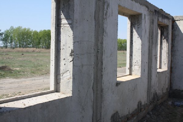

Какие окна поставить в гараж. Гараж ЖБИ, будет утеплен, внутри будет отопление печное. Площадь 24 квадратных метра, потолки 3 метра. Окна нужны, мне кажется, в любом случае. Проветрить, вентиляция, свет дополнительный. Деревянные или пластиковые, все ли делать открывные. Просто в самих окнах ориентируюсь немного, а вот в схеме расстановки не очень. Кто-то уже устанавливал окна в гараж, поделитесь мыслями?
Pogarik
Сообщения: 6964
Бонусы: 16,112.57
Откуда: ООО ЭкоСпецСтрой
Благодарил (а): 741 раз
Поблагодарили: 608 раз
Баллы репутации: 3031
Фотографии
Тема: Re: Как правильно выбрать окна

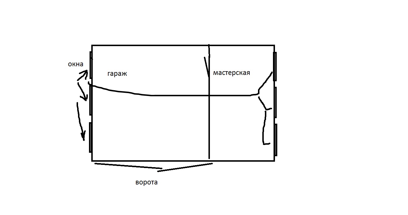

Иван-Иван писал(а):Какие окна поставить в гараж. Гараж ЖБИ, будет утеплен, внутри будет отопление печное. Площадь 24 квадратных метра, потолки 3 метра. Окна нужны, мне кажется, в любом случае. Проветрить, вентиляция, свет дополнительный. Деревянные или пластиковые, все ли делать открывные. Просто в самих окнах ориентируюсь немного, а вот в схеме расстановки не очень. Кто-то уже устанавливал окна в гараж, поделитесь мыслями?
..дык вы покажите эскизы гаража,планировку помещений, расстановку машин , механизмов, верстаков,стелажей , шкафов, кол-во обслуживающего гараж персонала, степень защищенности от взлома и проникновения...
Иван-Иван
Сообщения: 96
Бонусы: 246.60
Благодарил (а): 6 раз
Pogarik писал(а):..дык вы покажите эскизы гаража,планировку помещений, расстановку машин , механизмов, верстаков,стелажей , шкафов, кол-во обслуживающего гараж персонала, степень защищенности от взлома и проникновения...
К сожалению, на данный момент ничего этого нет. Через неделю разве только все бумажки мог бы предоставить. Если устроит, могу вот такой вот типа рисунок подать, если по нему можно хоть как-то решить вопрос.
плита жби с окном, стена гаража
Такая стена слева и справа. В каждой по 3 окна. Просто это из интернета фотография скачанная, здесь размеры немного не такие.
окна в гараже
Вот как-то так получается. С каждой стороны по 3 окна. Вопрос в том, нужно ли их все оставить, или нужно парочку заложить. Шкафы все и стеллажи по задней стенке, верстак и стол для работы, а также инструмент в мастерской. Там перегородки нет, просто линию примерно провел, чтобы площадь разделить на рисунке.
В плане персонала - 3-4 человека максимум, в зависимости от необходимости мастера на тот или иной момент. Ремонт авто внутри - 1 машина, мастерская для ремонта, заточки деталей и так далее. Основная стоянка рядом, в гараже машины все не стоят. Степень защищенности от взлома на данный момент нулевая. Все в процессе обустройства и строительства даже. Ворота металл, окна, на окнах решетки. Но защищать особенно и не нужно, так как гараж на территории охраняемой, тем более, там круглосуточное движение (во дворе АТП, офис рядом и так далее).

Так а в чем проблема установки окон?
Закладывать ничего не нужно, так как потратите деньги и часть освещения своего потеряете. Расстановка окон уже не имеет значения - проемы готовы и новые делать никто не будет. Установите с каждой стороны по одному полнооткрывному окну и по паре глухих просто для освещения. Профиль 5 камер, двойной стеклопакет+энергосбережение. Сделайте стандарт от того же Rehau, чтобы не очень дорого и качественно. На окна решетки. Вот и все решение, как по мне.

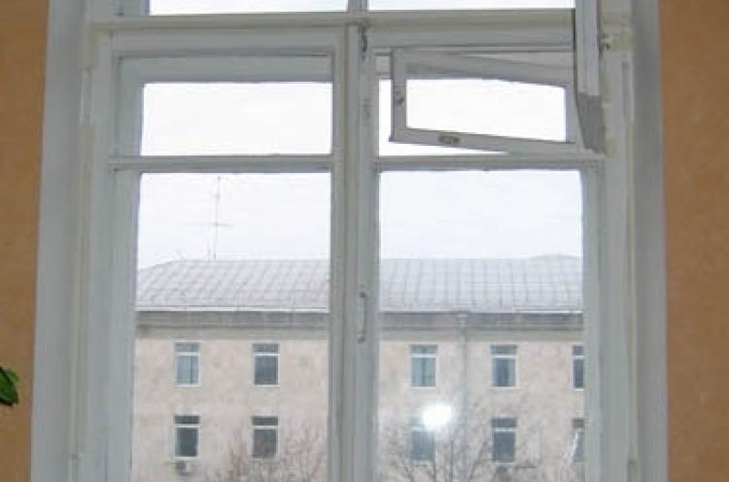

Если есть желание поставить деревянные окна, то можете смело умножать свои расходы примерно на 1,5. Если старые деревянные, то можно немного снизить расходы. Двойные окна просто, так будет теплее. То есть, в каждый проем по две рамы с остеклением. Как раз рамы будут вплотную, а стекла на расстоянии 5-6 см друг от друга - воздушный карман, форточки и так далее))
старые деревянные окна, двойное остекление

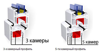

Выбирать окна помогать потребность в них!:-)) как там было - каждому по потребностям?:-) имхо, если в доме жуткий морозильник - надо менять на пластик (ну или на нормальные деревянные новые окна, без разницы, каждому свое), потому что это не жизнь. Знаем, проходили. Если в доме зимой дубак, что можно только в 20 фуфаек укутавшись сидеть и всерьез думать, не заночевать ли в теплой ванной, то вопрос сам отпадет. Выбрать помогут отзывы (тут на форуме достаточно вбить в поисковике "пластиковые окна" или типа того и куча интересного вылезет), менеджеры в магазине, если нормальные люди, плюс советы знакомых. кто менял. Ну и собственный опыт скоро покажет. Если на выходе теплее не становится, то проблема не в вас, и брак будет уже оконная фирма исправлять. Потому что с пластиковыми окнами реально теплее становится.
@Гагарина Елена
если вам не помогло, возможно, стоило ставить явно больше 3-камерных стеклопакетов, 5-камерные, может...

Всё правильно. чем больше камер тем лучше шумо и теплоизоляция. Плюс необходимо обращать внимание на резинку между профилем и стеклом. Смотрите внимательно углы, чтоб ничего не торчало и склейку резинки, она идёт вверху.
