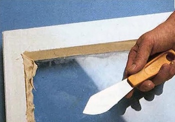

Зима не за горами, а это значит что «счастливым» обладателям старых деревянных окон вскоре придется промазывать уголки своих стекол. Конечно, специальную силиконовую замазку можно без проблем приобрести в любом строительном магазине, но у них есть определенные недостатки, которых, кстати, у самодельных замазок нет.
Итак, как сделать замазку для окон в домашних условиях? В качестве наполнителя для нашей замазки будет использоваться декоративный цемент, или же любой цемент тонкого помола. Если такого цемента под руками нет, можно заменить его хорошо измельченным и просеянным мелом.
В этот наполнитель добавляем осадок растительного масла, который получается после его отстаивания, либо олифу. Процентное соотношение при этом должно быть 80 (наполнитель) на 20 (осадок масла, или олифа). Получившуюся массу необходимо тщательно перемешать до сметанообразного состояния.
Несомненным преимуществом такого вида замазки является то, что в отличие от покупной она ни при какой температуре не засыхает, а, следовательно, не осыпается и не лопается. Плюс, сделать замазку самому значительно дешевле, чем купить уже готовую.
