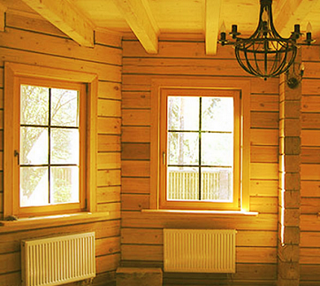

И какие окна лучше? О, эта вечная дилемма... Здесь все решают климатические факторы. Попробую привести парочку примеров.
Летний домик в деревне на юге России. Для этого случая потребуются деревянные окна, которые частично пропускают температурные колебания с улицы в комнату, и обратно. Кроме того, оконные рамы не перегреваются на солнце. Благодаря этому не создается эффект микроволновки, который явно присутствует, если поставить пластиковые рамы. А ненатуральные рамы на летний период придется постоянно открывать и обильно проветривать. Если же этого не делать, то дышать в доме станет просто невозможно, а также будет ужасно жарко.
Средняя климатическая полоса РФ. Здесь в зависимости от местного климата применимы как окна из пластика так и окна из дерева качественных пород.
Северная часть страны. Металлопластиковые окна, с количеством камер минимум 3, а возможно, и все 5. Профиль подбираем максимально качественный, изготовленный по немецким технологиям. Тоже самое касается и фурнитуры. Если дом подразумевает под собой постоянное проживание, а также мы имеем дело с суровыми зимами, то лучше использовать окна, состоящие из металла и пластика. Кроме того, есть разноцветные профили, стилизованные под дорогие породы дерева.
Окна из дерева
11 какие окна лучше.png (229.81 КБ) 1338 просмотров
