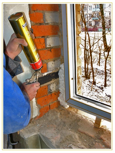

Современные пластиковые или деревянные окна позволяют в значительной степени экономить семейный бюджет, т.к. в несколько раз уменьшают потери тепла. На первый взгляд – полная идиллия. Но, если внимательно прочитать все, что говорится на форумах о пвх окнах в отзывах пользователей, то окажется, что некоторая часть владельцев металлопластиковых конструкций высказываются о них без восторга. Причем, нарекания вызывают не сами окна, а их некачественный монтаж.
Для того чтобы держать процесс установки окна под контролем, следует иметь хотя бы общее представление о возможных ошибках и огрехах, которые впоследствии сведут на нет все преимущества пвх окон. Общеизвестно, что монтажная полиуретановая пена является универсальным герметиком и утеплителем. Но, ни в коем случае, нельзя использовать пену в качестве крепежа. Выставленная по уровню рама должна быть сначала жестко зафиксирована в оконном проеме с помощью анкерных болтов, саморезов, монтажных пластин и т.д. Только после этого свободное пространство задувается пеной.
Заделывание монтажной пеной зазоров после фиксации окна

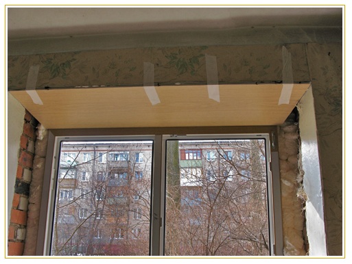

После застывания излишки пены удаляются, а стык обязательно заделывается любым способом (штукатуркой, пластиком, герметиком, краской и пр.). Если этого не сделать, то пена под воздействием ультрафиолета начнет разрушаться, уменьшая теплоизоляцию. Особое внимание заделке пены следует уделить в случае установки глухого окна в высотном доме. Если не заделать наружный шов до того, как будет вставлена створка в раму, то без помощи промышленных альпинистов эту элементарную операцию выполнить не удастся.
Монтажная пена прячется под пластиковый откос
