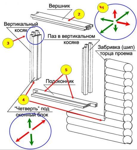

Вот тут очень много знатоков по деревянному строительству.
Имеется чертеж окосячки оконного проема.
Сразу предупреждаю, что чертеж от очень толкового Мастера. Плотника. Являющегося Хозяином успешной конторы по ручной рубке из бревна.
Правильно-ли так делать?
В чем достатки и недостоинства подобной схемы?
А еще, естественно, вы должны знать, какой оконный блок можно сюда вставить и чем он ограничен.

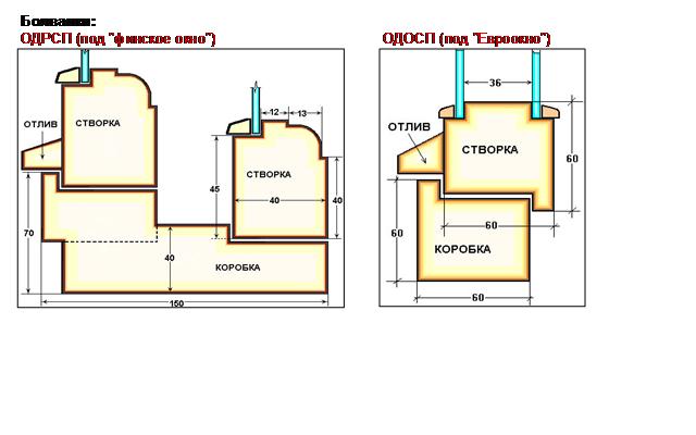

Чертеж оконного блока тоже даю, так сейчас делают "блоки со стеклопакетами", по принципу "евроокно" или "финское окно".
Ну?
Кто тут самый смелый?

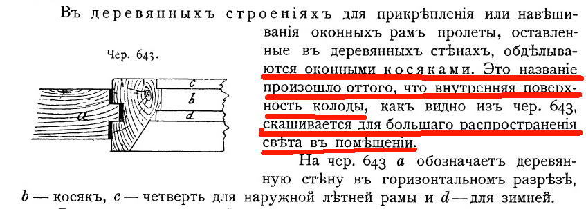

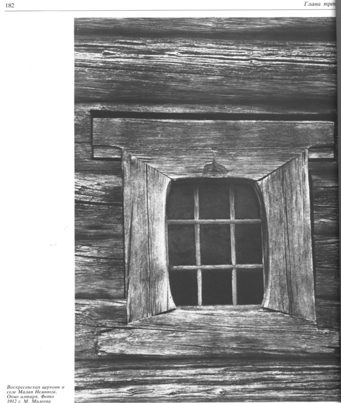

А еще, для самых Талантливых (на полном серьезе) старинное косящатое окно.
ЗАСИМ, ОТКЛАНЯЮСЬ

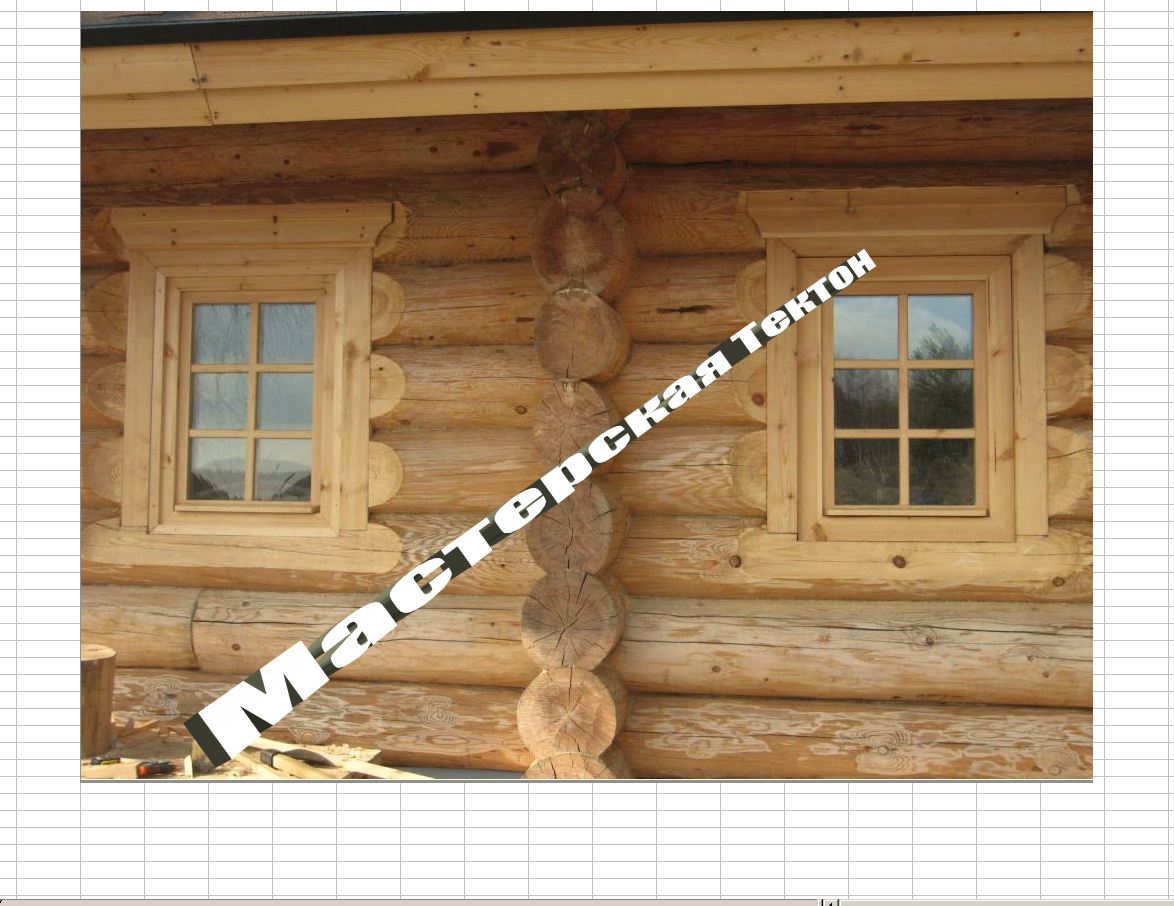

Еще современное воплощение старинной окосячки "в ус" приведу...
окосячка от мастерской Тектон
старинная окосячка

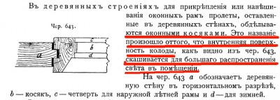

Если по сути, то задача окосячки ( она же - обсада, она же - черновая коробка) в деревянном доме - чтобы вставленное окно ( дверь) не мешали усадке дома и исключить при этом смещение стен при усадке. Мне не известны Каноны и Плотницкие понятия которыми все время апеллирует ТС, но в современном строительстве чаще всего -используют два типа обсад " Т" -образные и "П" образные.
Задача всех остальных приблуд и усложнений конструкции обсады - уменьшить продувание и исключить наличие "мостиков холода". Ну и "отжать" на этой фобии, как полагается, побольше денюшек у потребителя.

эти чертежи"вашего толкового мастера " уже давно придуманы...
то ж мне бином ньютна--окосячка, от слова скашивать... :lol:
