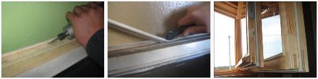

Способ, именуемый как «Шведская технология», разработали экономные шведы в целях энергосбережения. В отличии от заклеивания окон, этот способ позволяет беспрепятственно открывать и закрывать оконные рамы в течении всего года. Для его реализации понадобится силиконовый герметик и полый трубчатый уплотнитель. По всему периметру рам при помощи фрезера вырезается отверстие в которые вкладывается полый трубчатый утеплитель. Он является прорезиненным элементом и с легкостью приобретает форму паза, выполняя при этом свою непосредственную функцию герметизации. Однако этого будет не достаточно, если не будет проведен ряд плотницких работ. В обязательном порядке проводится регулировка петлей, замков и шпингалетов, подгонка. В области откосов, а так же, при необходимости, в месте примыкания стекла к раме, проводятся работы по уплотнению при помощи прозрачного силиконового герметика. В случае попадания герметика на стекло, необходимо дождаться пока он высохнет, а за тем снять его при помощи лезвия или ножа. Данный вид утепления применяется в классических окнах с деревянными рамами. Эти работы выполняют специализированные бригады, соблюдающие особую технологию. В данном случае не рекомендуется экономить на качестве уплотнителя, чтобы он мог Вам прослужить как можно дольше. Это отличный способ реставрации оконных деревянных рам, если возможности замены их на металлопластиковые пока нет. При ремонте пластикового окна шведская технология так же уместна. По ее работам специализируется множество строительных фирм. При заказе непосредственно этой услуги обратите внимание на качество уплотнителей, от них зависит срок его службы, желательно чтоб фирма имела лицензию на проведение данных работ.

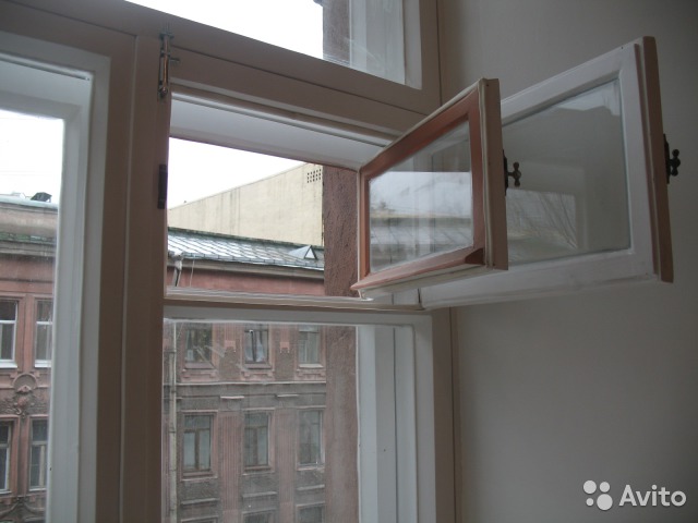

Так это именно утепление окон по данной технологии? Я смотрю - форум старый какой-то есть, а написано, что интересная технология. Подумал, что какие-то окошки прикольные новые придумали, а тут все про утепление. Такой способ ведь давно уже применяется. И правильно прорабатывать под него окна не старые, а при заказе еще. Тогда все фаски делаются под уплотнители, везде все регулируется. Я представляю, если где-то в деревне попытаться на старых, 8 раз окрашенных окнах, применить этот способ):-)

Правильно ли я понимаю принцип утепления окна по шведской технологии
1. съем рам
2. создание фрезой пазов
3. клейку резинового уплотнителя
Скажите, а сколько по времени прослужить такой уплотнитель? Потребуется ли для его замены очередной съем рам?
