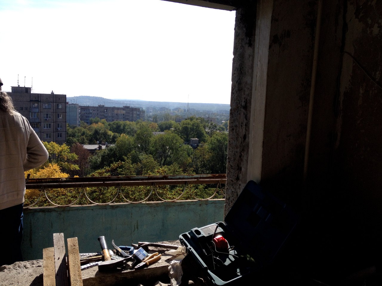

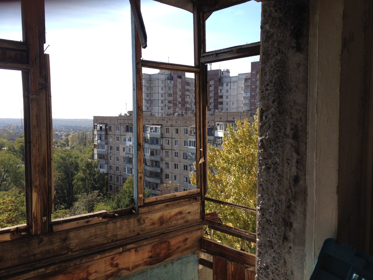

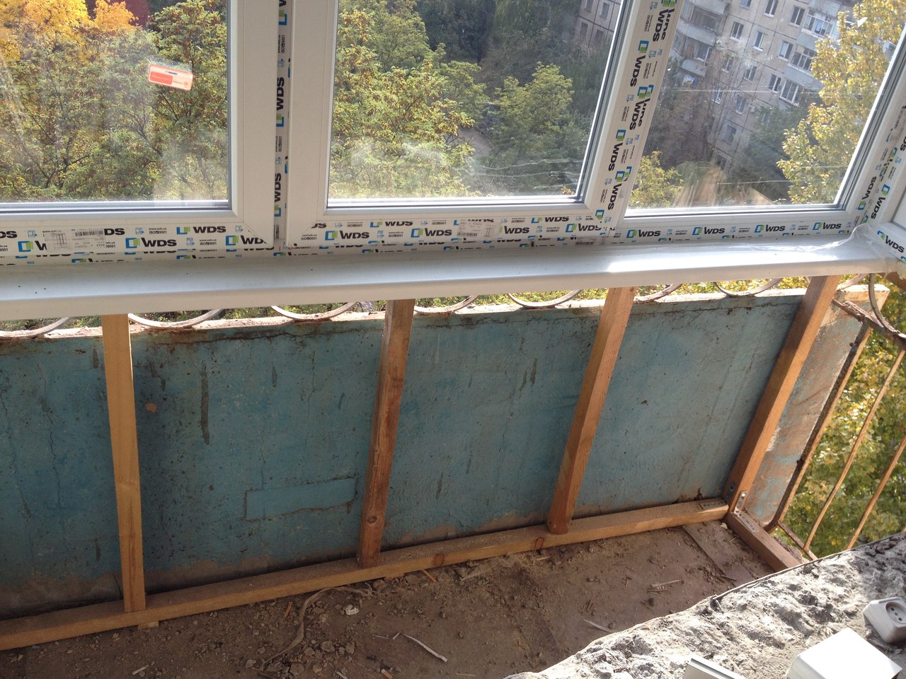

Немного отвлечься хочу от отопления пола, так как балкон остеклили и хочу отчитаться... давно ведь обещал. Итак, внизу куча фотографий, но опять залезут сюда не по порядку, а потому буду нумеровать и давать объяснения или задавать очередные вопросы. Итак, поехали: Сразу прикрепляю фото моего ужасного балкона до демонтажа. Это реальный ужас, так как работали, видимо, чудо-мастера. Рама из серьезного уголка, в уголок вкатан брус на болты, к брусу рейки и крепления для стекол. Только металла было 120-150 кг):-) А представьте сколько еще дерева и стекол стояло на несчастных перилах. А я то думал, почему они такие хилые):-) Теперь далее. Потом убрали все, правда монтажника одного чуть не прибило козырьком. не помню, говорил ранее или нет, почти 40 см шириной металл, примерно четверка, и всего такой фигни более 3 метров. Веса в нем немеряно, и он обвалился, только успели поймать. Но вот уже балкон без рамы. Далее особенно на этапы остекления балкона разбивать не стал, а просто решил показать, что получилось. на самом деле, вроде бы даже очень неплохо - установили брус, закрепили его к перилам, установили все по уровню, собрали общую раму и так далее. Хотя брус привезли корявый очень... на фото ниже видно, недоволен я короче. Но эту проблему подправлю сам, установлю дополнительные крепления, тут не проблема. Установили раму, поставили стекла, створки, все отрегулировали, долго возились с обратным прижимным, все не могли попасть ним в нужное место, но справились с задачей. После установки результат ниже, на фото. И тут уже куча вопросов по самому утеплению. Как видно на фото, рама из бруса установлена немного не в плоскости плиты и не соприкасается с ней. Выше мне подсказали, что называется она балконным экраном (фасадная плита, как я говорил):-)). Справа рамка чуть ближе к плите, слева дальше, справа примерно 2-3 см зазор получается, слева все 7-8. Снизу вид тоже интересный, так как отлив установили так, что под него утепление никак не станет наружное в 10 см, как я хотел. Это видно на фото №22. Всего в 2 см пенополистирол и отделка штукатуркой и покраской. но зато изнутри минваты можно напихать, мало не покажется. Вот у меня сейчас основная проблема - наружное утепление. Чем бы закрыть в перилах просветы снаружи? Достаточно ли будет просто слоя пенопласта, а изнутри все пропенить хорошо, срезать, и уже минеральной ватой закладывать? Это только начало, так вопросов очень много, но хотелось бы поэтапно, а то так и запутаться недолго!! заранее благодарен участникам темы за своевременные советы и поправки!!

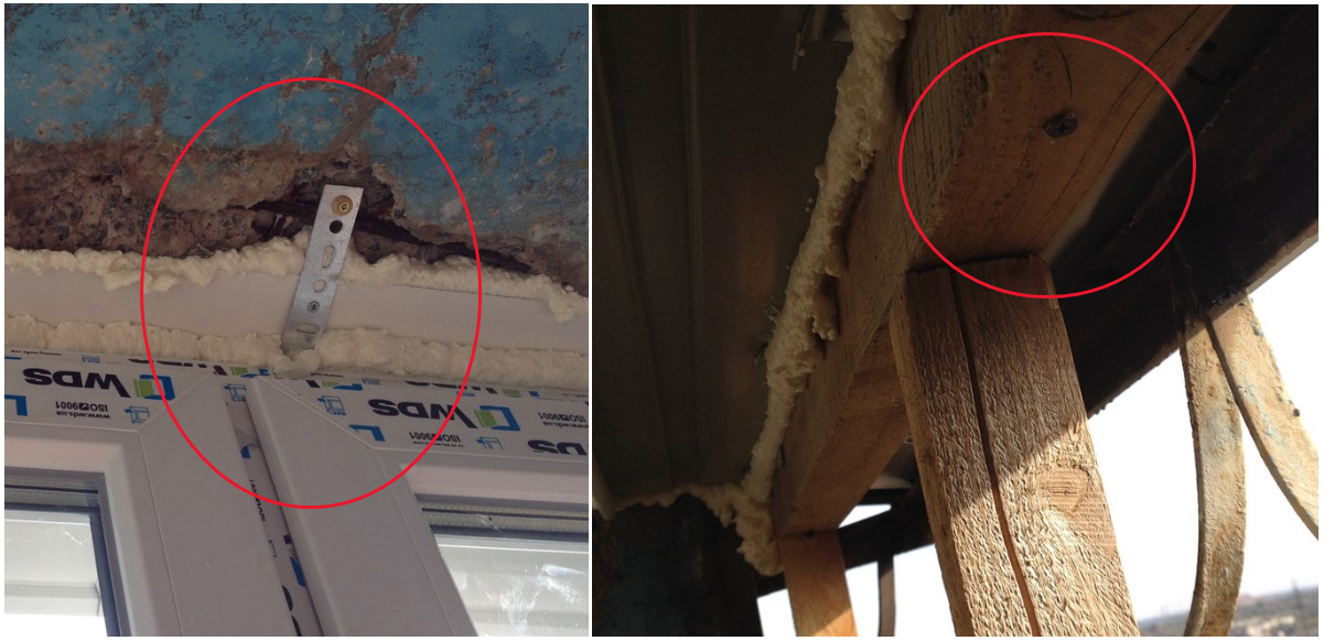

Я тут вот обратил внимание пока на последние фотографии, саму тему еще внимательно не вычитывал, сейчас приступлю)) Но вот сразу что заметил, что раму под остекление балкона поставили не очень ровно, кажется - это раз, с разными проемами (считали специально под утеплитель или как ставили, по какому принципу?), да и вообще, не увидел креплений толковых. Я конечно не знаю, может весом раму будет держать деревянную, может нескольких саморезов достаточно, но вот я бы обязательно усилил основание. Понятно, что просто так никуда ничего не упадет, но стоит ли рисковать или вообще шутить с таким?

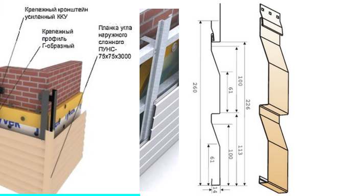

Первое что приходит в голову, а почему бы вам не использовать панель (полосу) того же фасадного «сайдинга», хоть пластикового, хоть металлического. Крепится удобно и влагу не так пропускает, «атмосфероустойчив», не требует в дальнейшем покраски. Площадь незначительная – температурные изменения плоскости незначительны. Это позволит вам «…все пропенить хорошо, срезать, и уже минеральной ватой закладывать…», изнутри отделка… Как вариант…

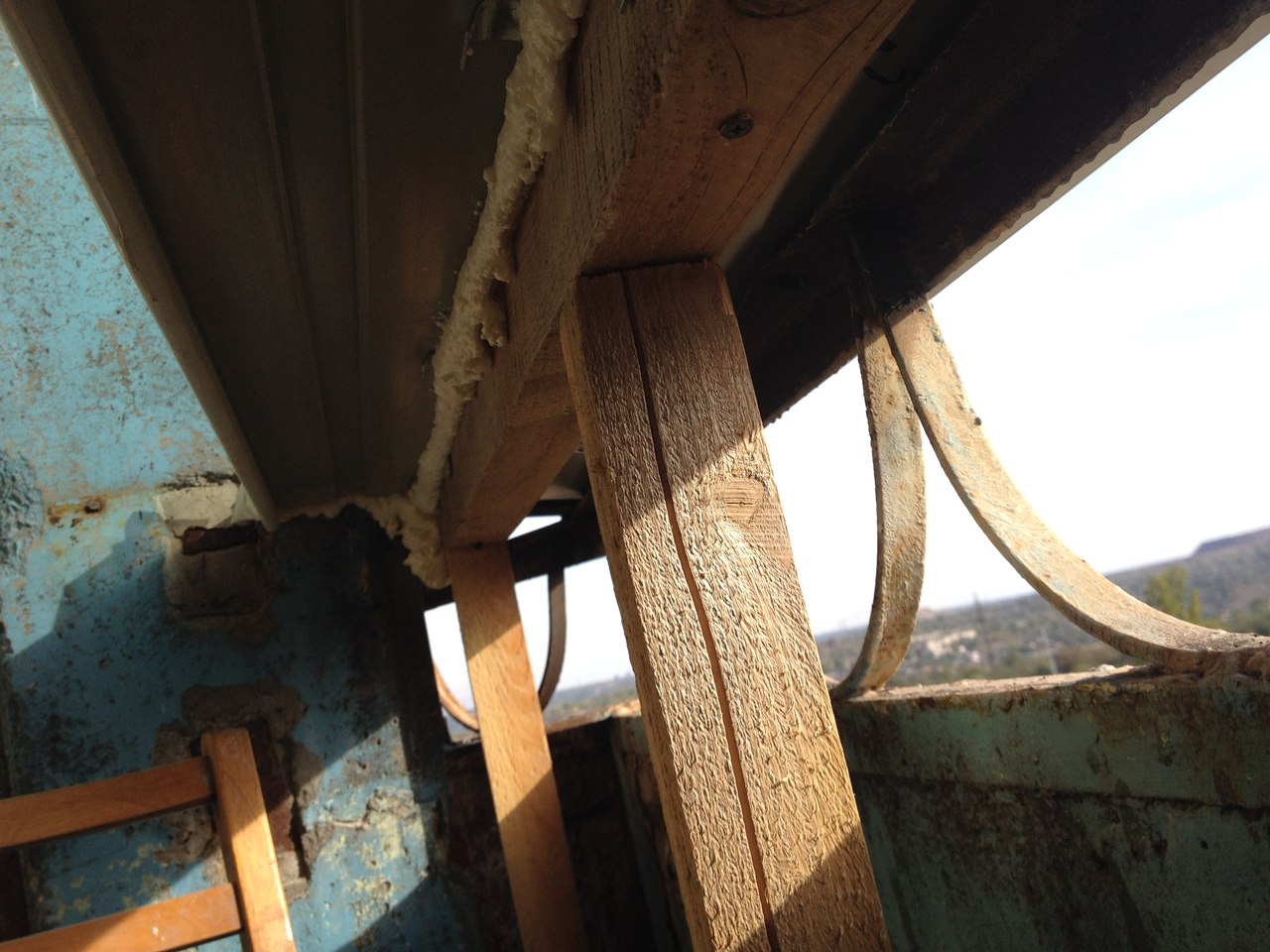

Марвелл писал(а):... обратил внимание ...раму под остекление балкона поставили не очень ровно,... ...не увидел креплений толковых....не знаю, может весом раму будет держать .. я бы обязательно усилил основание...
"Не очень ровно"... Это "что"? Наклон верхней части рамы? Так это "разумное" решение, учитывая, что верхний этаж. Вынос нижней части рамы "наружу" «сколько позволяют» монтажный крепеж, установленные перила и балконный экран - способствует добротному утеплению, монтажу большего слоя утеплителя, отделки без уменьшения объема балкона. Теперь насчет крепежа.
с учетом крепления перил балкона - вполне достаточно...
Установленных полос крепления - по верху плиты и боковой части, с учетом, что нижний брус рамы "закреплен жестко" на перилах (деревянном каркасе), а перила, балконный экран выполняются в расчете выдержать усилие «из плоскости» в более 100 кг на погонный метр, то можно утверждать, что крепеж "жесткий", прочный и надежный. Конечно, пока немного не понятно, чем и как будет закрыта боковая поверхность балкона, ее крепление, стык с установленной рамой, утепление, отделка, но надеюсь в дальнейшем об этом в теме будет написано...
Марвелл писал(а):Но вот сразу что заметил, что раму под остекление балкона поставили не очень ровно, кажется - это раз, с разными проемами
Да, есть такое. Должны были ставить вертикальные воснову под каждой вертикалью рамы, но получилось не так. Я думаю, это не принципиально, так как расстояние примерно равное везде, от 54 до 57 см. заметили же на фото :-):-)) И немного не ровно некоторые вертикали, но это не принципиально, там всего в несколько градусов отклонение.
Марвелл писал(а):считали специально под утеплитель или как ставили, по какому принципу?:
По какому именно принципу, сказать точно не могу, и не под утеплитель, так как тогда еще я точно не знал, что куплю. Потом только поехал в маркет и купил минвату шириной в 60 см, чтобы кусками не резать, а цельные плиты входили в проемы.
Марвелл писал(а):да и вообще, не увидел креплений толковых
И с этим согласен, слишком толкового крепления нет!! Хотя меня уверили, что рама и так будет стоять надежно. Внизу она скреплена саморезами и накладками типа подвесов гипсокартонных (не знаю, как точно называются)), вверху к перилам прикручена. В общем, под своим весом никуда не денется, это точно, да еще и укреплю ее серьезнее во время утепления!!

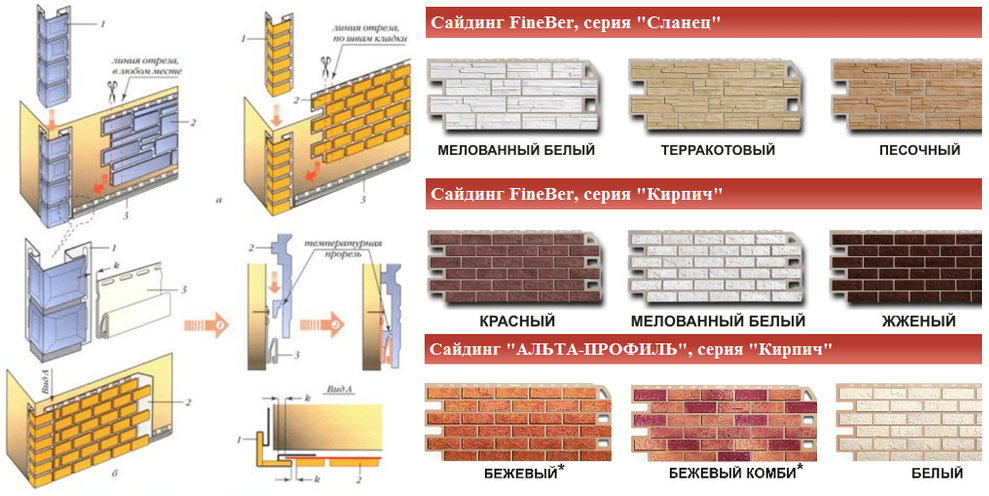

shuravi писал(а):Первое что приходит в голову, а почему бы вам не использовать панель (полосу) того же фасадного «сайдинга», хоть пластикового, хоть металлического
Вы имеете в виду вообще не утепляться снаружи, а просто сайдинг бросить на плиту? Боюсь, что мало будет так... не знаю, может по пенопласту его установить вместо штукатурки и покраски? Действительно, получилось бы очень неплохо, и придавил бы он хорошо ту же пену, что продуть перила хочу. Идея понравилась, спасибо, подумаю. А по поводу инфракарасного пола на балконе еще нужно подумать... Не знаю, сомнений тут в меня навселяли взяли))
Александр Кириченко писал(а):... вообще не утепляться снаружи, а просто сайдинг бросить на плит...
Как это не утепляться. Обязательно выполнить утепление балкона... Сайдинг крепить не по принципу "вентилируемого фасада.
по такому принципу...
А "тупо" закрепить, по профилям или деревянному каркасу, что у вас уже установлен, закрепить сайдинг. Участки в метр, полтора по длине имеют незначительные линейные расширения. Изнутри установленный сайдинг вместе с имеющейся решеткой перил «…пропенить хорошо, срезать, и уже минеральной ватой закладывать…» (лучше жидким пенопластом) + отделка. Более интересен вариант облицовки «цокольным сайдингом» (немного дороже)...
Принцип - цокольный сайдинг под кирпич...
У вас площадь минимальная, количество материала незначительное - только посчитайте, сколько вам необходимо при покупке.
