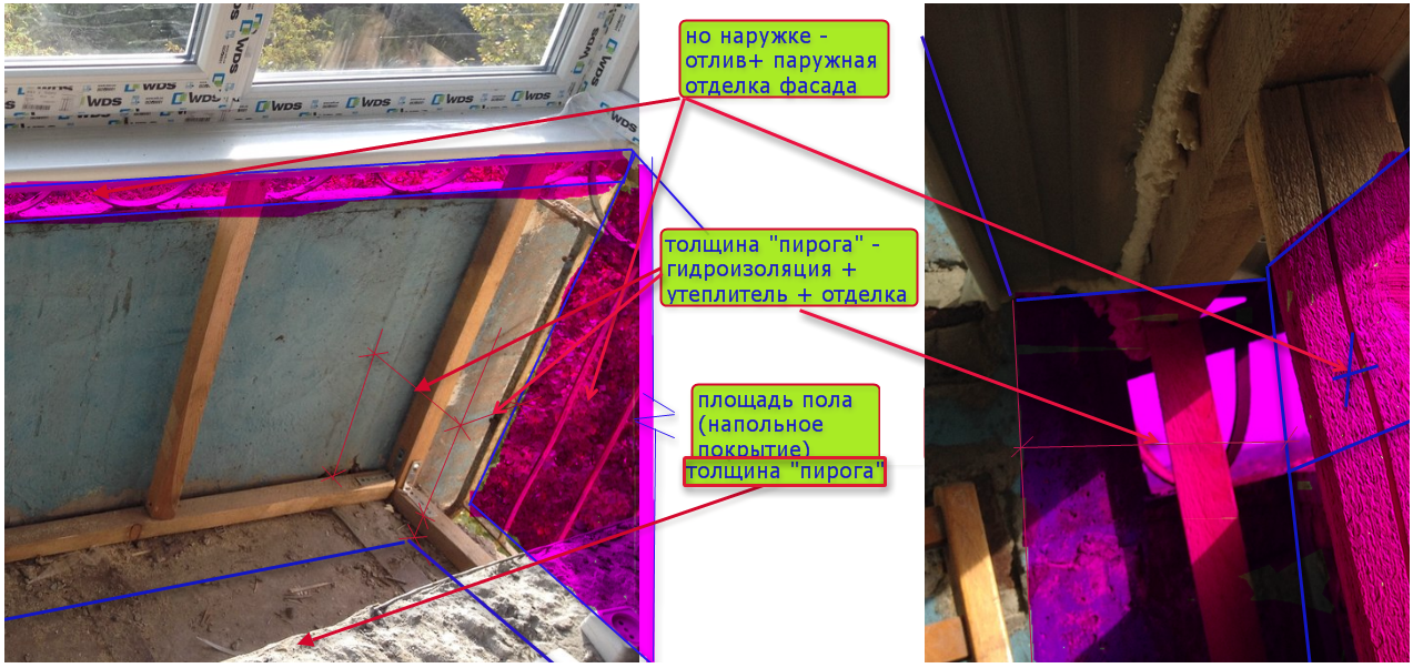

В принципе - согласен... Сайдинг вполне можно монтировать изнутри балкона. Для креплений не потребуется дополнительной установки профилей достаточно добавить пару/тройку брусков по боковой стороне.
где-то так...
Учитывая, что бруски "не фонтан" "запененные" они прослужат очень долго, да и монтажная пена наружную панель немного усилит и защитит от проникновения влаги + приобретенная минеральная вата – неплохой слой утепления и отделывать «по наруже» ничем не надо.
Матвей писал(а):...делайте с сайдингом или другими материалами, типа профлистом, если бюджет уже изжит, то и покраска со штукатуркой пойдет...
Вот тут как раз значительные сложности выполнения работ. Посмотрите - рамы уже смонтированы. Не закрыт боровой нижний проем и небольшое пространство под подоконником с наружной стороны. :? Тут простой штукатуркой не обойдешься. :roll: Применять нужно «что-то такое», требующее минимальных усилий и удобства в монтаже - QSB, ЦСП, банальную «вагонку», «сайдинг» и т.д... Если демонтировать боковой стеклопакет, то для зашивки боковой части балкона, как и передней балконной панели - проблем не будет совсем. А вот штукатурить - тут нужно делать под нее основание и все остальное... :shock: сложновато будет...

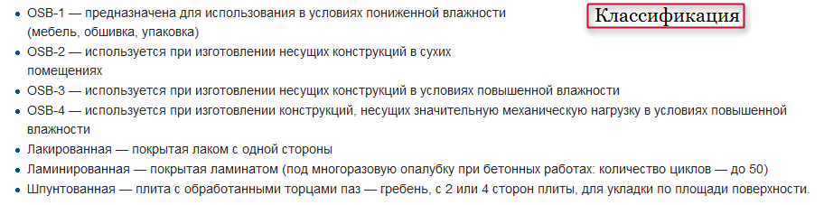

ОСП(Оriented strand board) -ориентированно-стружечная плита это многослойный (3-4 и более слоев) лист. Производится методом прессовки из древесной стружки (тонких щепок), склеенной различными смолами с добавлением синтетического воска и борной кислоты. Для наружного слоя плиты используется клеевая смесь на основе карбамидно-формальдегидной или меламиноформальдегидной смолы, в то время для внутреннего слоя используется мочевиноформальдегидная смола, но может применяться и фенолформальдегидная смола. Производится нескольких типов
...о ОSB
QSB (Quality Strand Board) – это древесностружечная плита. Производится из специально сортированной стружки, древесного волокна пропитанных связующим веществом способом динамической накатки, что позволяет достигать высокой плотности плит. Для изготовления плит используется специальный клеевой состав плиты (MUF-клей).
