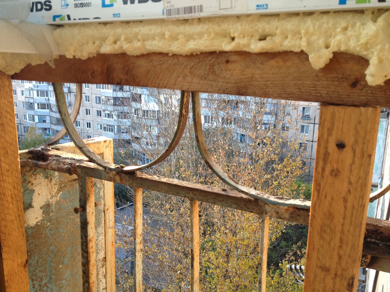

Александр Кириченко писал(а):Варианты я понял... постараюсь сделать фотографии поближе этого куска балкона, где нужна зашивка...
тут вопрос в том, что внутренний слой отделки крепить к прутьям (балясинам) перил ограждения, а все утепление (пирог) вынести наружу (идея неплохая). Этот вариант позволит вам освободить 100-150 мм именно для монтажа стального радиатора отопления на балконе. ИФК панели на потолке - хорошо, но они работают периодически, потребляют электроэнергию, а тут центральное отопление будет. Какая - никакая, но экономия.
Дождусь фотографий, схем ваших идей - тогда что-то конкретнее будет ясно…

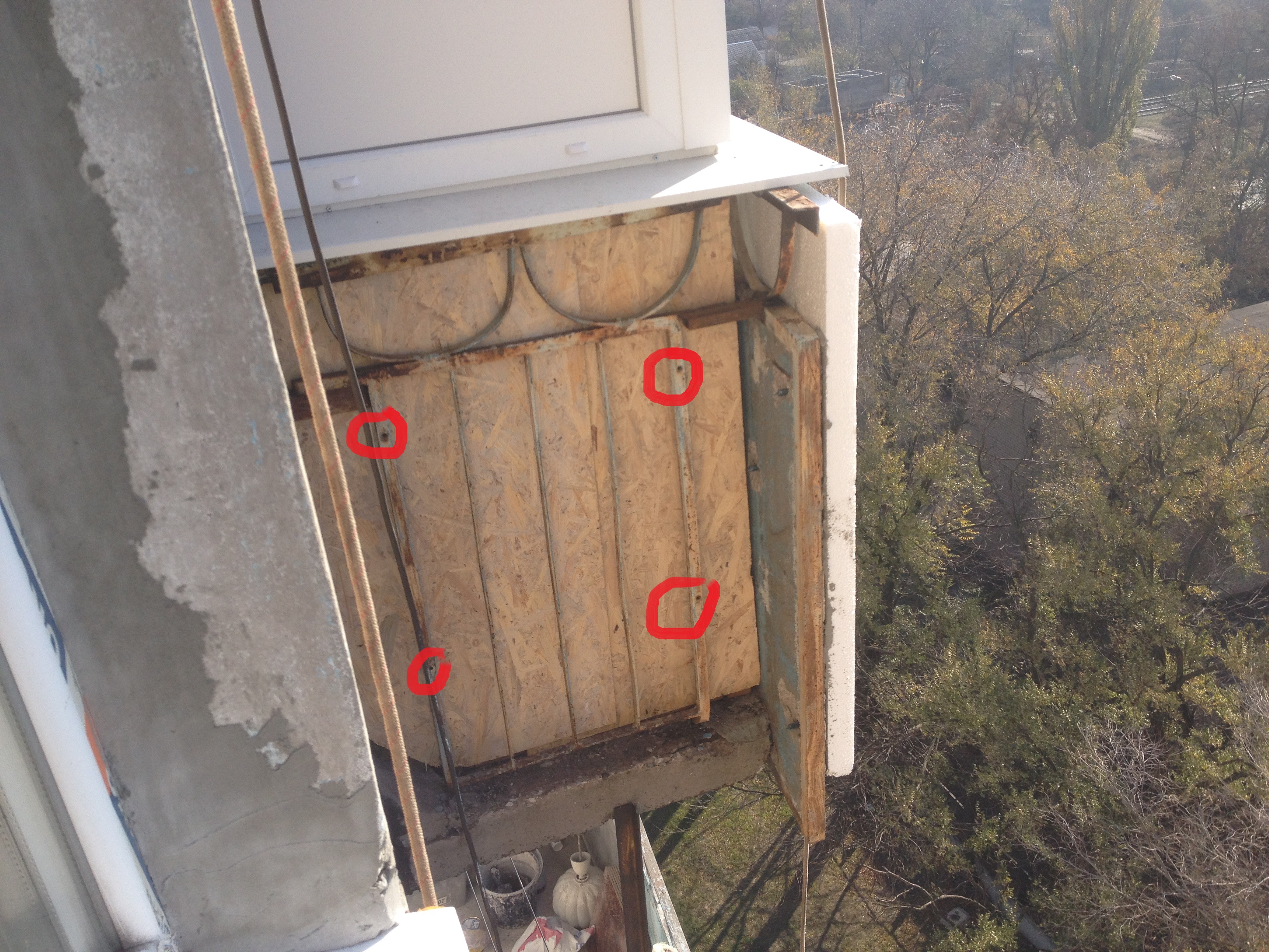

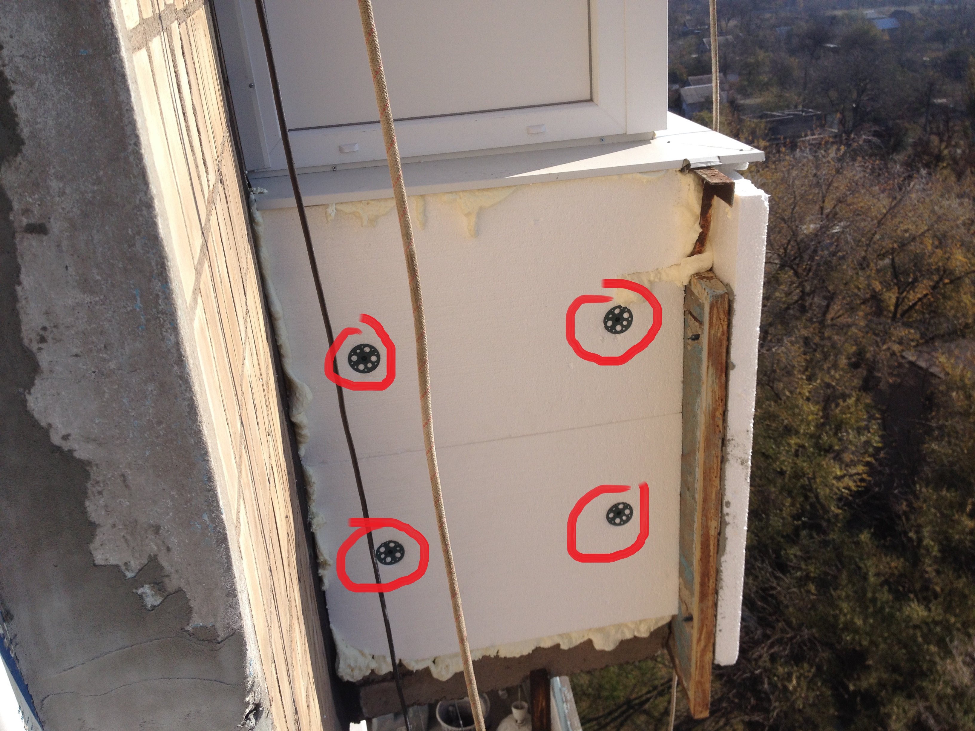

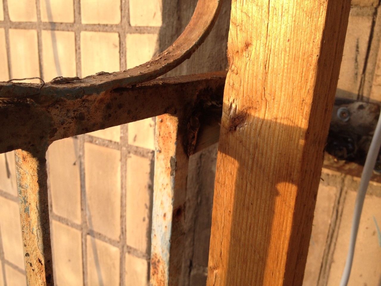

Вот сделал несколько фотографий. Теперь на пальцах попытаюсь рассказать)) Даже в пейнте что-то порисовал, главное, чтобы понятно донес.
Вот есть наша боковушка, где укрепили перила сваркой и куда установлены брусы деревянные для основания металлопластиковой балконной рамы. Как видите, между перилами и установленной основой под рамой есть проем, и немалый. именно сюда, со стороны балкона, устанавливаю плиту OSB и на ру каких-то прихватов ее к перилам, может быть, даже на профиль или хомуты металлические. Далее, полностью пропениваю плиту по периметру, пеной прижимаю ее слева к балконному экрану, справа к основной стене дома, вверху и внизу к балконному брусу (который держит раму) и полу, соответственно. Крепление получится довольно неплохим)) кстати, на картинке плита обозначена белыми каракулями))
Далее, уже с другой сторону, к этой плите креплю пенопласт на стандартный крепеж - зонтики (грибочки). Чтобы крепление получилось качественным, убиваем двух зайцев сразу - крепим пенопласт и усиливаем крепление плиты OSB к перилам. Обозначил на картинке красным места креплений. там есть отверстия от старых болтов каких-то. Вот именно через отверстия эти и будет происходить крепление. Пенопласт приклеивается, а потом прижимается грибочками, закрепляется к перилам через указанные мной отверстия. Но со стороны пенопласта грибочек, а внутри него длинный болт, который уже со стороны балкона прижимается к плите гайкой. естественно, с хорошей, большой шайбой. Получится, что все соединяется вместе - плита, пенопласт, перила. Короче говоря, уже ничто никуда не улетит 100%. Где намазал на картинке зеленым, устанавливаю минеральную вату. Это как раз ниша, которая ограничена толщиной бруса, и еще больше даже. Поэтому место лишнее уже не крадется (уже украдено ранее), и утеплитель отлично становится в нишу, где и зашивается.
Думаю, что такой вариант получится на отлично, получится крепким и надежным. Рядом прикрепляю еще несколько фотографий, на которых видно проем между перилами и установочным брусом, нишу под утеплитель.

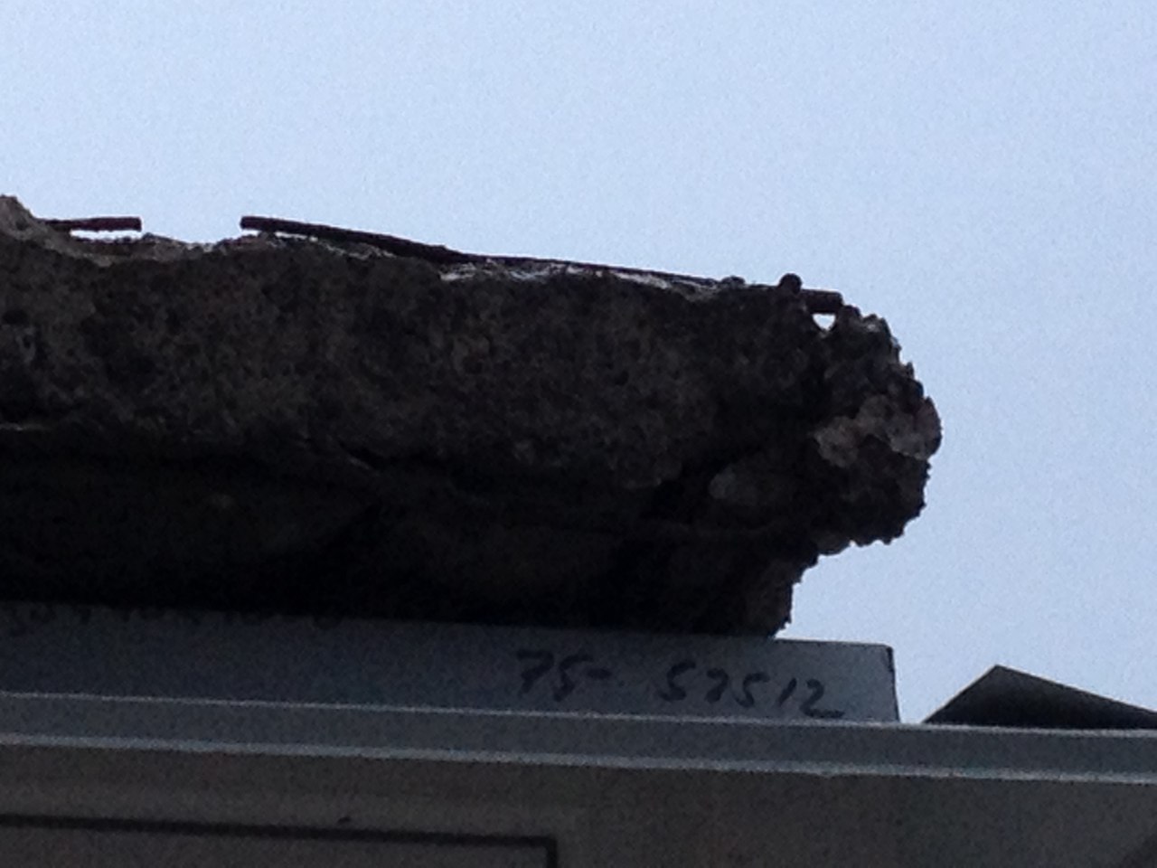

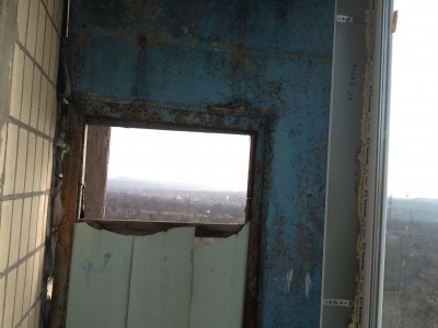

И кстати, на фото номер 3 хорошо видно, какого качества плита верхняя - фотография сбоку. Разрушена серьезно, но есть все надежды ее спасти. там же видно, что проем между балконной рамой и плитой никак не продут):-) Мастера е-мае)) Но тут уже частично к другой теме. На всякий случай - ссылочка на тему. shuravi, там прочитал ответ. Спасибо.

Вполне нормальный вариант утепления боковушки балкона. Я бы правда сразу подумал, еще при установке рамы, чтобы вниз тоже поставить сэндвич панель и потом не париться):-) Но если уже ничего не вернуть, то обшиваться изнутри и снаружи к надежной основе - это нормально. Просто хорошо, если основание под утепление будет внутри стоять, оно будет иметь хорошую опору. Также пенопласт стоит снаружи на пену приклеить, она хорошо подтянет его и закроет пустоты, создаст типа единого слоя что-то. Зонтики с болтами - тоже понравилось решение, практичное очень)) ну а изнутри уже по ранее описанной технологии. Как я понял, по внутренним работам уже все решено. Я вот только в вашей же теме там вопросов поназадавал. обратите внимание на свой козырек балконный, быть может что-то глобальнее нужно думать. Реставрация то его возможна, но вот сколько и как он прослужит после ремонта. Вполне реально, что я во многом не прав, так как не вижу этот балконный козырек перед собой, но внимание обратить рекомендую

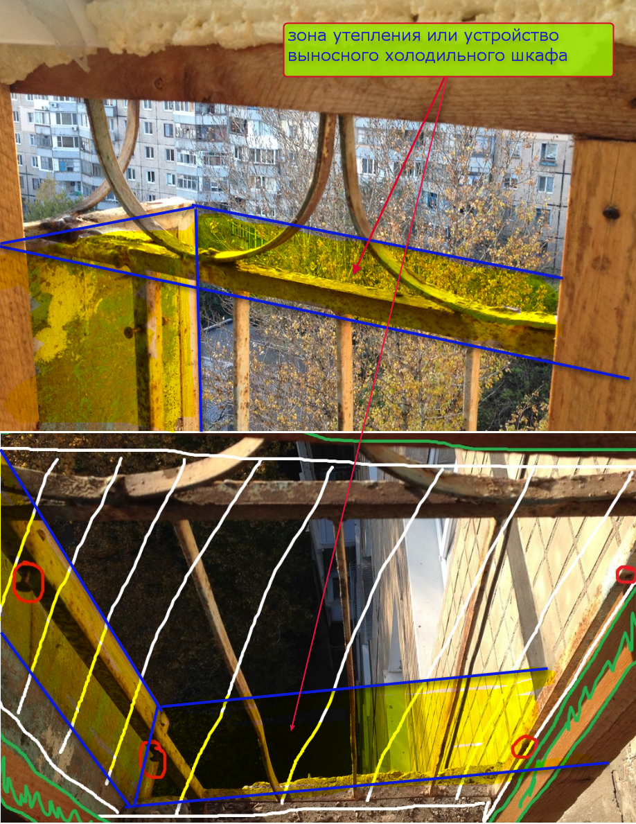

Нормальный вариант... но вы убираете слой утеплителя внутрь и уменьшаете площадь балкона. Почему-то думал, что вы его будете делать иначе…Так думал исходя их ширины балконного экрана, т.е. по наружной части.
зона утепления...
Кстати, что-то тут мне вспомнилось такое решение - устройство "холодного шкафа" или "зимнего холодильника" на балконе. Сложность в его устройстве только одна - устройство добротных герметичных дверок со стороны балкона по наружно части просто добротное ограждение, некоторые делают даже горизонтальные наклонные жалюзи.
И еще… В последнем вашем комментарии фото №3 не видел, как и разрушений верхней плиты и фотографий сбоку….
Насчет разрушений... Тут пишут "страсти", предположения и "размышлизмы" по этому вопросу... Судить о техническом состоянии плиты по фото можно, но сложно, да и не все детали и ракурсы есть, да и давать заключения только по фото - будет совсем неправильно. Если у вас есть реальные, обоснованные сомнения, то обратитесь к технической службе вашей эксплуатационной "конторы" с этим вопросом... Как правило, если вы от них не потребуете "активного участия и затрат", то они вполне принципиально и дотошно подходят к вопросам оценки технического состояния конструкций жилого дома...

По поводу выносного холодильника - идея интересная, но вот только вряд ли своевременная и современная):-) Никто, наверное, уже и не пользуется такими. Хотя в свое время видел подобных много - короба нависали с балконов и окон, изнутри никогда правда не удавалось посмотреть, как он устроен.
Насчет совета по поводу оценки состояния специалистами эксплуатационной конторы! Совет очень путевый, да только я вот как-то с такими пересекался. Лучше бы и не обращался. не знаю, какие "отношения" у Александра с ЖЭКовцами, или что там за мастера, но я предпочитаю с государственниками вообще дел поменьше иметь. Тошнотворные, обиженные государственной зарплатой и вечно что-то хотящие люди. Да простят меня все читающие(((

Матвей писал(а):По поводу выносного холодильника - идея интересная, но вот только вряд ли своевременная ...свое время видел подобных много - короба нависали с балконов и окон, изнутри никогда правда не удавалось посмотреть, как он устроен.
Насчет своевременности- тут вы правы... Позднова-то выдвинута идея. Насчет устройства. :roll: Все довольно просто. Некий вентилируемый шкаф глубиной 300-350мм с полками по высоте посуды, лотков для хранения пищевых продуктов... С наружной стороны шкаф защищен только от проникновения влаги. Его дверцы со стороны балкона (окна) выполняются утепленными, с уплотнителем по периметру, фиксируются. В некоторых случаях делаются стеклянными, распашными... :roll: что-то по типу стеклопакета в современных окнах ПХВ с уплотнением по периметру. Действительно, в последнее время такие решения не встречались - достаточно емкости бытовых холодильников.

Чуть добавлю еще по поводу ответов на тему...
По специалистам ЖКХ... почему-то согласен с Матвеем... Не раз пересекался со своими, профессионализмом там и не пахнет. Ребята с перегаром только права качают. Тут уж лучше с нанятыми мастерами, хоть буду знать, за что деньги платятся.
По поводу холодильника на балконе - интересно, но вряд ли пригодится)) Спасибо!
вид плиты сбоку, разрузрушения

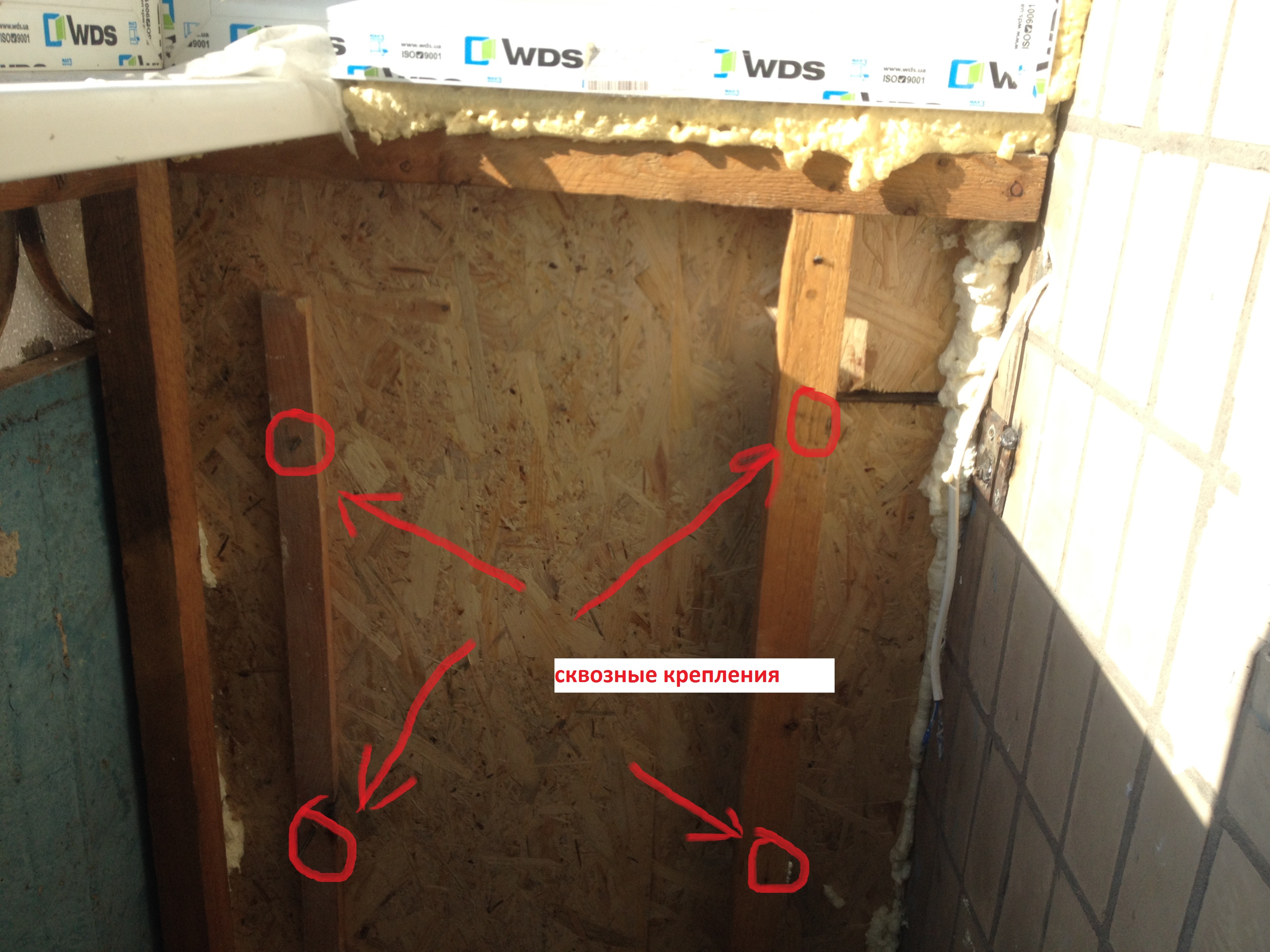

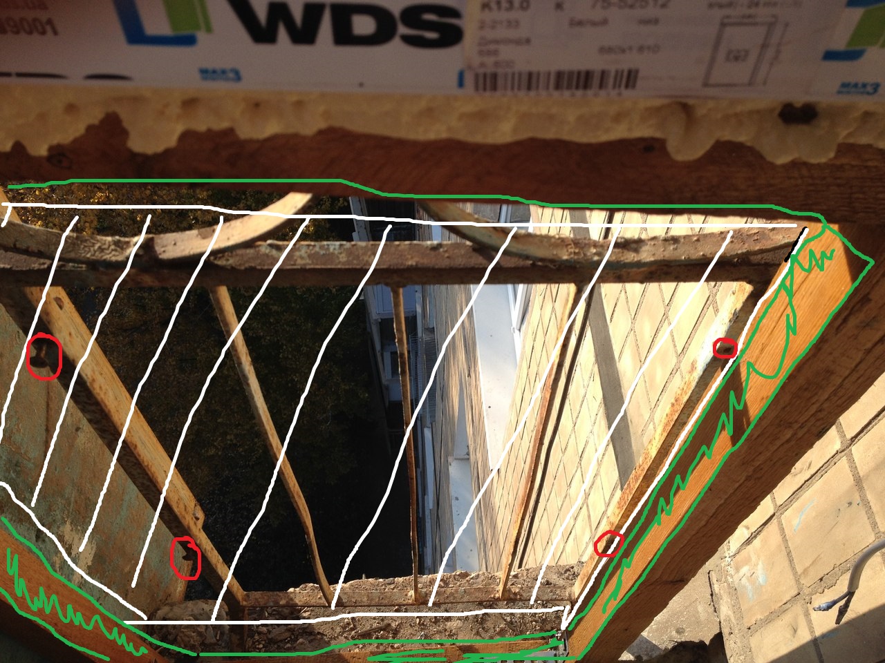

Так, наконец-то есть возможность рассказать о том, как продвигаются дела по утеплению балкона. Сначала расскажу о том, как заделали боковушку, ту, которая под сэндвич-панелью. Там перила и просвет, а потому долго думали, что и как делать, но хорошо, что пришли к хорошей мысли (которую здесь обсуждали), и реализовали ее полностью!!
Сразу предлагаю обратить внимание на фотографии с пометками ниже. Одна из них изнутри балкона, другая - снаружи, третья - снаружи, но уже с утеплением.
Так, теперь по порядку. Как и говорил ранее, установил внутри балкона между перилами и установочным брусом рамы балконной плиту OSB. Вернее, не плиту, а два отдельных куска. Получилось, что они накладываются там примерно на 20 см. Скрепили их вместе и просверлили в них сквозные отверстия в тех местах, где в перилах отверстия были. Далее, установили длинные саморезы, которые просто держали плиты в нужном положении, а снаружи поставили две готовых по размерам плиты пенопласта. Убрали по очереди саморезы и наметили сквозь пенопласт, где будет проходить крепление. Далее, обрезали зонтики, чтобы они снаружи держали только пенопласт своими шляпками, а сквозь зонтики пустили не пластиковые гвозди, а длинные саморезы по дереву, которые через пенопласт и перила дошли до плит OSB. То есть, получилось крепление, которое держит все, а внутри перила, так что наш пирог уже никуда не уйдет. Кстати, плита тонкая была, всего 6 мм, и чтобы саморезы под весом ее не порвали, с внутренней стороны установили две деревянные планочки, они стали "гайками" для саморезов):-) Вот такое вот решение.
Соответственно, все швы были хорошенько запенены, поэтому свиста там никакого нет и утепление понемногу продолжается.

Александр Кириченко писал(а):... по утеплению балкона...как заделали боковушку,
...предлагаю обратить внимание на фотографии ... Одна из них изнутри балкона, другая - снаружи, третья - снаружи, но уже с утеплением.
...внутри балкона ... плиту OSB...снаружи... плиты пенопласта....такое вот решение... все швы были хорошенько запенены, поэтому свиста там никакого нет и утепление понемногу продолжается.
Все это хорошо, :? Снаружи вам еще предстоит отделка и защита от влаги пенопластовых плит...
:roll: А почему вы не установили по наружной стороне тоже OSB ( :?: или QSB) :?: Тогда бы вы защитили пенопласт и оставалось только прокрасить валиком (кистью) плиту, да и крепление саморезами или стяжными болтами через прутья перил такого "пропененного" пирога (QSB+пенопласт+QSB) было бы очень надежно. Т.е. "пирог" собирали, пропенивали с внешней стороны балкона на болты, их пропустить сквозь прутья. С внутренней стороны пропенить пенопласт, прутья перил и установить тот же лист QSB...
Вы приняли иное решение и уже сделали работы. Вопрос- как вы будете защищать пенопласт снаружи от ветра и влаги?

Честно говоря, не задумывался насчет SIP панели, когда писал комментарий. Совет был исходя из сложности предполагаемых работ: ограниченность пространства и работа на высоте. Практически :roll: в помещении можно окрасить наружную плиту QSB, собрать конструкцию QSB + приклеенный пенопласт, установив в нужных местах монтажные элементы крепления...
Осталось только этот «пирог» "подать" и "зафиксировать" сквозь решетку перил балкона. Остальные работы выполняются изнутри помещения балкона – фиксация крепления, «запенивание» щелей и окончательная отделка.
В технологии выбранной Александр Кириченко работы усложнены – для внешней отделки наружной части балкона (защиты от атмосферных осадков) придется работать, демонтируя стеклопакет балконной рамы или... :roll: из окна кухни. Вот и вся разница, а итоговый результат идин и тот же…

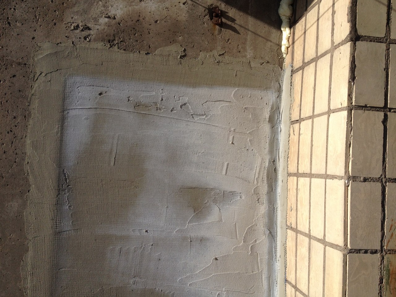

shuravi писал(а):Снаружи вам еще предстоит отделка и защита от влаги пенопластовых плит...
Данный этап также выполнен. Сейчас представлю все фотографии.
shuravi писал(а):как вы будете защищать пенопласт снаружи от ветра и влаги?

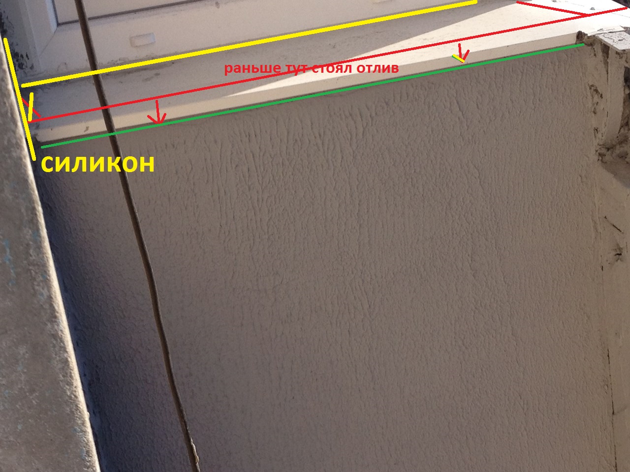

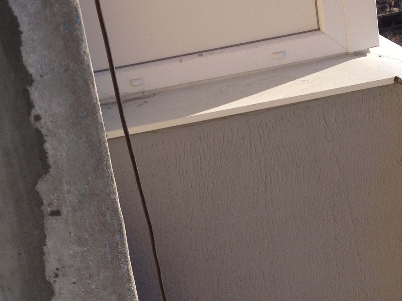

Снаружи пенопласт защищен штукатурным слоем по сетке. Это стандартный вариант для подобной отделки и утепления балкона, а потому решил пойти по этому пути. Сразу установили сетку на несколько ляпух, потом нанесли общий слой клеевого состава (штукатурного) по сетке, примерно в 0,3-0,5 см. После высыхания бросили по верху фактуру, специальным фактурным валиком, все тем же раствором, только более жидким. Потом снова подождали пока просохнет, и вскрыли все водоэмульсионной краской водоотталкивающей (ну написано, что она фасадная, я поверил):-)
Теперь фасад боковушки балкона выглядит так. Некоторые моменты мне не очень нравятся, но здесь красота для меня не главная. Главное, чтобы нигде не затекал балкон и было тепло!!
боковушка балкона с отделкой
Кстати, сразу и к следующему этапу, веренее, предыдущему! Пере штукатуркой и окрашиванием заметил, что установщики отливы практически не закрепили. Фасадный уже не стал фотографировать и на его примере рассказывать (хотя там 1,7 м отлива на одной блошке висело :shock: :shock: :shock: ), а покажу на боковушке. Красным отмечено, как раньше стол отлив. Даже не ровно, а под положительный угол, то есть, вовнутрь. При дожде вся вода просто бы собиралась прямо мне на балкон... не знаю, как даже навать такое. В общем, сорвал все, что делали чудо-мастера, подрезал, установил проверил, потом просто посадил на пену)) Фасадный еще и на саморезы, а боковой отлив только на пены. Соединения сделал нормально, все швы промазал силиконом, теперь осталось только помыть немного, а то грязноват):-):-))
изменение угла отлива на балконе
Фасадная часть также сделана - сетка и клеевой состав, потом фактура и покраска ВЭ краской.

Данный этап также выполнен. Сейчас представлю все фотографии. Снаружи пенопласт защищен штукатурным слоем по сетке. .. вариант … отделки и утепления балкона…
... установщики отливы практически не закрепили. ...не ровно, а под положительный угол, то есть, вовнутрь. При дожде вся вода просто бы собиралась прямо мне на балкон... В общем, сорвал все, что делали чудо-мастера, подрезал, установил проверил, потом просто посадил на пену... саморезы... нормально, все швы промазал силиконом...
:oops: Прошу прощения за невнимательность. Совсем не учел, что у вас работал высотник-монтажник. С «подвеса» ему значительно проще оштукатурить и прокрасить фасад балконного экрана и его боковины. Советы давал с учетом выполнения работ "своими руками"...
Насчет отлива… :? Действительно горе-мастера. Отливы устанавливаются и крепятся к балконной раме в период подготовки к монтажу. Балконная рама монтируется с уже установленными отливами и крепежными элементами. Отливы по нижней балке балконной рамы не нудны большой ширины, только увеличивается их «парусность», усиливается звук при попадании капель дождя. Жесткое соединение полос, обработка силиконом уменьшит эти шумы.
Это хорошо, что вы заметили отсутствие уклонов отливов и устранили брак и ... :roll: работы выполнены неплохо… ;)

Пенопласт и штукатурка - не только стандартный вариант, но также и довольно практичный. Еще он недорогой, а значит, с ним можно работать. Многие отделку фасадную не так производят, например, блок-хаус ставят или лист профилированный, но мне нравится, когда штукатуркой фактурной отделка происходит, неплохо так))
Беда с отливами у установщиков - частый случай. Мне когда-то ставили отливы вообще на раму, не под нее, в специальный торцевой паз, а просто к передней части профиля прикрутили):-) Вот толку от такого отлива??
Силикон - хорошее решение для наружной герметизации, но по фотографиям отделки балкона вижу, что уже столкнулись в проблемой, когда силикон собирает на себя всю грязь (я так понимаю, это именно от там темнеет на отливе и в углу). Но это не страшно!

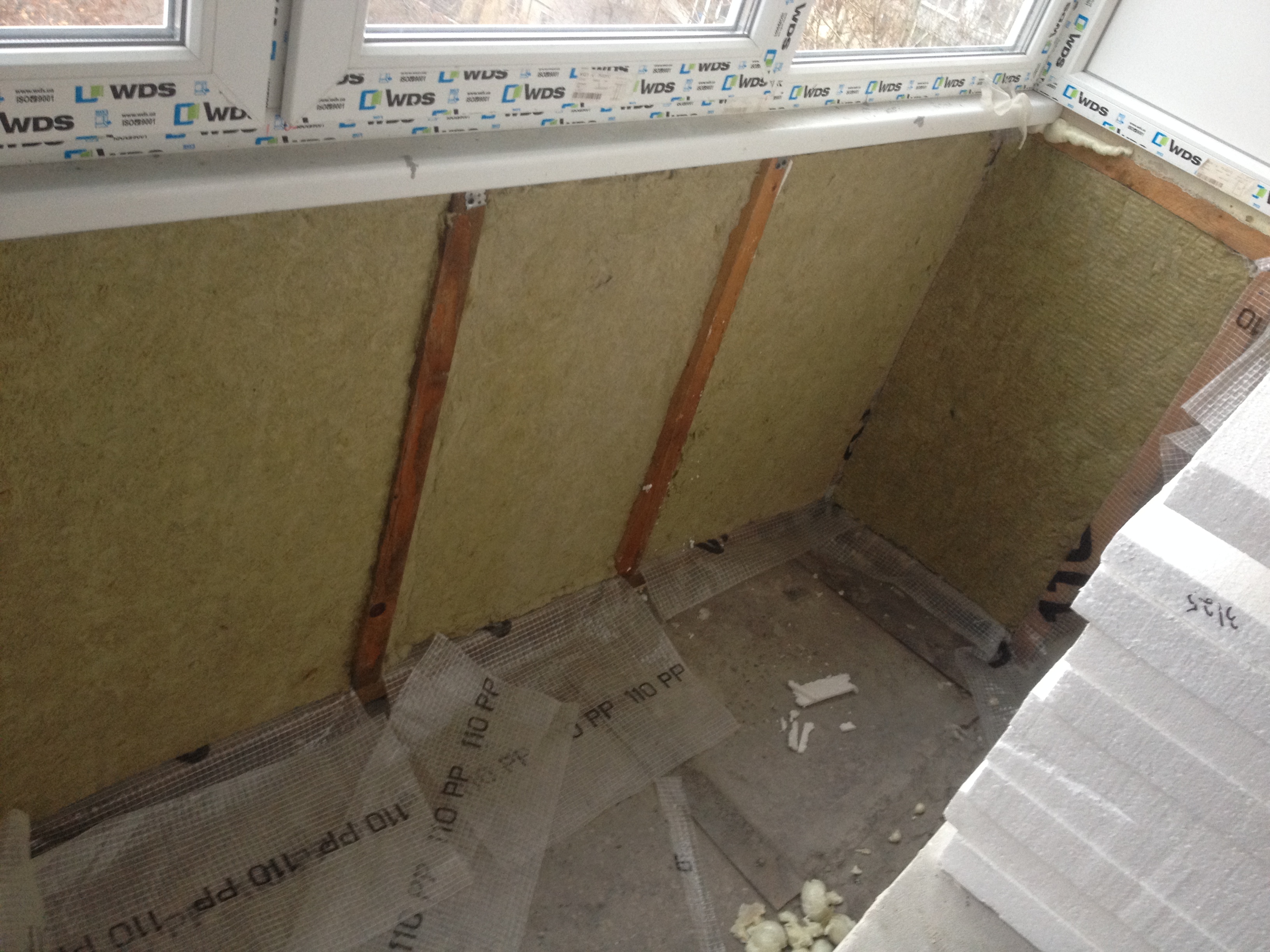

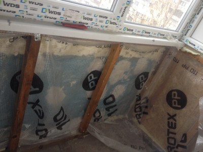

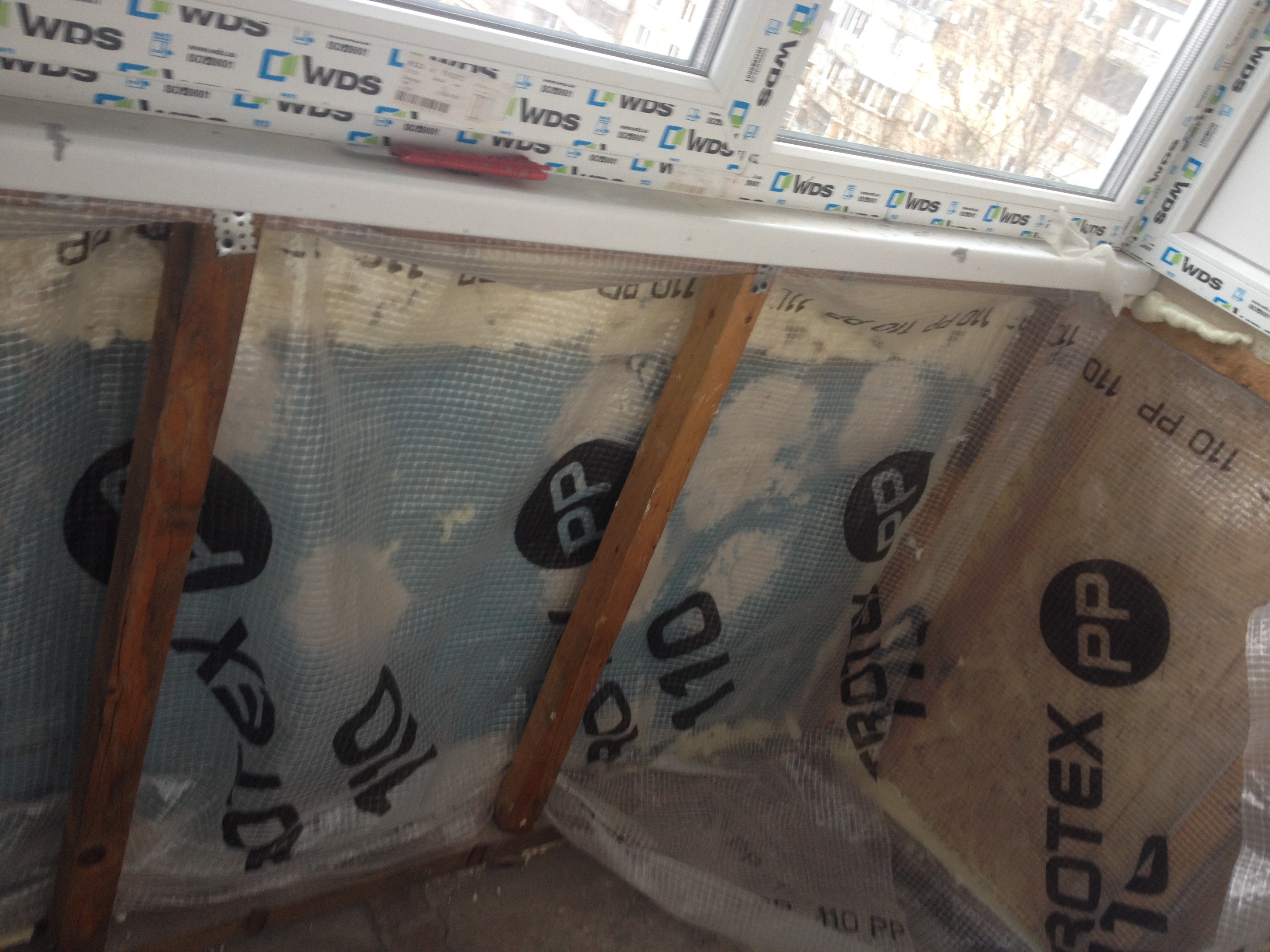

Всем доброго времени суток. Я хочу продолжить тему об остеклении балкона с утеплением. На данном этапе все работы по остеклению окончены, и об этом я уже упоминал ранее, а потому только утепление. кстати, снаружи утепление выполнено полностью, если кого интересуют подробности, отпишите мне сюда или в личку, все расскажу. Теперь же внутреннее утепление балкона.
Кто помнит из предыдущих сообщений, рама установлена на каркас из соснового бруса 50х50 мм. Между брусом и балконным экраном имеется место, куда можно было бы установить утепление, но не вижу смысла этого делать, так как сами ячейки в каркасе из бруса той же глубины. поэтому, установив пароизоляционную пленку за каркасом, вкладываю плиты минеральной ваты в готовые ячейки. Использую ROCKWOOL ROCKLAB Acoustic. О данном материала, а точнее, о работе с ним немного рассказал в теме, которая носит название Рейтинг утеплителей: путеводитель по материалам. так, дальше. Минвата уложена в ячейки, а потому пришло время накрывать ее утеплением из вспененного полиэтилена (об этом также говорилось ранее). Пока этот этап откладывается, хотя фото скидываю для оценки):-)
пленка пароизоляция на балконе
утепление балкона минватой

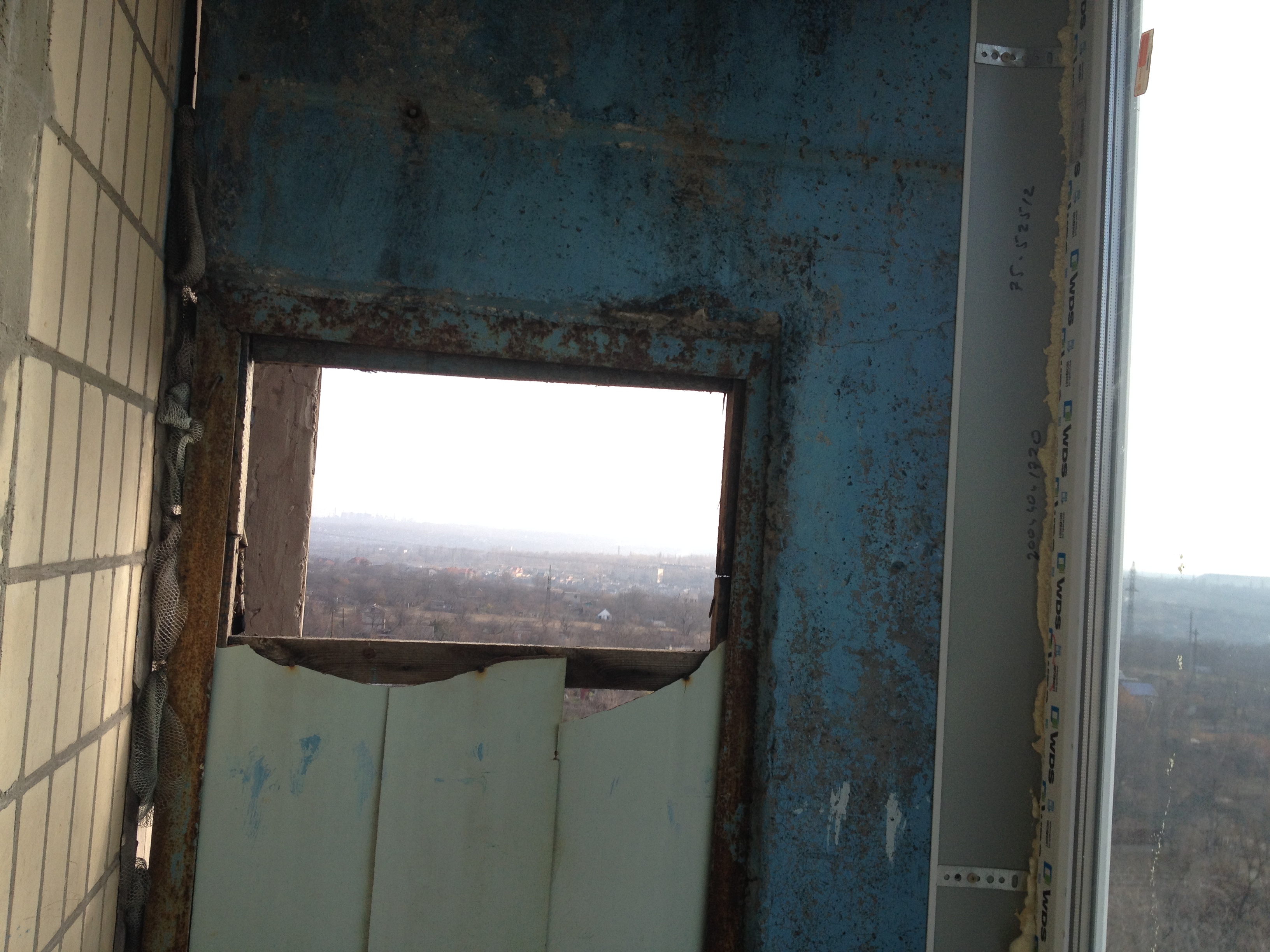

Но пока останавливаюсь на данном этапе, так как обнаружена другая проблема - двери между мной и соседским балконом, которые просто минеральной ватой не забьешь, ведь доступ влаги с той стороны очень серьезный, как и других факторов разрушения утеплителя балкона))
вот такая вот беда
Проблема решается очень просто - в дверной проем устанавливается пенопласт 40 мм, как раз входит в проем. С двух сторон все швы пропенил, только вот фото этих работ забыл сделать. но думаю, такой процесс вам известен. Дальше, решил что с моей стороны все решится пленкой, минватой, дополнительными утеплителями и обшивкой, но с соседской пенопласт тоже нельзя оставлять просто так. пена посыпется, пенопласт треснет где-то или подпортится и все... решил просто - сетка и штукатурка. Выглядит пока так, потом еще более декоративно сделаю):-)
утепление пожарной двери и оштукатуривание
Пока холод еще нормально чувствуется от пола и этой неутепленной стенки, но до конца недели постараюсь закончить работы, а то по ночам уже мороз полным ходом. Спасибо за внимание!!

Давно слежу за этой темой и принимаю отсюда все положительное, вернее, перенимаю. Сейчас вот заметил некоторые вещи по утеплению балкона, которые будут полезными в будущем. Ну а пока жду продолжения и чем все завершится, а также хочу и свой нос всунуть в данную работу, задать пару вопросов и дать пару советов.
Вижу, там пленка, которая пароизоляция балконного экрана, вот ее желательно склеить с пленкой, которая будет на полу, а также с пленкой, которая на боковой стенке, чтобы влага вообще не проникала, ну или по минимуму.
Так, теперь вопрос - что будет в качестве утеплителя на полу, тоже минеральная вата? И каким образом вы будете крепить остальной рулонный утеплитель, там пеноизол или вспененный полиэтилен? Думаете, будет нормальный натяг между вертикальными стойками?

Нормальное решение приняли по пожарной двери. А как ее еще нужно было заделать? Забить деревом или кирпичами закладывать? Правильно - пенопласт - герметично главное чтобы и тепло. А вот по наружной стенке вообще хорошо сделали. что оштукатурили. Теперь бы еще покрасить, чтобы саму штукатурку защитить, и все! Так же хочу сказать по материалу, с которым работаете, а именно по минеральной вате Роквул (ее упоминаете в моей теме, спасибо ;) ). Действительно, дорогой и качественный материал. Я помню, изначально вы на всем хотели экономить, ну понемногу хоть, типа альтернативу искать, и по утеплению, и по остеклению и даже по ремонту плит на балконе. а вышло все наоборот - вкладываете хорошие средства. Но оно вернется вам теплом и комфортом, уж поверьте))
