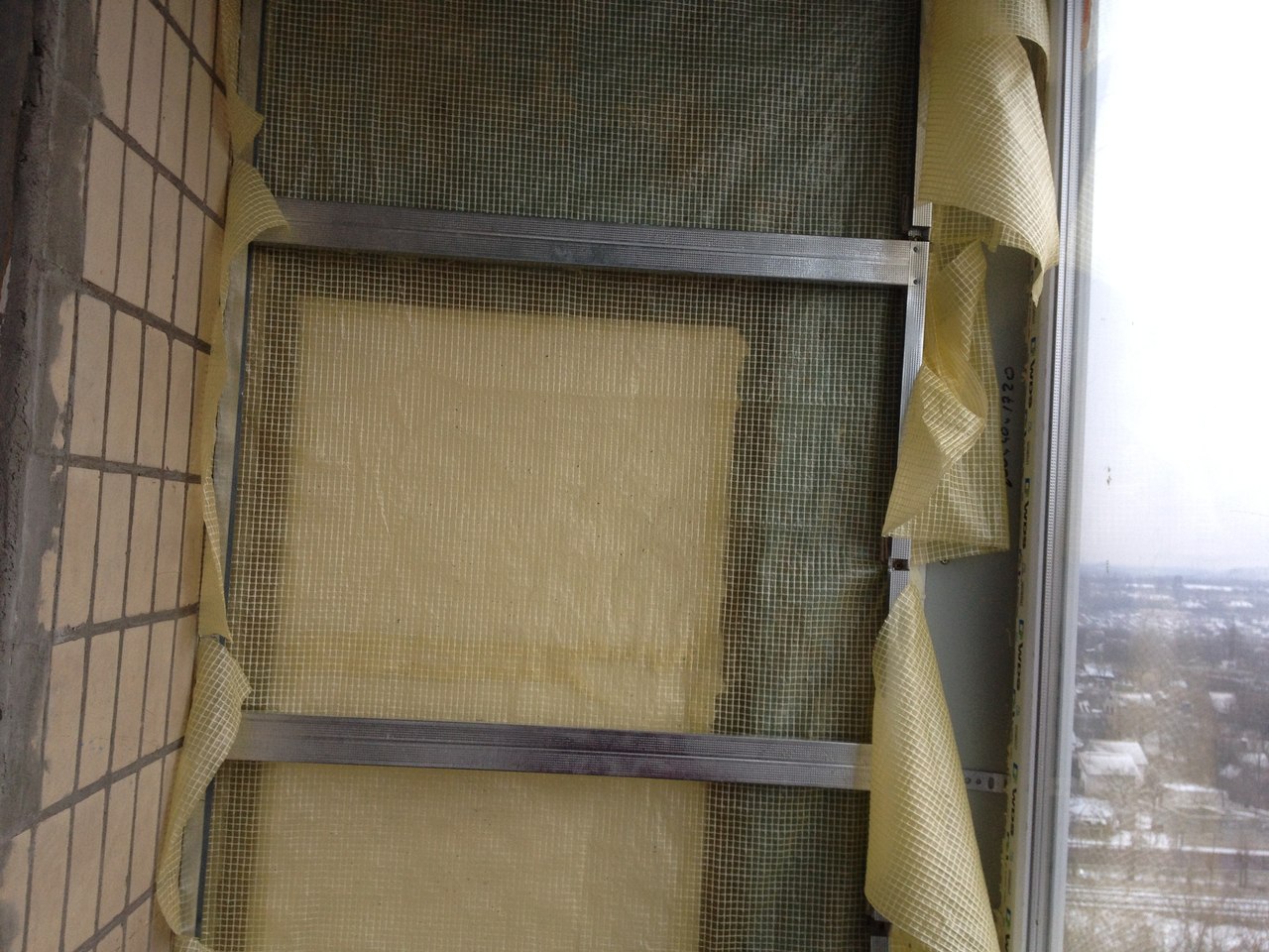

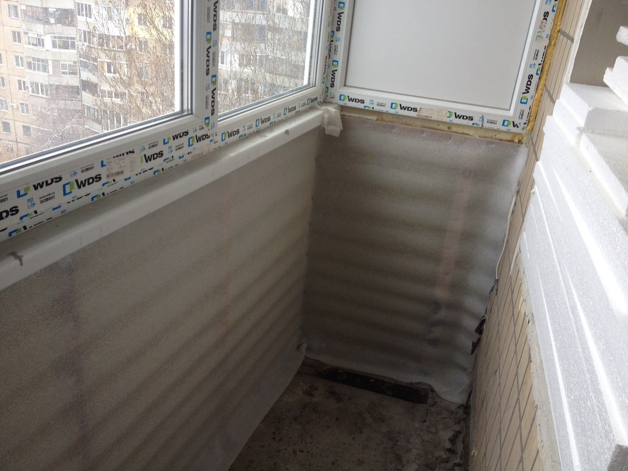

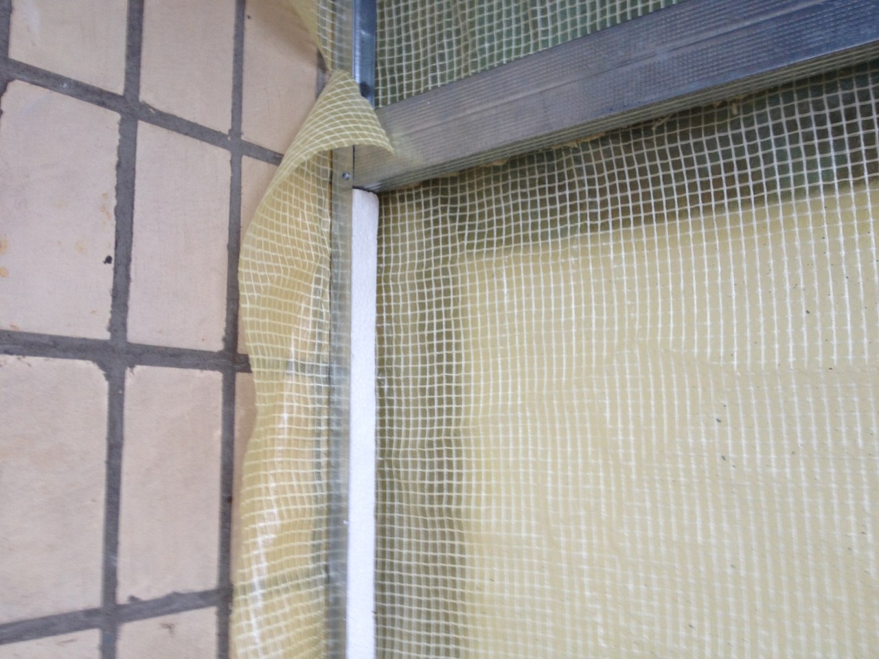

Потом, прочитав совет товарища Николаева111, сделал следующее - вложил в вертикальный профиль утеплитель, чтобы профиль не стал мостиком холода. Я как-то и не подумал об этом, хорошо что прочел совет вот в этой теме. Так и сделал - установил в вертикальный профиль тонкие полоски пенопласта, как раз после наружного утепления балконного экрана оставалась тройка пенопласт. Решил не пихать туда минвату, так как в будущем работа была бы не такой удобной. Вот так вот сделал.
утепление профиля

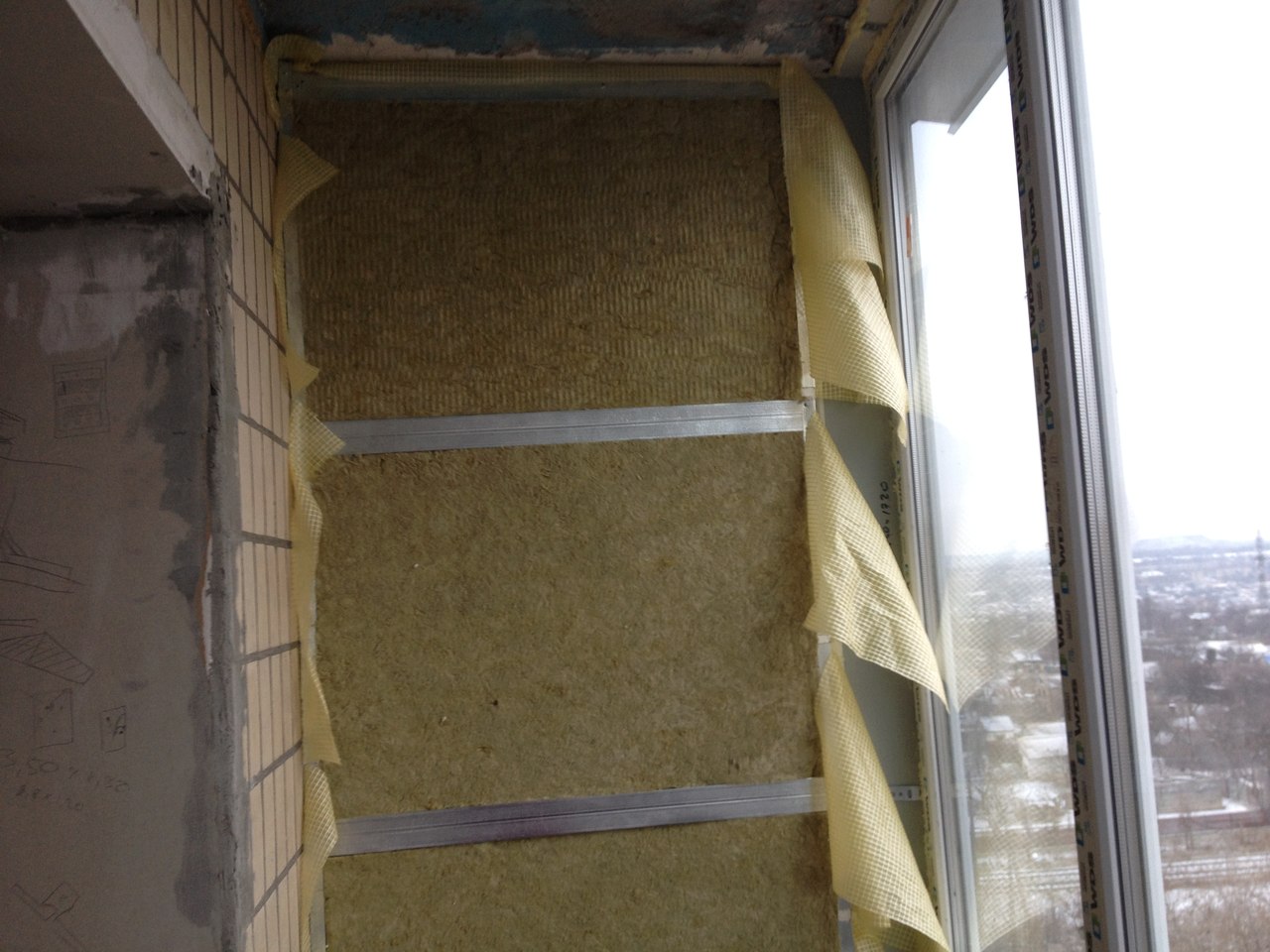

После перешел к нарезке профиля, который уже утеплил минеральной ватой, так как в него она уже входила хорошо. Нужен мне был профиль для создания каркаса и ячеек под заполнение утеплителем.
сборка каркаса
Далее установил плиты минваты в ячейки и получилось следующее.
утепление боковой стены балкона минватой

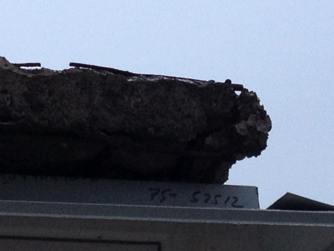

Я вот тут у вас нашел картинку в теме и очень хотел бы узнать, изменили что-то в этом плане. Это верхняя плита над балконом, которая в достаточно плохом состоянии. Знаю, есть тема, где данный ремонт идет или даже уже завершен, но пока там не видел, как изменилась плита с торца. Не сложно ли вам, Александр Кириченко, будет сделать фото с такого же ракурса после выполненных работ? буду очень благодарен, так как очень хочется посмотреть, во что превратилось или превращается вот это вот...
торец плиты балкона

Петренко1 писал(а):Я вот тут у вас нашел картинку в теме и очень хотел бы узнать, изменили что-то в этом плане. Это верхняя плита над балконом, которая в достаточно плохом состоянии.
...хочется посмотреть, во что превратилось или превращается вот это вот...
:!: А ведь ОЧЕНЬ хороший вопрос... :roll: Надеюсь - ответ будет в виде фото с комментариями...

Петренко1 писал(а):Я вот тут у вас нашел картинку в теме и очень хотел бы узнать, изменили что-то в этом плане. Это верхняя плита над балконом, которая в достаточно плохом состоянии. Знаю, есть тема, где данный ремонт идет или даже уже завершен, но пока там не видел, как изменилась плита с торца. Не сложно ли вам, Александр Кириченко, будет сделать фото с такого же ракурса после выполненных работ? буду очень благодарен, так как очень хочется посмотреть, во что превратилось или превращается вот это вот...
shuravi писал(а)::!: А ведь ОЧЕНЬ хороший вопрос... :roll: Надеюсь - ответ будет в виде фото с комментариями...
Да, обязательно будет. Только вот напишу его в соответствующей теме, если позволите. Надо было давно это сделать, но что-то подзабыл немного. Приглашаю ознакомиться с отчетом по ссылке.

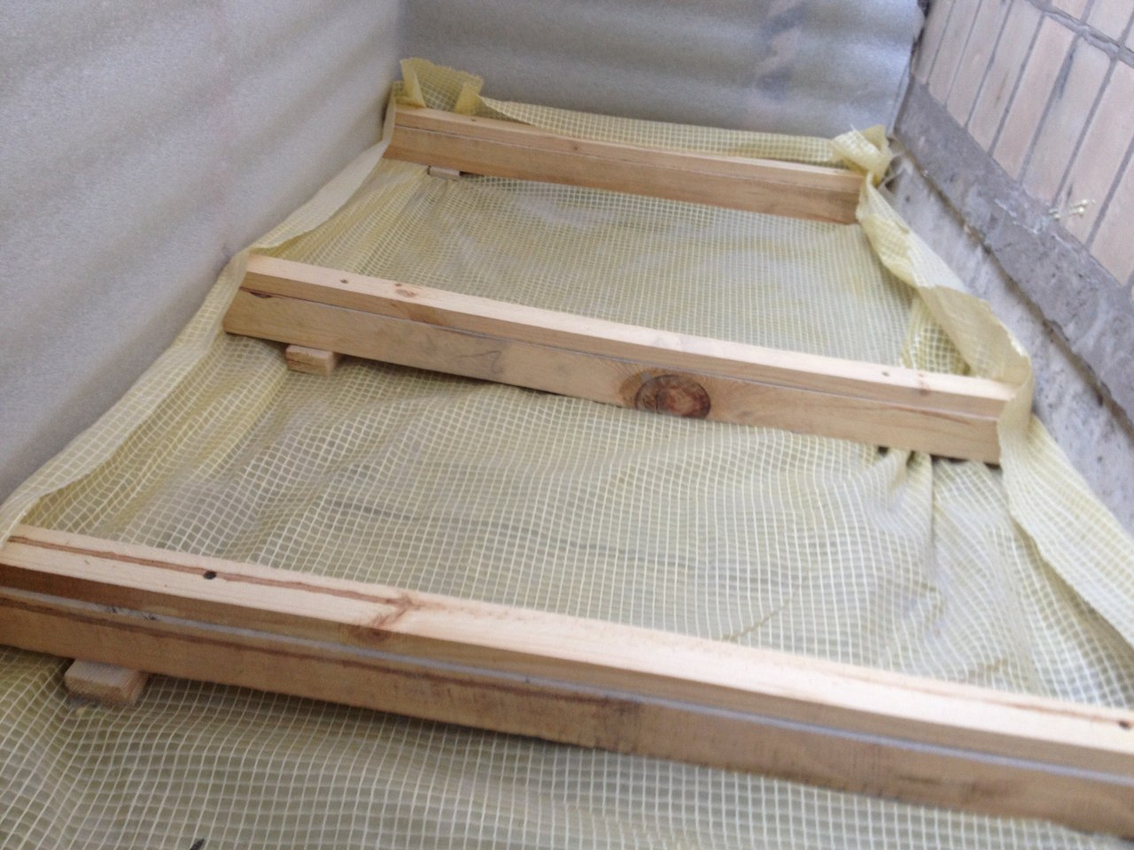

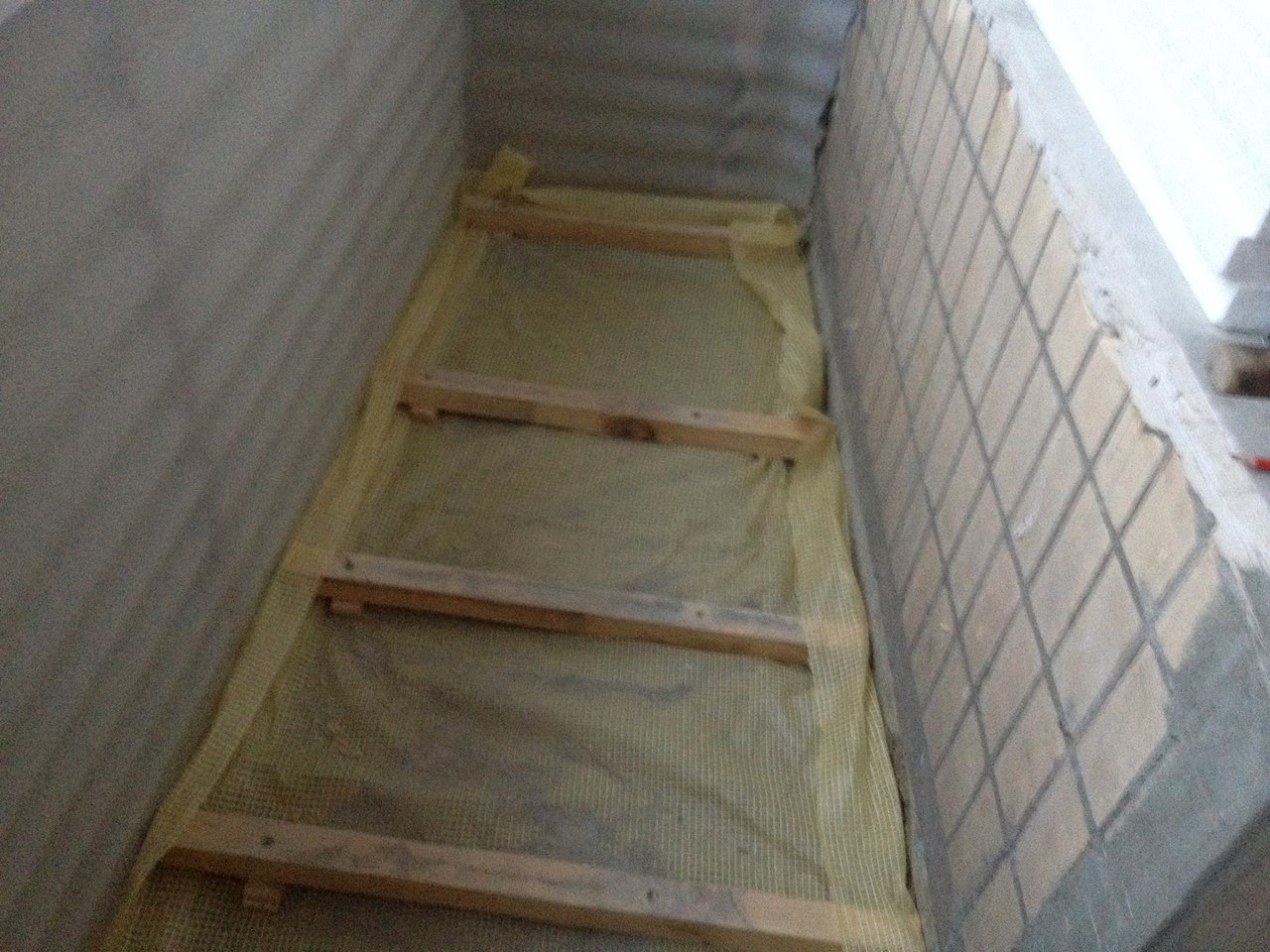

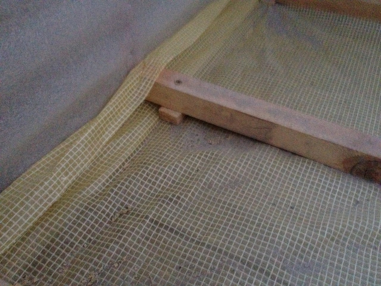

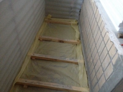

Привет всем, кто читает данную тему. Появилось время чуть отчитаться по тому, что готово на сегодня.
Сразу по периметру балкона уложил изоляцию из вспененного полиэтилена, которую дальше буду комбинировать с теплоизоляцией фольгированной. Просто растянул и к деревянному каркасу пришпилил с помощью степлера.
теплоизоляция по периметру

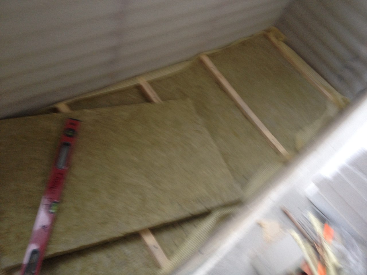

Далее уложил пленку на пол, и по ней начал выставлять лаги под сам пол. Так как плита под серьезным углом, хотел сразу навставлять с двух сторон клины под брус 50х50, так как мне нужно было поднять пол до 90 мм. Но решил сделать проще - клины под одну сторону бруса, а вторую просто на пол. А далее уже поднять уровень еще одной планкой в несколько сантиметров, поверх бруса. Так и сделал, прикрутив брус к полу на дюбели.
Теперь укладываю на пол между лагами, в готовые ячейки, минеральную вату, порезанную по заданным размерам. Кое-где, просто забиваю полости остатками. Далее, пенопласт.
утепление пола на балконе минватой
Все, теперь мне остается только накрыть пол OSB плитой и закрыть всю площадь утепляемой поверхности теплоизоляцией фольгированной. Об этом также чуть позже, просто не все фотографии утепления балкона сейчас на руках. Благодарю за внимание!

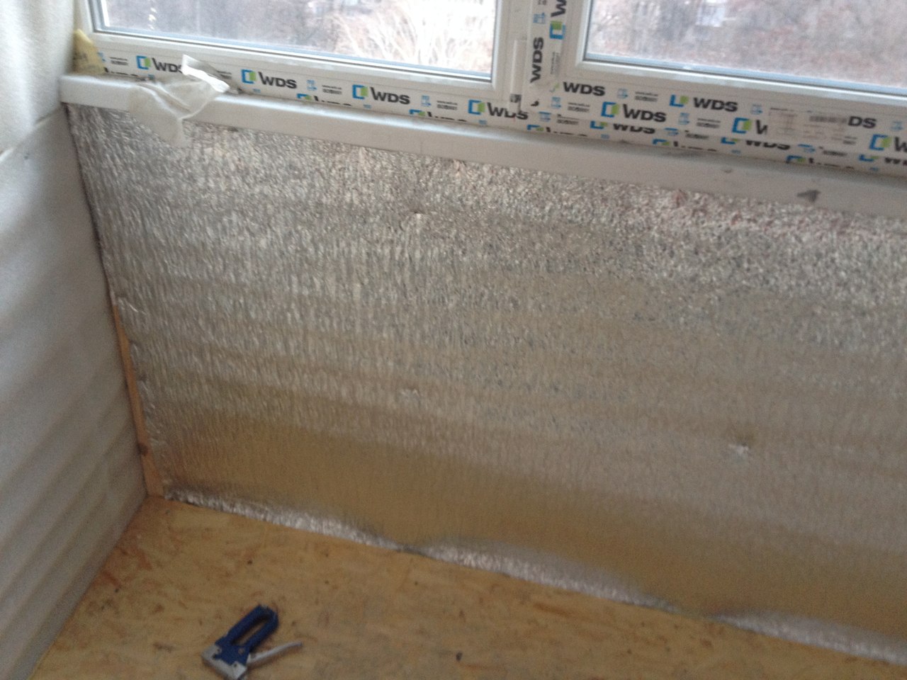

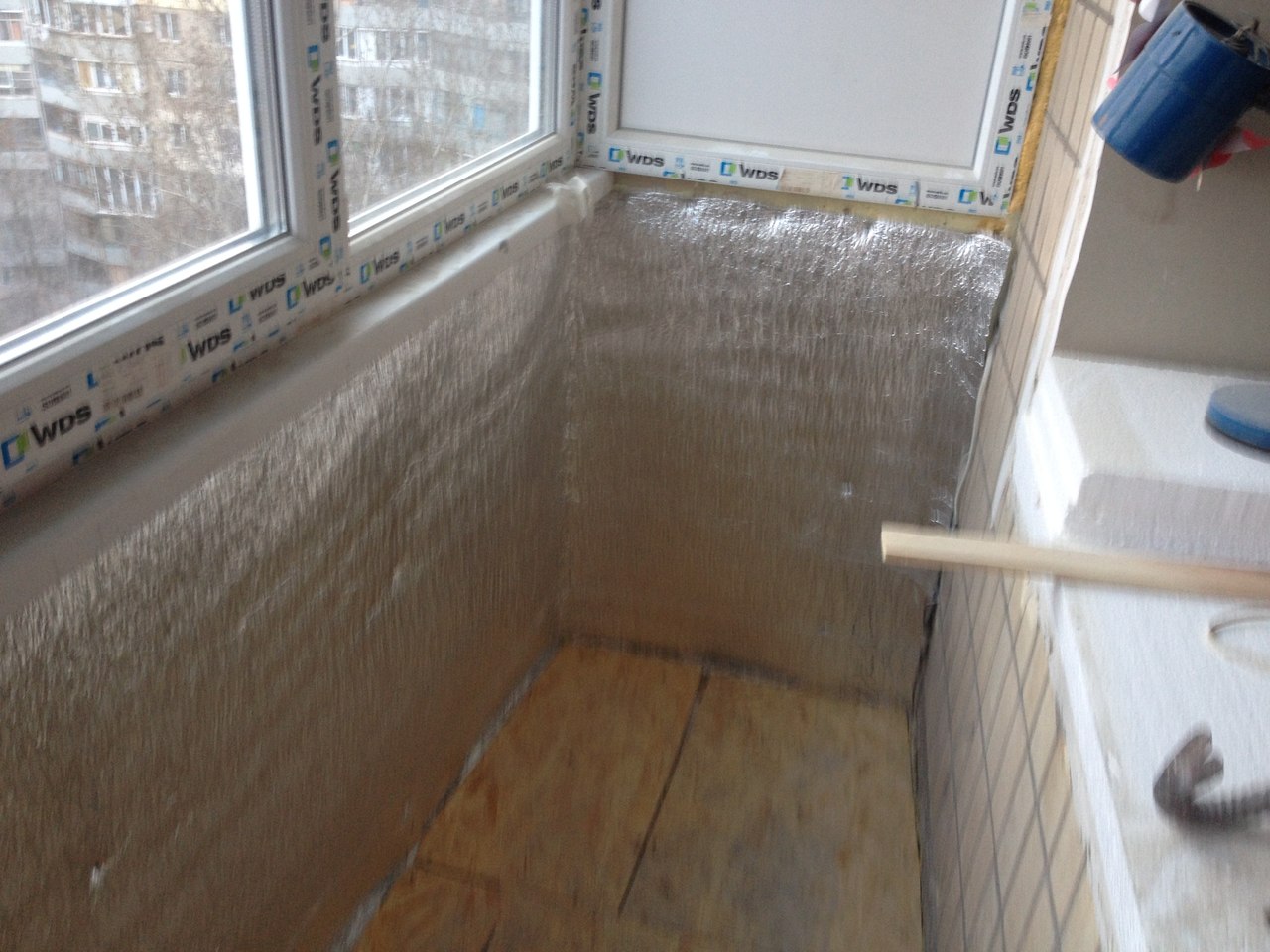

Так, и сразу обещанный отчет. Не окончательный, как-то еще покажу с отделкой, но пока так. Фанфары!! Практически все утепление балкона завершено :lol: :lol: :lol:

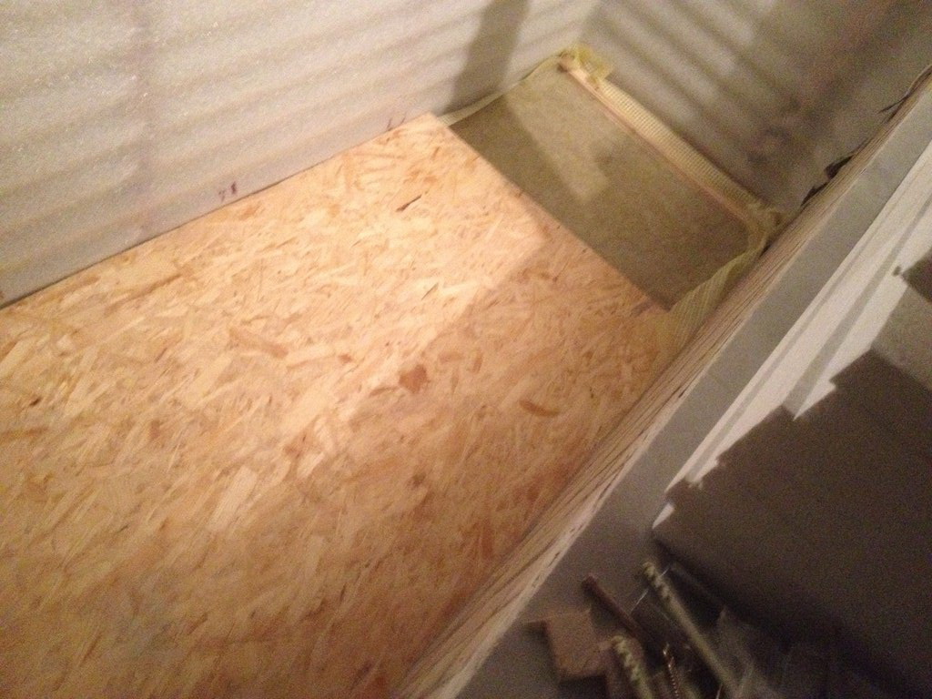

Так, порезку OSB описывать не буду, разметку тоже, тут все понятно. Скажу только одно - еле-еле сделал так, чтобы одной плиты хватило на весь пол балкона, кусочек еще выкладывал из обрезков двух. Там есть щели небольшие, что очень прискорбно, но это не смертельно.
вот так улегся пол на утепление
После укладки цельного куска плиты на балконе, вырезал два из обрезков и сложил их с правой стороны. Намучился, но сделал. Прикрутил все на саморезы, которых сразу не хватило, но более-менее прижал) Уже на следующий день все довинчивал. Получилось так примерно. Фото не подходящее, но там видно, гду куски)) Пометил типа))
остаток пола на балконе
вот тут видно

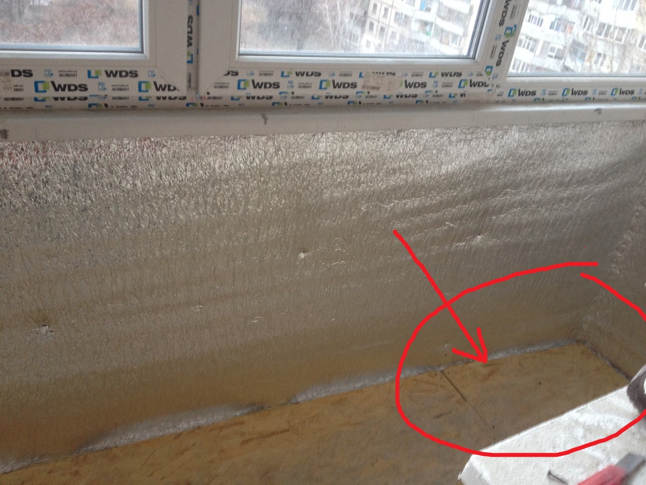

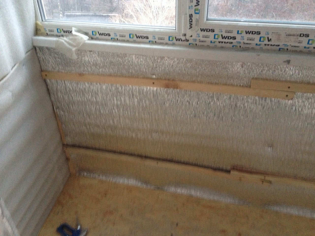

Потом взял материал утепления по совету Pogarika, за что ему очередная благодарность!! и обтянул нимбалкон поверх предварительного утеплителя. Помучился тут тоже, так как слой уже неплохой получался, и степлер еле прихватывал на скобы.
как-то так))
Сорри, кстати, за качество некоторых фоток.
Ну, а потом уже прикрутил рейки под будущую декоративную обшивку. Кстати, с данным вопросом тоже не определился, а потому прошу помощи. Может у кого есть интересные варианты. Гипс и обои - лишний груз на балконе, там и так уже много всего, поэтому еще 20-30 кг гипса туда не хочу. Пластик, вагонка, может еще что оригинальное. В общем, пока все. Спасибо!!

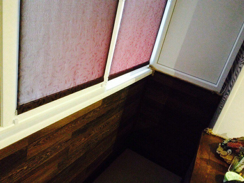

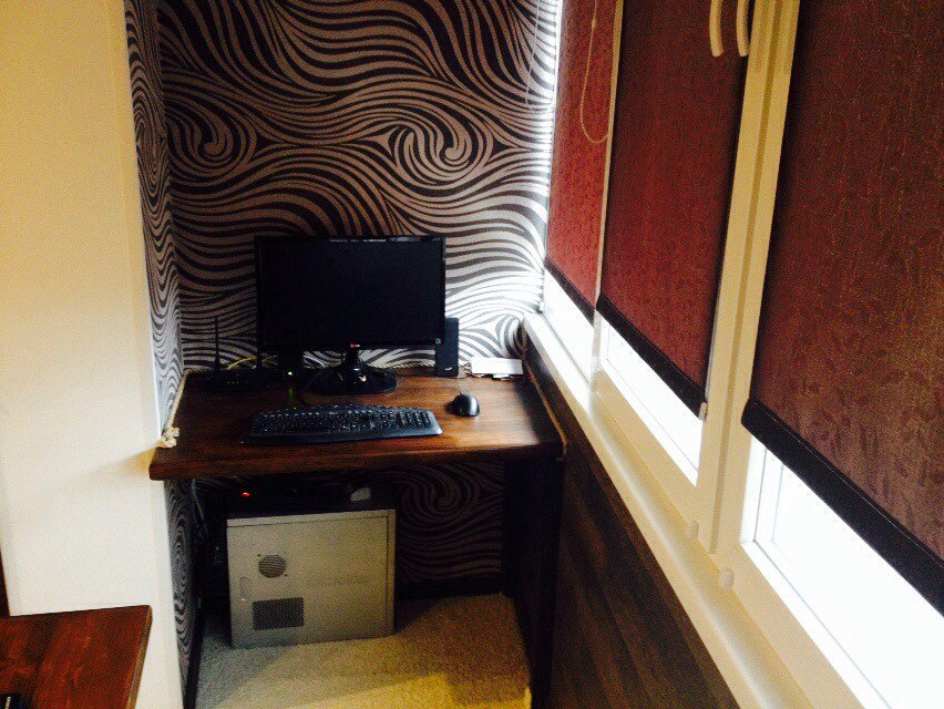

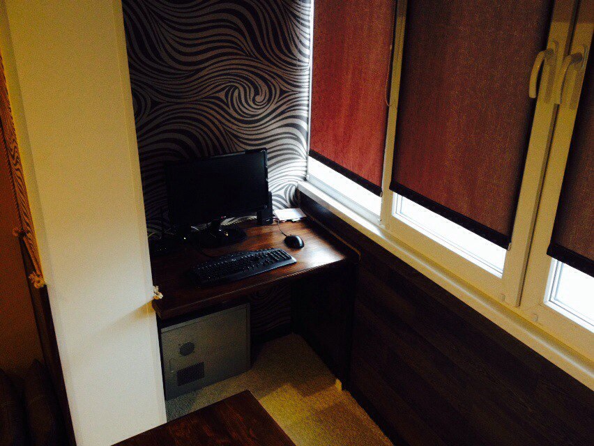

Сразу приношу свои извинения за то, что так красиво, вроде бы, начал данную тему и долго ее вел, а потом пропал. Есть несколько подобных, по которым получал много сообщений с вопросами о продолжении, но не было такой возможности. Сегодня, если будет достаточно времени, попробую охватить все, что было запущено столько времени.
Итак, снова к вопросу о том, как происходило остекление балкона с утеплением. На данный момент, чувствуется, что нужен небольшой обогреватель до 0,5 кВт, так как от окна чуть холодновато. Терпимо, но чтобы комфортно было работать на балконе, от окна нужна некоторая тепловая завеса.

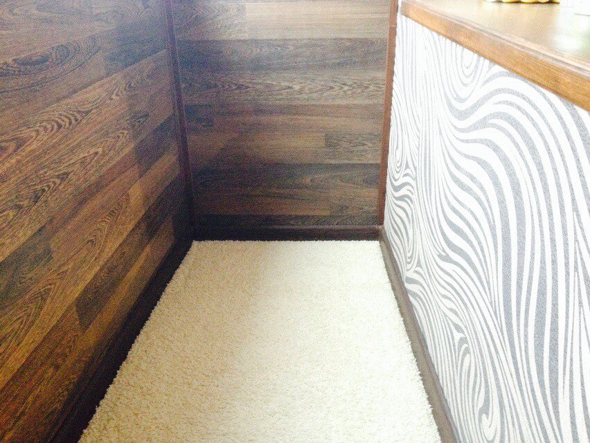

Но речь не об этом (хотя и по теме), а по последнему вопросу - отделка балкона после утепления. Все моменты показал, кроме того, что получилось в итоге.

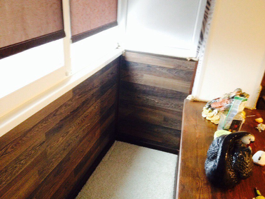

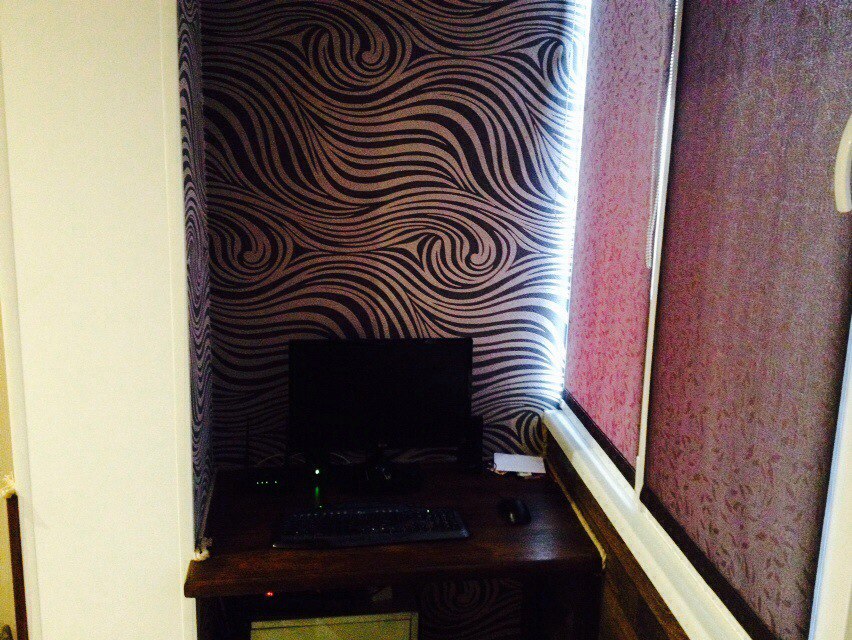

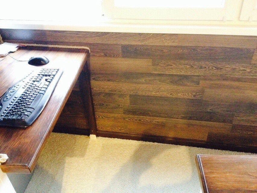

Обшил балкон ламинатом, а пол уложил ковролин под короткую травку. Достаточно неплохо получилось, хотя с вырезанием полового покрытия намучился серьезно. Уж очень мало места и уж очень нестандартная геометрия пола))
Далее без описаний. Просто залью фотографии (сорри, они не лучшего качества), и уже кому интересно, сами посмотрите, что вышло. Как по мне, неплохо. На фото незаметно, но они ведь не передают общего объема и атмосферы. Но, в целом, если честно, то остекление и утепление балкона было достаточно сложным, но результат порадовал!
Могу, если нужно, дальше отписаться по температурным режимам зимой.
рабочее место на балконе

У одного заказчика решили сделать что-то подобное. По теме остекления и утепления балкона уже говорить не буду, там все реализовано. Но сняли балконный блок, оформили на балконе стол, тумбочку. Там все нормально. При этом, заказчику страшно не нравится вот это пространство, где было раньше окно. Хочет его как-то оформить. Помогите идеями, пожалуйста, у кого есть опыт, какие-то интересные решения, кто выполнял подобное сам или просто может кто подкинет картинки с таким оформлением.
Добрый день!
Есть масса идей по оформлению проема после снятия балконного блока, так как сегодня многие проводят объединение площади и задаются именно этим вопросом!
• Установка мебельных конструкций. Одной из самых популярных является сквозной стеллаж. Это может быть деревянный стеллаж, алюминиевый... но стандартные варианты редко хорошо вписываются в дизайн, поэтому лучше собирать что-то на месте, основывая идеи на интерьере.
• Установка в проем конструкций с раздвижными элементами, типа двери гармошки. Видел ровно один раз, но это было довольно интересно и практично. Если с балкона веет холодом, там не установлено дополнительное отопление, или вы выключаете его по ночам для экономии, можно закрыть, задвинуть данную конструкцию, и отсечь холод. А если на балконе рабочее место, к примеру, как организовано и в данной теме ее автором, утром можно открывать, включать обогреватель, приступать к работе))
• Еще есть вариант установки сюда телевизора. Это одно из популярных решений. Правда, нужно понимать, что тут придется чем-то жертвовать - на окна потребуются плотные шторы, не пропускающие свет, чтобы можно было без проблем смотреть ТВ. В таком случае, или придется постоянно открывать/закрывать шторы, или жертвовать солнечным светом!
• Завес проема обычными тканевыми шторами, которые передвигаются, подбираются шнуровкой и так далее. Чисто в плане декора!
• Организация барной стойки или рабочей поверхности путем установки широкой столешницы. Можно чертить, рисовать, даже уложить топпер и подушку, улечься и подремать на широком подоконнике))
• Установка на верхней части проема подвесной мебельной конструкции - антресоли - это уже ближе к практичности использования данного свободного пространства. Декорная же часть дорабатывается освещением, встроенными светильниками;
• Устройство перегородки со встроенным аквариумом, или как было в соответствующей теме на форуме - террариумом!
• Стеклянный водопад - отличная идея. С дополнительной подсветкой смотрится изумительно. Даже делали такие несколько раз))
• Установка на основание проема после демонтажа балконного блока биокамина. О них мы много говорим в последнее время. Есть разные вариации!
Вариантов действительно много, но чаще производится установка широкой столешницы, подоконника, чтобы получить дополнительную рабочую поверхность, на которую можно поставить ноутбук для работы, пообедать, принеся разнос с тарелками, посидеть, поиграть в карты, как угодно провести время компанией. Ведь получается большой полноценный стол. Ну, а сверху, если уж сильно пусто кажется, светильники подвесить, какой-то легкий декор, вписывающийся в общую картину!
