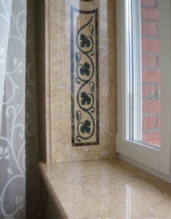

Егор Петров писал(а):Источник цитаты гипсокартон намок
Можно заказать откосы и подоконник из камня.
Установить готовые детали , не составит большого труда. Смотрится отлично и подоконник можно использовать как рабочее место

На мой взгляд, вот этот с орнаментом просто ужас :shock: Особенно в комплекте с тюлем...

Jessie писал(а):Источник цитаты На мой взгляд, вот этот с орнаментом просто ужас Особенно в комплекте с тюлем...
А,мне нравится. Не орнамент, а то что есть рисунок.,сама задумка. Можно же заказать что угодно

Стефания Волкова писал(а):Источник цитаты Можно же заказать что угодно
Так откосы к тому же за шторами не видны :)
Заказывать каменные откосы это уже "когда бюджет некуда девать", а еще с орнаментом...
