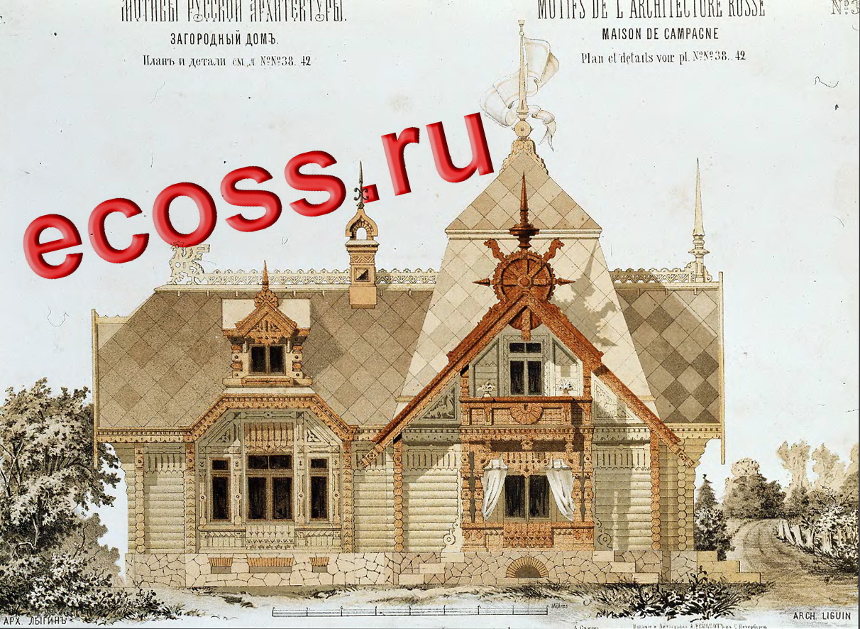

...мы за городом в одном известном яхт-клубе ставили двухрамные разнесенные окна--наружное с одним стеклом (ежели разобьют дешевле поменять ,чем стеклопакет), а внутренние интерьерные со стеклопакетом...разнос рам был , как в Русских принято, чтобы горшок с цветами летом умещался, т.е. от 150 мм...в комнатах при высотах более 3.0 м ставили форточки, а не откидную створку...батареи отопления обязательно под окном и шторы отступали от батареи минимум на 100 мм, чтобы осушающий режим был окна от шторы-экрана при закрытых на ночь(на мороз) штор, должен отсутствовать сквозняк в комнате "по ногам" и т.д.,этим у богатых спецы теплотехники обычно занимаются -- упорядочивание конвекционных воздушных потоков для осушающего режима в отапливаемых деревянных загородных домах...в раньшие времена,это была целая наука--"как правильно построить деревянный дом" на многая лета и даже столетия, а не как сейчас на гарантийный срок 10-15 лет...
дача
