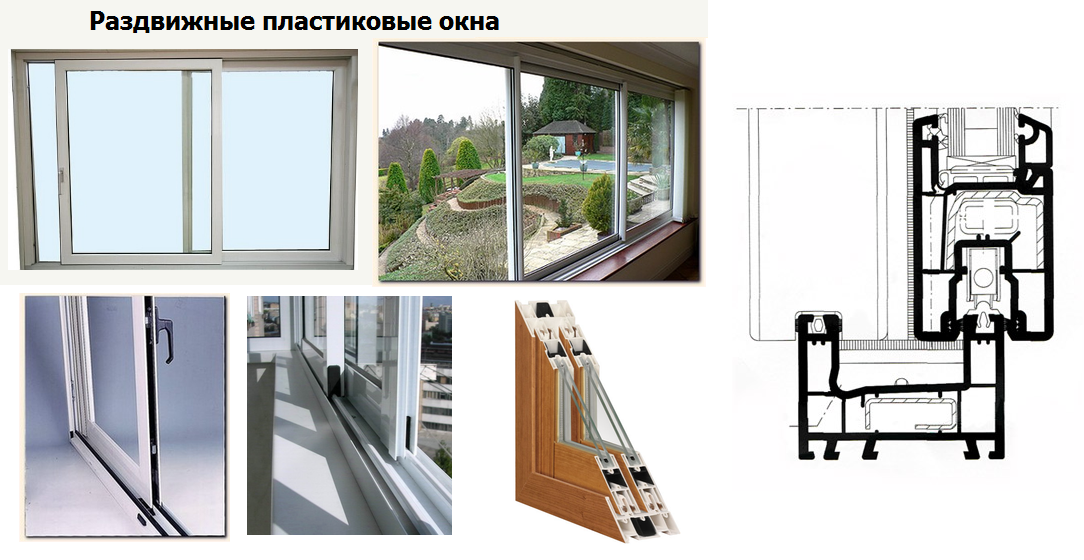

Действительно системы раздвижных окон в последнее время получили широкое распространение и неплохие отзывы. Посмотрите сами.
Раздвижные пластиковые окна_
Вам не будет мешать створка открытого окна и в тоже время окно открыто. Окна обеспечивают защиту от попадания влаги, но вот с температурным режимом немного сложнее. Раздвижная система именно этого типа имеет зазор и он способствует проникновению холода,.Это пожалуй самый большой минус этих систем. Хотя существуют раздвижные системы без этого недостатка, но значительно дороже.

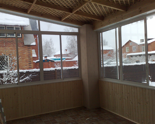

У нас в квартире на балконе стоят раздвижные окна уже пол года. Ничего плохого сказать про них не могу пока. На балконе особого тепла не надо, так от ветра защищают и хорошо. Правда наступила зима, на балкон без курточки не выйдешь, холодно. Не нравится только то, что внизу окна полоз, в нем копится грязь, очень неудобно мыть. Потеют сильно изнутри, но пока в этом полозе вода не замерзала,окна раздвигаются хорошо - радует. И еще недостаток недавно заметили, что в сильную вьюгу через дырку в одном окне снизу налетело снега целый подоконник, может там должна быть заглушка какая-нибудь, но ничего, снег убрали..

Мне кажется, это вариант не для всех. я даже про простое алюминиевое остекление балконов читала, что без должного утепления может промерзнуть (ну, чтобы не открылось совсем, это вряд ли, но в целом - наледь прочие "радости") - что уж говорить про раздвижные! Там по определению наверное должно задувать отовсюду? я понимаю, если это в тепле, на юге, в санатории-гостинице, да даже в доме, но в Питере я такую конструкцию представить не могу, хотя у нас конечно зимы раз на раз не приходятся, но не настолько. Сомневаюсь также, что особенно повлияет на температуру в квартире такой тип остекления.
