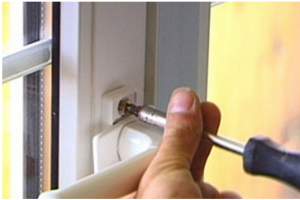

С каждым днем все больше людей устанавливают у себя дома пластиковые окна, которым иногда бывает нужен ремонт. Поломки могут быть разные: поломка ручки, плохо открывается окно, неплотно прижимается уплотнитель и т.п., такой ремонт окон своими руками можно проводить без специалиста. Для примера давайте рассмотрим вариант поломки ручки. Прежде чем идти покупать новую ручку, надо снять поломанную, чтобы был у вас образец, когда придете в магазин. Вначале слегка подымаете планку, где установлена ручка и поворачиваете вправо или налево. Отверткой откручиваете винты и вытаскиваете поломанную ручку, после идете в магазин. Как купите ручку, в обратной последовательности вставляете и крепите ее на место.
Если у вас при открывании окна заблокировалась ручка, для начала надо определить марку фурнитуры ПВХ: GU, Root и другие. Марка будет написана на металлическом запоре. На створке, чуть ниже ручки увидите торчит металлический язычок. Слегка надавите пальцем к уплотнителю, чтобы встал вертикально, поверните ручку и закройте окно. Как видите, ничего сложного в данном ремонте нет, если кто-то не согласен со мной, давайте обсудим данный вопрос.
