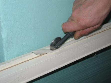

Так называемая шведская технология утепления окон позволяет, в отличие от случаев, когда окна заклеивают, закрывать и открывать их беспрепятственно на протяжении всего года. Для того, чтобы утеплить окно нужен полый трубчатый уплотнитель и силиконовый герметик. При помощи фрезера по всему периметру рам вырезается отверстие, а в него укладывается утеплитель из резины, который принимает форму паза и выполняет функции герметика. Кроме этого обязательно необходимо провести плотницкие работы: отрегулировать и подогнать шпингалеты, замки и петли. В местах откосов и примыкания рамы к стеклу проводится уплотнение силиконовым прозрачным герметиком. В случае если герметик попал во время работ на стекло, необходимо дождаться его высыхания, а после этого аккуратно счистить ножом или лезвием.
Такое утепление проводится с обычными деревянными рамами. Не стоит пытаться сэкономить на качестве уплотнителя, иначе через какое-то время его придётся заменить. Подобные работы выполняются многими фирмами, но вполне возможно выполнить их и самостоятельно.
