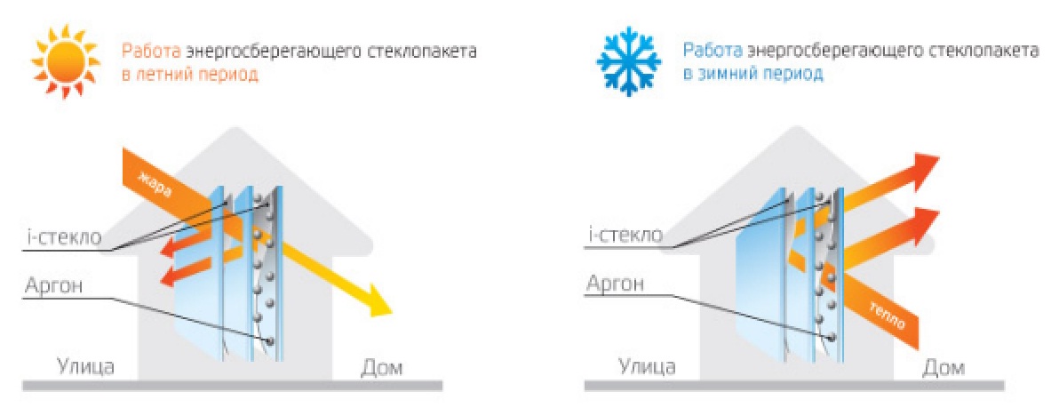

Окна тёплые не потому, что они тёплые на ощупь, а потому что обладают низким коэффициентом теплопередачи и в их конструкции отсутствуют так называемые мостики холода. Коэффициент теплопередачи зависит от материала профиля, вида утеплителя и количества камер, которые заполнены инертным газом аргоном или очень сухим воздухом. Они представляют собой самую надёжную теплоизоляцию.
По мне из популярных марок лучшие энергосберегающие качества у Рехау. Но и Проплекс с толстым профилем Премиум тоже отлично держит тепло.
