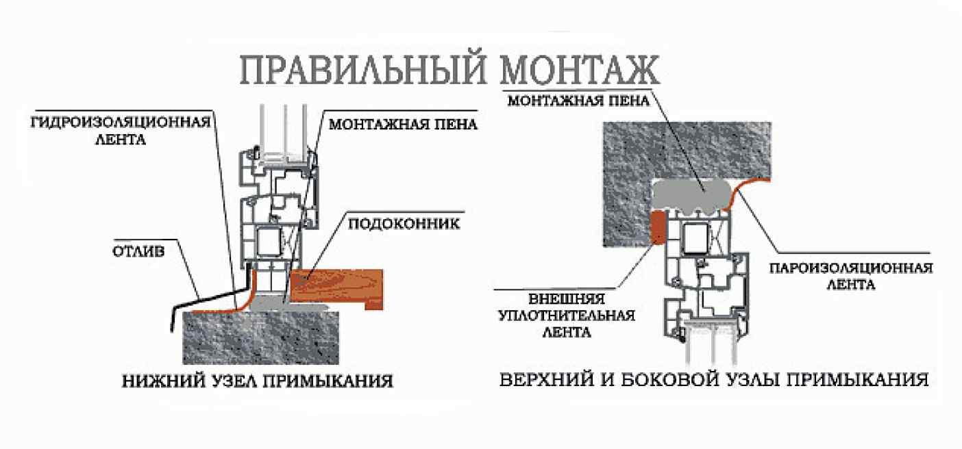

Такое мероприятие, как установка окон своими руками, требует соблюдения определённых правил.
Чем больше вес и габариты окна, тем потребуются более длинные и мощные анкерные болты. Не все окна крепятся на болты анкерного типа. Существуют оконные конструкции, которые устанавливать можно только на особые пластины. В связи с этим, перед заменой старого окна, необходимо точно выяснить способ крепления нового. Кстати, иногда попадаются окна, которые вообще необходимо устанавливать при помощи саморезов.

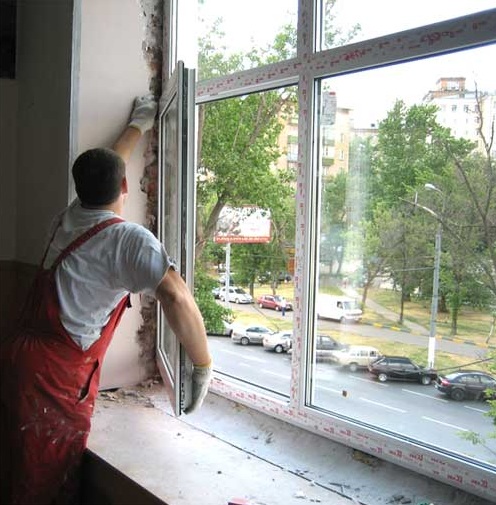

Далее вынимаем стеклопакеты из рамы, и начинаем устанавливать раму в пустой проём. Теперь её необходимо установить в проём (делается это с применением угловых распорок, например, деревянных).
Очень важно, чтобы в итоге рама была установлена ровно, поэтому мы используем отвес и уровень. Если нарушить этот фактор, то окно будет испытывать проблемы с открыванием-закрыванием. Прослойку между рамой и стеной надо заполнить пеной монтажной, а откосы сделать и внутри, и снаружи (последние должны иметь стойкость к влаге). Что скажете, и что думаете?

а что за пластины такие особенные, как выглядят?

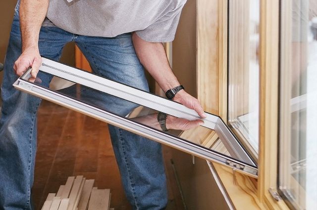

Первым делом следует вынуть из рам стеклопакеты. Для максимального удобства извлечения стеклопакета, во время доставки, штапики в новых окнах до конца не забивают (по периметру окна должно быть всего 4 штапика).
установка пластиковых окон своими руками
    Второе
После их удаления, стеклопакет аккуратно достается и устанавливается на подготовленную заблаговременно поверхность на полу (застелив ее картоном, газетами, тряпкой). Необходима такая осторожность для того, что в случае неровной поверхности (наличии камушка, мусора) стекло просто напросто не треснуло.
    Третье

Все, после этого начинается непосредственно сам монтаж пластикового ПВХ окна. Пластиковая рама монтируется на парапет, придерживаясь с двух сторон. С помощью уровня устраняются какие-либо вертикальные отклонения, определяя тем самым конечное расположение в проеме окна рамы. После этого необходимо зафиксировать хотя бы один крепеж, что позволит уже не держать раму.
балкон остекление
Далее закрепляются остальные рамы и между собой стягиваются саморезами длинной в 6,0 см. Соединив, таким образом, в единое целое всю конструкцию можно приступать к выравниванию ее непосредственно по уровню. Для этой цели используется уровень и отвес. После успешной установки пластиковых окон необходимо устранить с внешней стороны все щели. Выполняется это с помощью строительной специальной пены. Затем с наружной стороны монтируется отлив, и уже после этого можно монтировать на место стеклопакеты и створки. Поместив в раму стеклопакет, первым забивается штапик сверху – необходимо это, чтобы не упало стекло.
