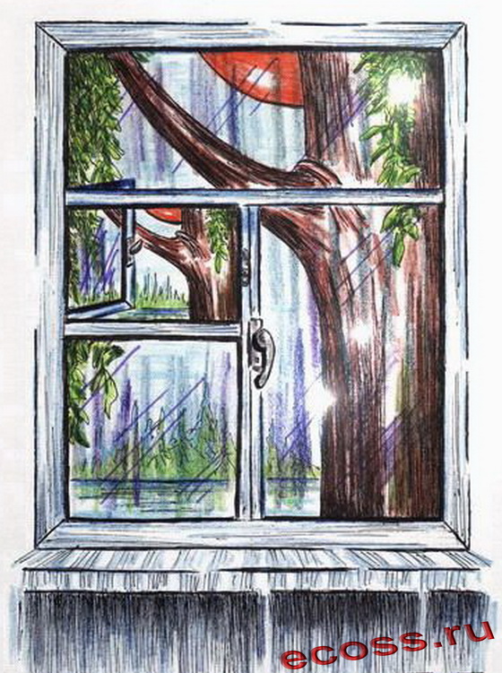

...ежели коробки и окосячка( возможно у вас окосячка выполняет функцию оконной коробки-"деревенский вариант")не подгнили, не завелась "живность", не продуваются и не промерзаются стыки, то можете вставлять новые окна в старый коробочный проем проем весь оконный блок, только площадь светового проема существенно уменьшится и качественно нужно будет утеплить и защитить вам стык нового оконного блока со старой коробкой...а ежели не жалко денег , то замените полностью старый оконный блок вместе с окосячкой... ...непонятно, что значит "дом постоянно дает усадку", и на сколько он "усел" с 197... года и почему окна хотите металлопластиковые? ...фото дома и окон можете показать ?
окна классика
