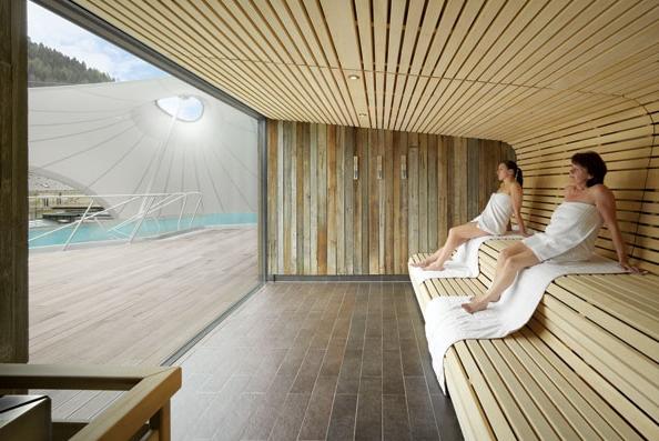

Баня с панорамными окнами - это нечто! А с улицы, получается, видно моющихся людей? :lol: Как это выглядит, примерно, как на фото?

Панорамные окна в парилке возможны, однако их установка влетит в копеечку. Есть деньги и нравится мыться на виду у всех - дерзайте! Только обязательно ставьте деревянные окна, так как пластик при нагревании выделяет токсичные вещества.

Я тут подумал., а как это будет выглядеть с улицы. За стеклом упаренные сидят и смотрят в даль, или тебе в глаза. Меня бы смутило. Либо стекло отражающее

Генерал писал(а):Источник цитаты Я тут подумал., а как это будет выглядеть с улицы. За стеклом упаренные сидят и смотрят в даль, или тебе в глаза. Меня бы смутило. Либо стекло отражающее
Да они затонированы с улице... не боись, тебя не увидят распаренного
