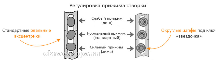

В первую очередь я бы тоже посоветовал Вам обратиться в компанию, которая устанавливала это окно. Если ещё действует гарантия, они обязаны всё устранить. Если же по какой-то причине не хотите или не можете обратиться в ту компанию, тогда необходимо самому найти причину и устранить её.
Причина действительно может быть в не отрегулированной фурнитуре. А если точнее, то в прижиме створки к раме. По регулировке фурнитуры есть много полезной информации на сайте «Европейские окна». Там и видео-инструкции и схемы. Вот, на картинке ниже посмотрите схему по регулировке прижима створки.
Хотя, не исключаю того, что вместе с регулировкой придётся заменить уплотнители.

Изначально нужно проверить, откуда проходит воздух, и при каких условиях. Регулируете фурнитуру на более плотный прижим створок, ставите в зимний, и снова проверяете. Так отчетливо должно быть видно изменение. Если из-под рамы дует, работы куда больше, могу рассказать подробнее. Если регулировка сработала, то перестанет дуть. Если из-под створок продолжает дуть, то дорегулировать уровень, а может, и сменить уплотнители!
