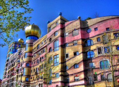

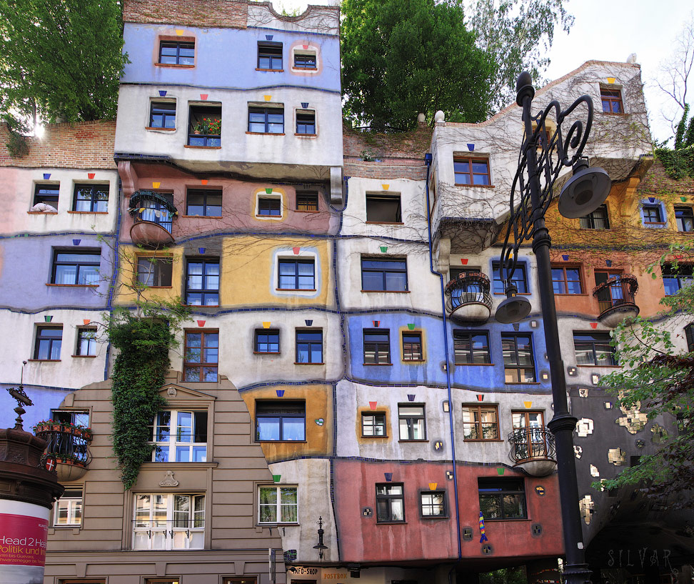

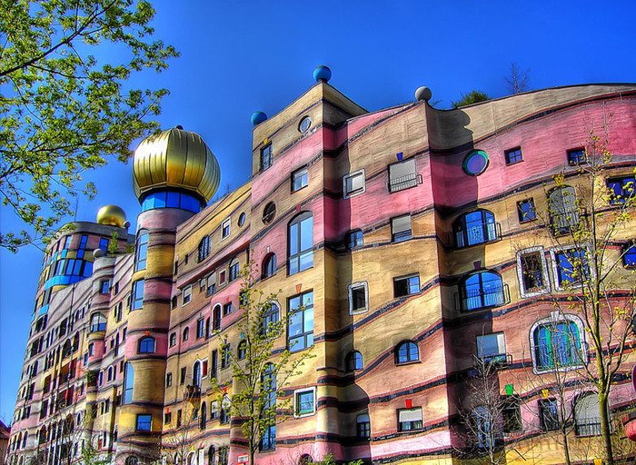

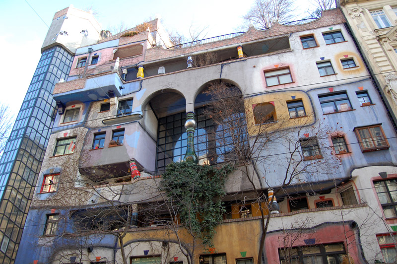

Вы серьезно сейчас говорите? А зачем вам окна одинаковые и красивые во всем доме? Можно ведь было не делать стандартные проемы, а сделать один метр на метр, второй два на два, а третий круглый вообще, специально для вас. А потом делать под них окна, любые же окна сейчас делают... че с проемами заморачиваться.
Заяц 321 писал(а):Вы серьезно сейчас говорите? А зачем вам окна одинаковые и красивые во всем доме? Можно ведь было не делать стандартные проемы, а сделать один метр на метр, второй два на два, а третий круглый вообще, специально для вас. А потом делать под них окна, любые же окна сейчас делают... че с проемами заморачиваться.
А чё, прикольно получится. Тем более в мировой практике такие эксперименты уже были. Надо взять технологию на вооружение. Экзальтированные покупатели должны оценить.

Заяц 321 писал(а): Можно ведь было не делать стандартные проемы, а сделать один метр на метр, второй два на два, а третий круглый вообще, специально для вас.
Насчет круглых не знаю, но то, что окна делаются любых размеров - это факт. На то они и пластиковые окна. Берется длинная пластиковая "профилина" и режется на нужные куски, потом сваривается и вуаля! готовое окно любых размеров. Так что всем кто парится касаемо "нестандарта" забейте!
twitterguru писал(а):А чё, прикольно получится. Тем более в мировой практике такие эксперименты уже были. Надо взять технологию на вооружение. Экзальтированные покупатели должны оценить.
Последняя фотография честно говоря смотрится так себе, но это скорее из-за цвета дома) а так конечно оригинально
