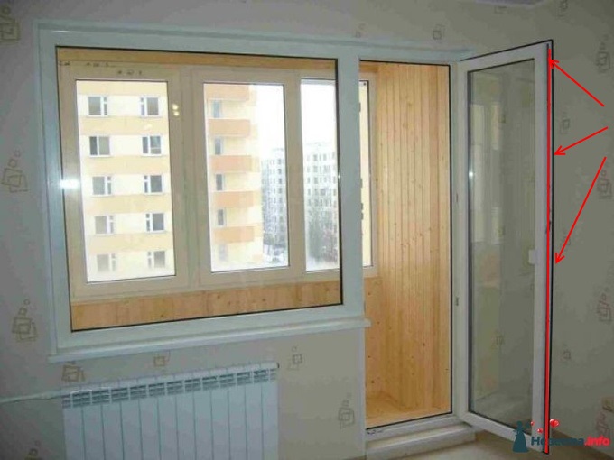

Добрый день ! Подскажите, как правильно называется данная планка на двери (запорное устройство) . Отметил красным (см. вложение). Сломалась, найти нигде не могу. Заранее спасибо.

roller83 писал(а):Добрый день ! Подскажите, как правильно называется данная планка на двери (запорное устройство) . Отметил красным (см. вложение). Сломалась, найти нигде не могу. Заранее спасибо.
Это ведь не замок, который в нескольких местах выдвигается из профиля при нажатии на ручку? Просто выступающая планка, которая держит полотно, просто плотно вставляясь в соответствующее углубление в косяке?

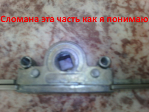

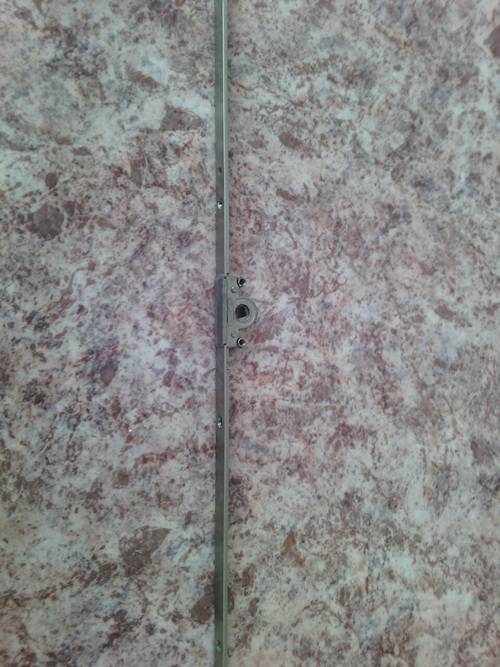

Здравствуйте ! Я ее снял и поподробнее сфоткал.
Надписи на планке 09/1900-2200 ACCADO.
Добавлено после 1 минута 59 секунд:
А по направляюшей перемещаются сами замки

Кстати, планка с представленным номерком, это запор средний вертикальный для балконной двери, или еще проще - дверной замок для металлопластиковой двери. Но если вы ищите по подобным ключевым словам в сети Интернет, на всевозможных сайтах, найти будет трудно. Посоветую для покупки использовать в поиске обычное словосочетание, что-то наподобие "фурнитура для окон купить". Можно посмотреть на сайтах продавцов окон или мастеров-оконщиков. Сразу скажу, нашел данную фурнитуру всего за несколько минут. Она недорогая. Но нужно смотреть, чтобы подходила под вашу систему.
Про замену не надо (обращусь к установщикам) . Киньте ссылкой где такую купить.
Добавлено после 2 минуты 1 секунда:
Александр Черкасов писал(а):Но здесь еще один момент - какие симптомы поломки? Быть может, действительно нужна элементарная регулировка?
Замок (на фото) заклинило. Он не двигает скользящую планку с запорами. Просто болтается градусов на 30.

Что там внутри замка стоит ? Шестеренка какая то ? Может рассверлить заклепки и попробовать что нибудь внутри заменить . Сама планка скользящая ходит без проблем. Ее не двигает дверная ручка. Что то клинит внутри.
