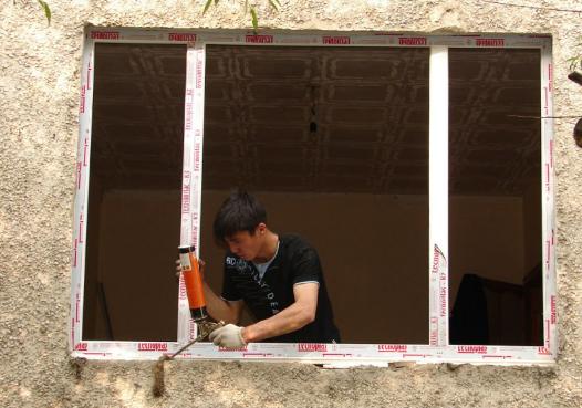

как правильно установить пластиковое окно
Правильно установленное пластиковое окно напрямую определяет его эксплуатационные свойства и срок службы. Как правильно установить пластиковое окно, чтобы его достоинства возросли, а не утратились?
Итак, силовые нагрузки, возникающие в конструкции окна ПВХ, должны передаваться на корпус здания правильно. Нужно правильно выбрать геометрию, крепление, изоляцию и уплотнение, чтобы механические и теплофизические проявления в зонах рамы и строительной конструкции воспринимались и компенсировались швом в области их сопряжения. Нужно также обеспечить хорошую теплозащиту окна, поэтому нужно знать, как лучше расположить в строительной конструкции окно, чтобы сократить потери тепла. Для изоляции шва сопряжения применяется специальный изолирующий материал. Необходимо также правильно выбрать крепежные средства, чтобы окно в проеме надежно удерживалось. Кроме того, нужна качественная герметизация, чтобы влага не проникала в шов из помещения, а также правильно выбранные системы уплотнения и гидроизоляционные полотна.

Описать установку металлопластикового окна в нескольких абзацах, как привыкли делать на разных сайтах, просто невозможно. Исходя из требований и правил требуется учитывать еще очень многие нюансы, среди которых параметры окна, качество оконного проема, возможность установки сразу или необходимость подготовки проема и так далее. Также, следует понимать, что установка окна своими руками, зачастую, это не только монтаж рамы и навешивание створки. Бывает, что продавцы не ставят на окно половину фурнитуры, а вот с ней уже начинаются особенные проблемы.

Что значит, как выбрать геометрию окна? Вы делаете замеры и видите перед собой квадрат или прямоугольник, вот и все - вся геометрия. Крепеж тоже стандартный - кто-то на прихваты устанавливает, кто-то выравнивает и анкеры лупит. Герметизация тоже обеспечивается просто - нужно только понимать, какой оконный проем, какого качества и подготовлен ли, какие зазоры. У нас зачастую просто пена и штукатурка, но я бы поступал иначе, есть материалы качественнее и эффективнее - ленты, мастики и так далее, а дальше уже отделка откосов для защиты тех самых материалов герметизации.
Все верно, если вы не собираетесь проводить остекление целого дома или нескольких квартир, не будете связываться дальше со стройкой и ремонтами, то незачем. Зовите спецов, платите деньги, получайте гарантию, и пусть они будут в ответе.
