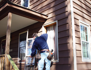

Вот как самостоятельно установить пластиковое окно: с начало рама. а потом стеклопакет
5 как самостоятельно установить пластиковое окно.png (223.41 КБ) 1725 просмотров
Возможно ли разобраться, как самостоятельно установить пластиковое окно? Выполнить эту строительную операцию под силу практически любому взрослому человеку, а точнее двум людям.
Если изначально было старое окно, то после его демонтажа следует ровно сбить куски старого раствора там, где будет рама нового окна. Кроме того, для более быстрого застывания монтажной пены следует намочить водой ту часть проема, которая будет соприкасаться с пеной.
После этого должна быть установлена оконная рама, причем отдельно, то есть без стеклопакетов. Следовательно, надо вынуть створки и достать из рамы стеклопакеты. Установленная оконная рама должна находится на таком расстоянии от внешней поверхности стены, которое равно одной трети толщины рамы. Установка рамы в проеме выполняется с использованием уровня. Далее расцепляем раму клиньями из дерева в угловых точках, после чего уже можно пустить в ход болты анкерного типа либо пластины монтажного типа.
Теперь мы видим, что осталось множество пустых мест между рамой и стеной. Цепляем обратно стеклопакеты и идеально все полностью закрываем, а уже после этого, все пустующие просветы тщательно заполняем монтажной пеной. Уличную поверхность пены следует зашпаклевать. Открывать окно можно только через 24 часа после установки.
Подоконник выравниваем при помощи уровня, и ставим в специальный отсек окна на пену либо на кирпич с раствором. Выдерживаем после этого подоконник под давлением тяжести в течение 24 часов.
