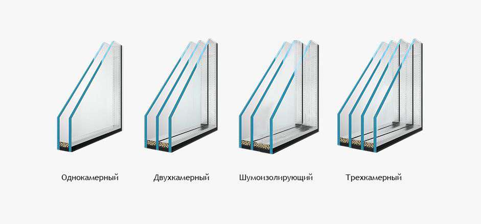

Исходя из этого, придется уделить первоочередное внимание выбору стеклопакета. Простые однокамерные стеклопакеты в нашем климате, мягко говоря, не всегда соответствуют и проигрывают по всем показателям двухкамерным(за исключением случая остекления балкона), ну, может быть, за исключением цены. Однако, существуют однокамерные теплоизоляционные стеклопакеты, оснащенные низкоэмиссионным (с атомами серебра) стеклом с избирательной волновой способностью пропускать солнечные лучи и не выпускать тепловое излучение из квартиры. Такие стеклопакеты успешно конкурируют с простыми двухкамерными, а по цене значительно выигрывают. Правда, их не советуют ставить в окна, выходящие на шумные улицы. Кроме этого, есть особые стеклопакеты, внутреннее (межстекольное) пространство которых заполнено инертным газом, как правило, аргоном или криптоном. В этом случае и теплоизоляция, и шумоизоляция стеклопакета достаточно высоки, и цена соответствует.
