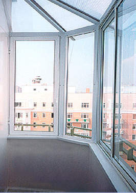

Окна, которые изготовлены из пластика и металла, должны обладать качественной изоляцией как температурной, так и воздушной. Хитрая система с резиновыми уплотнителями, которыми обрамлен трехкамерный профиль, безусловно куда лучше, чем старое окно, через которое сквозняк гуляет, как ему вздумается. К сожалению, в помещениях с данными окнами возникает конденсат.
Соответственно, их постоянно придется открывать-закрывать, и выполнять проветривание, а это весьма накладно. Многими производителями это явление позиционируется, как огромное достоинство и шаг вперед, но это не так. Именуется все это термином "микропроветривание".
Если в коттедж, находящийся в зоне умеренно-теплого климата, необходимо поставить окна, то какие пластиковые окна? Это весьма просто. Даже учитывая, что хорошие деревянные стоят дороже, при этом они все равно составят пластиковым серьезную конкуренцию.
Рамы из пластика не могут иметь идеальной шумоизоляции, и будут пропускать низкочастотные громкие звуки. Количество камер от морозов тоже спасает далеко не всегда, ведь холод проходит через само стекло и чем больше его площадь, тем хуже для теплостойкости. Увеличение расстояния между стеклами, как ни странно, не повысит общую теплостойкость.
Окна из пластика
