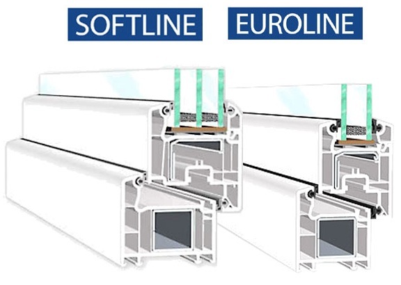

Выбирая пластиковое окно для дома, квартиры или дачи мы учитываем множество различных факторов, начиная от стоимости и заканчивая внешним видом используемой фурнитуры. Интересует многих пользователей и вопрос, какой профиль пластиковых окон лучше ставить в тех или иных условиях эксплуатации. Если давать общие рекомендации, то минимальные требования выглядят следующим образом - количество воздушных камер в профиле должно бать, как минимум, две, а лучше три. Это касается как рамы, так и створки. Толщина металла – не менее 1,5 мм.
Анализ самых популярных на рынке производителей оконных систем однозначно говорит о том, что окно из добротного профиля, способного выдерживать динамические нагрузки и перепады температур, не теряя своих свойств на протяжении длительного периода времени, не может быть дешевым. Как правило, по внешнему виду очень сложно определить степень надежности оконного профиля. Только в разрезе можно увидеть, какая толщина металла армирующего профиля, замкнутый он или нет и пр. К сожалению, сегодня нередки случаи, когда производители, стремясь удешевить общую стоимость окна, могут изготавливать профили ПВХ из вторсырья, вместо оцинкованной стали использовать черный металл и т.д. Поэтому заказывать окна рекомендуется в больших компаниях, имеющих солидный стаж работы и положительные отзывы.
