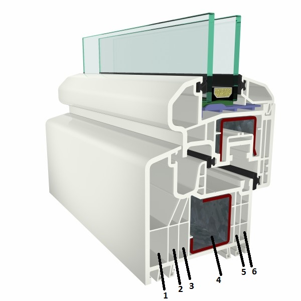

Всем привет. Меня интересует, какие критерии выбора должны иметь металлопластиковые балконные двери. Они также выполняются из профиля в 3, 4, 5, 6 камер, в них можно установить стандартный или двойной стеклопакет, качественную фурнитуру и так далее. Но вот возник следующий вопрос. Сейчас есть остекленный и утепленный балкон. Трехкамерный профиль века и обыкновенный стеклопакет. Утепление на балконе сделано пенопластом и вспененным фольгированным утеплителем. На балконе довольно прохладно зимой, а потому хотелось бы добавить чуть утепления, быть может, ситуацию удастся исправить. Но об этом позже. Сейчас нужно установить качественные металлопластиковые балконные двери, а то на входе в комнату до сих пор старые деревянные, через которые идет холод и сквозняк. Так вот, если балкон имеет такие характеристики, какой профиль и какие стекла выбрать? Сильно ли скажется энергосбережение стекол между остекленным балконом и комнатой?

peteruto писал(а):интересует, какие критерии выбора должны иметь металлопластиковые балконные двери.
...вопрос. Сейчас есть остекленный и утепленный балкон. Трехкамерный профиль века и обыкновенный стеклопакет. Утепление на балконе сделано пенопластом и вспененным фольгированным утеплителем.... нужно установить качественные металлопластиковые балконные двери,...какой профиль и какие стекла выбрать? Сильно ли скажется энергосбережение стекол между остекленным балконом и комнатой?
Учитывая, что балкон остеклен и утеплен… :? В дальнейшем, вы его утепление улучшите, то не стоит гоняться за "навороченными" профилями и ставить двойной стеклопакет, тем более с "энергосберегающими" стеклами. Тепловые потери уже сейчас вы уменьшили раза в два, утеплив и остеклив балкон. Установка металлопластиковой балконной двери с уплотнителем даст вам еще 10-15% экономии теплопотерь. Безусловно, двойной стеклопакет лучше, как и профиль с большим числом камер, только вот есть ли такая острая необходимость в их применении при изготовлении двери. :roll: Тут - решать вам…
Из практики - не делайте откидывающегося полотна двери. Устанавливайте «рядовые» петли распашных дверей от хороших производителей фурнитуры... Вроде заманчиво, вентиляция помещения "на балкон" по принципу створки металлопластикового окна. Но тут одна "болячка" - вся нагрузка от полотна двери идет на одну нижнюю опорную петлю, которая под весом полотна двери ( :!: значительного) со временем проседает и тогда требуется регулировка притвора полотна или установка опорных шайб...

Я бы точно не устанавливал двойной стеклопакет. Обычный с энергосбережением - да, как и профиль простенький. Ну, имеется в виду, хорошего качества, но явно не в 5-6 камер, этого не нужно. Достаточно 3-4 камеры профиль и простое энергосберегающее стекло. Тем более, и действительно, вы еще будете доутеплять балкон. Кстати, какого размера и формата балкон и какой вид утеплителя применяли, что он не справился. Давайте поговорим на данную тему, так как очень интересуюсь подобной, особенно сегодня.

Если есть финансовая возможность, то установите стандартный стеклопакет с энергосбережением. Там на всех дверях переплата выйдет примерно 5%. А вот профиль можно в 3-4 камеры. Между утепленным балконом и помещением двери серьезнее не потребуются. Главное - качественный монтаж, чтобы сквозняки пропали, ведь именно по их причине все проблемы.

Благодарю за советы по теме, буду ставить стеклопакет с энергосбережением, стандартный. А вот профиль возьму в 4 камеры, этого вроде бы должно хватить. На днях отпишусь по поводу утепления балкона, которое не срабатывает нормально. Может, кто и подскажет, как еще в эту зиму успеть малой кровью быстренько утеплиться. А то как-то мерзнуть неохота, а морозы уже на подходе.

Такое чувство, что уважаемые пользователи не вполне понимают, что такое энергосберегающие стеклопакеты. Их бывает два вида. В одних низкая эмиссионность достигается за счёт нанопокрытия на самом стекле. В других - за счёт бОльшей толщины воздушной прослойки между стеклами.
ШЕСТИКАМЕРНЫХ стеклопакетов не ставил - по-моему это перебор.
При современном качестве изготовления достаточно хорошего трёхкамерного профиля.
А балконные двери всё ж таки не металлопластиковые, а просто из ПВХ. Ну зачем там металл?!

shuravi писал(а):не делайте откидывающегося полотна двери. Устанавливайте «рядовые» петли распашных дверей от хороших производителей фурнитуры... Вроде заманчиво, вентиляция помещения "на балкон" по принципу створки металлопластикового окна. Но тут одна "болячка" - вся нагрузка от полотна двери идет на одну нижнюю опорную петлю, которая под весом полотна двери ( :!: значительного) со временем проседает и тогда требуется регулировка притвора полотна или установка опорных шайб...
Вот верите, нет, но я НИ РАЗУ не видел поворотно-откидную балконную дверь. Производители знают о их массе и никогда такое не предложат. А если клиент начнёт настаивать, то возьмут расписку, как врачи в больнице, что за последствия отвечает лично он.
То же самое - про энергосберегающие стёкла и двойные стеклопакеты. Если балкон утёплён то ежу понятно очевидно что они не нужны.
