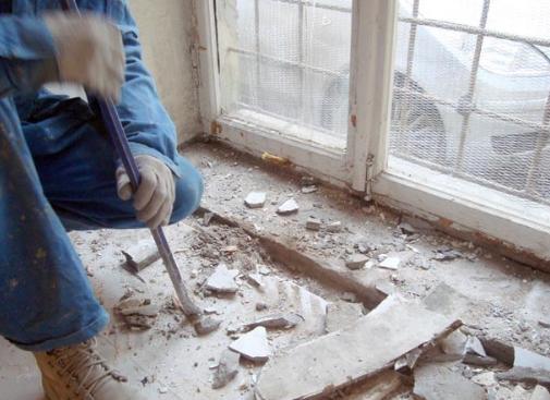

Монтаж пластиковых окон начинается с демонтажа старой оконной конструкции. При помощи молотка и зубила приводится в порядок оконный проем. Перед тем как закрепить в нем раму, необходимо снять стеклопакеты. Для этого при помощи пластиковой стамески или специального съемника снимают штапики. Начинать нужно с самых длинных. Если окно не сплошное и имеется створка, то гораздо проще снять с петель саму створку, нежели демонтировать стеклопакет.
