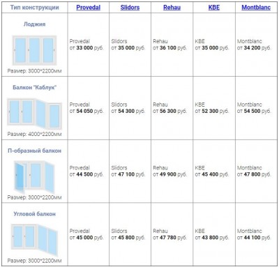

Хочу узнать о панорамном остеклении лоджии. После остекления балкона будет холодно, нужно ещё и полы тёплые делать, так ведь? может кто делал такие или бывал на подобных балконах.
Если смотреть по первой ссылке в гуле, то выходим на панокна и видим, что обычное остекление (п- образное, KBE) будет стоить 45 000. получается, что 90 кусков будет стоить панорамное остекление или я ошибаюсь? Какие ещё дополнительные траты будут?

Расценки на остекление:
цены панокна

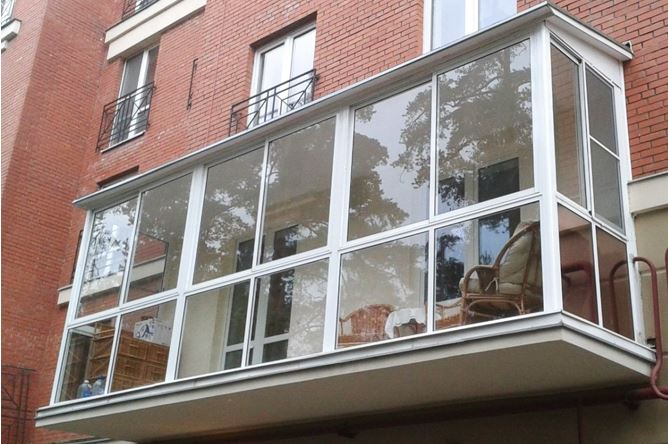

добавлю. задумка такая:
панорамное остекление лоджии. фото задумки

Идея интересная, бесспорно, но в ее реализации необходимо много что учесть.
В первую очередь, взвесьте все "за" и "против", чтобы понять, действительно ли вам нужно панорамное остекление в квартире. Вы уже сами видите несколько минусов - установка теплого пола, так как будет большая площадь остекления и действительно серьезные теплопотери, которые нужно будет восполнить, а также необходимость как-то ограничить визуальный доступ. Насчет последнего, вообще получается противоречие... если ограничивать визуальный доступ, зачем тогда панорамное остекление?:-)
Если захотите решить проблему с дополнительной тонировкой, то ограничите визуальный доступ и изнутри. То есть, вы будете видеть, как форму одежды в школе - светлый верх и темный низ)) И какой тогда смысл от панорамного остекления? Только и того, что знаете, что оно у вас панорамное, но при этом с ограничением его возможностей?
Один из дополнительных минусов - качественное, дорогостоящее утепление. Пол, стены, перекрытие, плиту козырька - все нужно будет теплоизолировать с походом, чтобы здесь теплопотери стремились к нулю, так как от самого стекла холода будет предостаточно. Теплый пол будет работать круглосуточно, чтобы внутри соблюдалась комфортная положительная температура. Можно вынести и радиаторы централизованного водяного отопления, конечно, но это уже немного другое решение.
К тому же, нужно будет выполнить качественную отделку. На балконе уже не получится устраивать склад того, что мешает дома. Понятно, что в таком проекте данная возможность вообще не рассматривается и отбрасывается, типа нет, только не у меня... у меня будет пара кресел и столик. Но, поверьте, захотите поставить стеллаж, пару полок, другую мебель, вынести сюда велосипед, еще что-то, и основная идея моментально потеряется.
Ни в коем случае вас не отговариваю, просто рекомендую все внимательно изучить и взвесить. Ведь здесь и расчет нагрузки, и теплопотерь, и правильный выбор профиля, безопасность проведения работ и конструкции в будущем…
Насчет стоимости сказать не могу, так как всегда есть примерный расчет и цена "от", а есть расчет после замеров и получения требований заказчика. Обычно, стоимость меняется в сторону увеличения, иногда, очень круто!
Все можно решить - теплый пол для тепла и комфорта, максимальная чистота для получения места отдыха в квартире, а не очередной кладовой, тонировка или зеркальные стекла для исключения заглядывающих, декор, дополнительная отделка шторами нижней рамы, деревянным фасадом, ковкой и так далее. Но тут нужно общаться более конкретно по вашим пожеланиям и возможностям.
предлагаю свою помощь, если решите довести проект до конца, максимально качественно реализовать его. Лично мою таких выполнено немало. Опыт довольно серьезный, так что, через раздел Консультаций готов ответить на все вопросы!

Лично я бы сразу весь бюджет считал, что касается панорамного остекления. Явно такой проект, как на картинке, не обойдется в 90 тысяч. Будет дороже, если делать толково и правильно. Плюс, те же расхода на теплый пол, отделку, утепление, козырек, усиление, тонировки и все остальное, что еще далее будет придумано... и расходы на содержание, оплату...

...холодно при любом остеклении без источника тепла.Тут еще безопасность прохожих важна,т.е без триплекса (противоударное,бронестекло и т.д.) нижнего уровня ("вам по пояс будет") не обойтись, да и не разрешат такое остекление балкона надзорные власти...

Шнуров писал(а):Pogarik, с триплексом выйдет в 2 раза дороже? вопрос противоударных стёкол тоже был актуален. Есть же какие то со специальной плёнкой, чтобы если разбил, то оно крошкой разобьётся, а не кусками или там вообще нуэжно армированное?
...можно и пленку двух типов--экранного ограждения балкона (высота 1,м-1.1м) и внутреннего остекления над экранным
ГОСТ Р 56926-2016 Конструкции оконные и балконные различного функционального назначения для жилых зданий.

..правильно они ответили --согласования дорогие и долгие,да и изделие само дорогое.За это время они обычных лодж/балконов минимум пяток штук сваяют...Мы как то стеклили аналоги из пуленепробиваемых стекол до 3 -ого этажа , но дом был для служащих из правоохранительных органов..Приемка работ была на высоком уровне с опытными образцами, даже с одним анекдотическим случаем,но это уже другая история... 8-)

Задумка хорошая, а главное безопасная.
