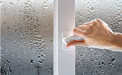

почему потеют металлопластиковые окна
О, эта вечная проблема, почему потеют металлопластиковые окна? Причина этого процесса заключается в том, что в комнате очень влажный и теплый воздух, если его сравнивать с уличным. Когда теплый воздух доходит до стекла, то при контакте происходит высвобождение влаги.
Кроме того, в профиле окна, которое сделано из металла и пластика, есть специальная система по отводу влаги. Это связано с тем, что в профиле тоже накапливается конденсат, а его ведь тоже надо куда-то отводить? Вот и делают для этого в профилях отверстия дренажного типа, но через них немного просачивается воздух с улицы, отсюда и результат в виде запотевших стекол.
Чтобы окна не потели, физически надо нагревать стекло, а второй фактор, который борется с запотеванием - это качественные вентиляционные системы. Кроме того, влияние оказывают обогреватели (кстати, не всегда позитивное, иногда именно они виновны в запотевших стеклах), а также кондиционеры.
Можно утеплить стены, а особенно в пространстве около окон и устранить дополнительные источники влажности (например, сырой подвал или чердак и так далее).
Так зачем вообще нужны тогда эти окна из металла и пластика, если с ними столько много хлопот? Кстати, иногда они потеют и по вине производителя либо по вине монтажников. Но как это доказать, вот в чем вопрос?

Автор не полностью ответил на вопрос: «Почему же потеют металлопластиковые окна?». Окна могу потеть также из-за неправильной установки. В 50% случаев это происходит из-за неправильной установки откоса.

Дело не только в откосе, но в самой конструкции окна. Если резиновые уплотнители установлены тяп-ляп, то тогда окно тоже может начать потеть.
