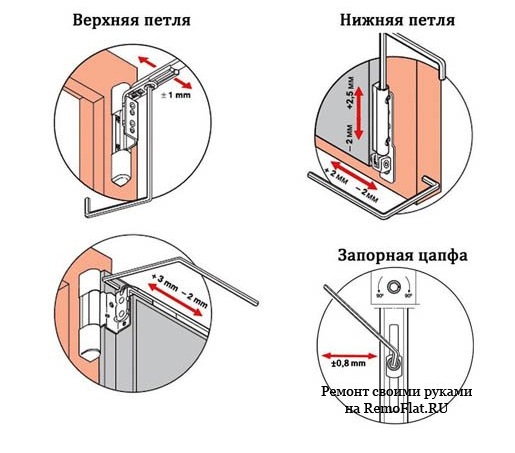

Правильно установленное пластиковое окно будет верой и правдой служить на протяжении многих лет. Однако это совершенно не означает, что оно не требует регулирования и ухода. Сравнительно несложная регулировка пластиковых окон своими руками производится в среднем раз в один-два года. В результате сезонных перепадов температуры и влажности, усадки стен здания и пр. створки окон могут начать заедать, плохо закрываться. В результате в помещении нарушается тепло- и шумоизоляция, появляются сквозняки.
Для того чтобы отрегулировать фурнитуру пластиковых окон необходимо «вооружиться» шестигранным ключом на 4 мм. С его помощью можно приподнять или опустить створку, а также сдвинуть ее в нужную сторону. Все регулировки проводятся посредством перемещения горизонтальных и вертикальных регуляторов петель. Речь идет, как правило, о перемещении на несколько миллиметров, а его величина определяется методом проб и ошибок. В любом случае, не надо стремиться разбирать узлы «до основанья». Все регулировки проводятся «легким движением руки». Очень часто пользователи сталкиваются с ситуацией, когда нужно заменить ручку и не знают, как к ней подступиться. Между тем, достаточно повернуть пластиковую декоративную крышку на 90 градусов и под ней обнаружатся 2 крепежных винта. Регулировка фурнитуры различных фирм может иметь свои особенности, поэтому не лишним будет иметь под рукой соответствующую инструкцию. Если ее не оказалось, то можно скачать из Интернета.
Основные точки регулировки фурнитуры пластиковых окон
