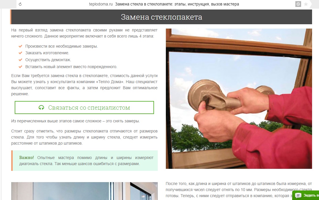

vondes писал(а):кому интересно, нарыл статью которая объясняет, как менять стекло в стеклопакете:...довольно таки интересная и главное правильная пошаговая инструкция
Основа статьи о замене стекла в стеклопакете - не меняйте стекло в стеклопакете, а меняйте стеклопакет. А потом 5 строчек о замене стекла, которые звучат примерно так - уберите старые стекла, найдите новые, соберите стеклопакет)) Вы сами читали то, что советуете. Нарыл он статью. Мы тут тоже нарыли несколько сайтов, которые обещают крутые ремонты в Москве, а сами не могут и пары слов связать... Вот если бы все тело статьи и было описанием процесса замены стекла в стеклопакете, да еще с видео или фотографиями поэтапными, цены бы вам не было…
