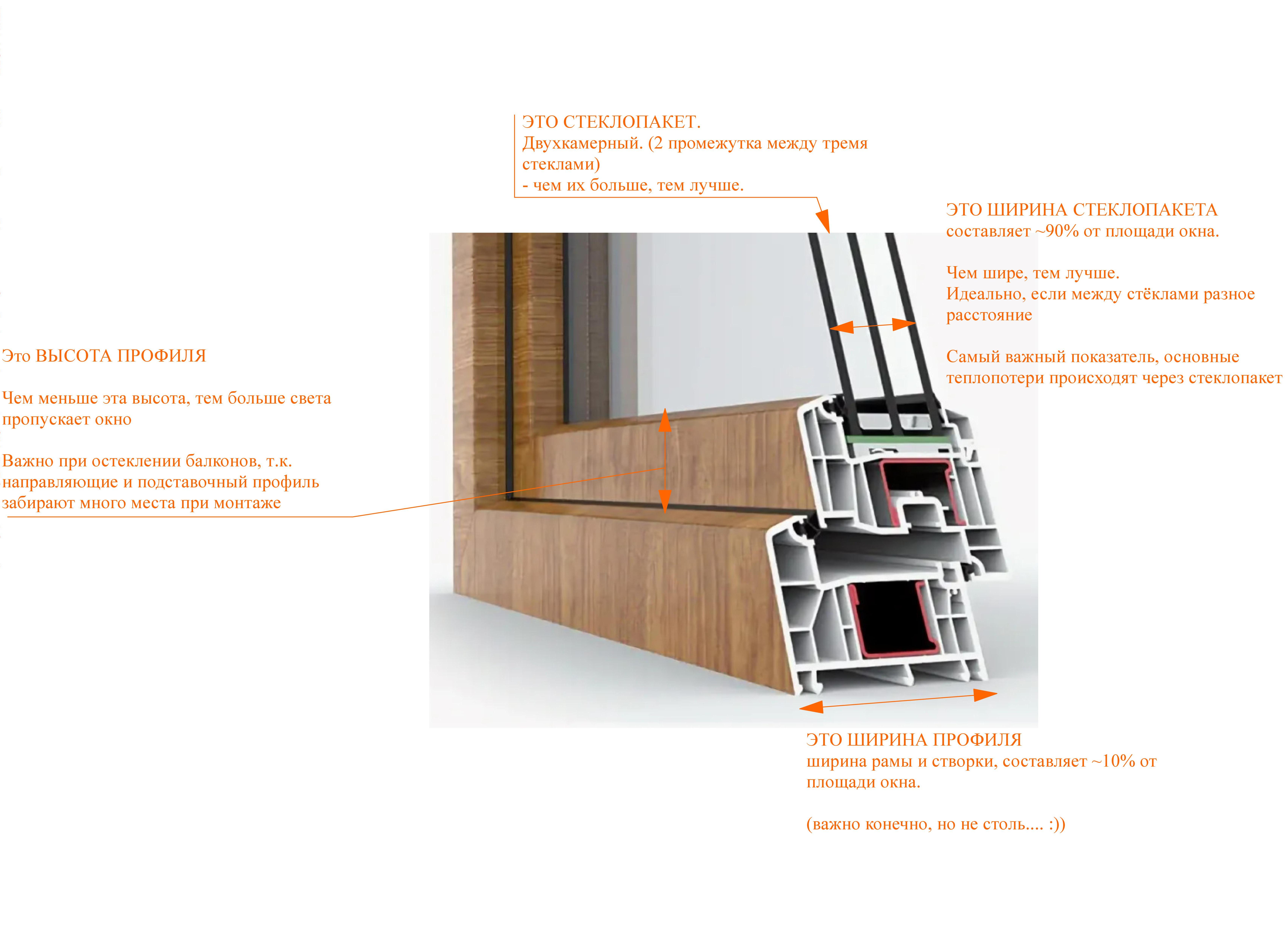

Сравнивать профили особенно незачем. Самое главное в ПВХ-окне это стеклопакет.
Основная реклама идет на профиль, да. "5-6-7-8 камер, сверхэнергосберегающий.." и всё-такое. А этот профиль занимает максимум 10% от площади окна. Разница по теплопотерям при одинаковом остеклении почти никакая.
Самое важное - стеклопакет. Чем шире, тем лучше.
