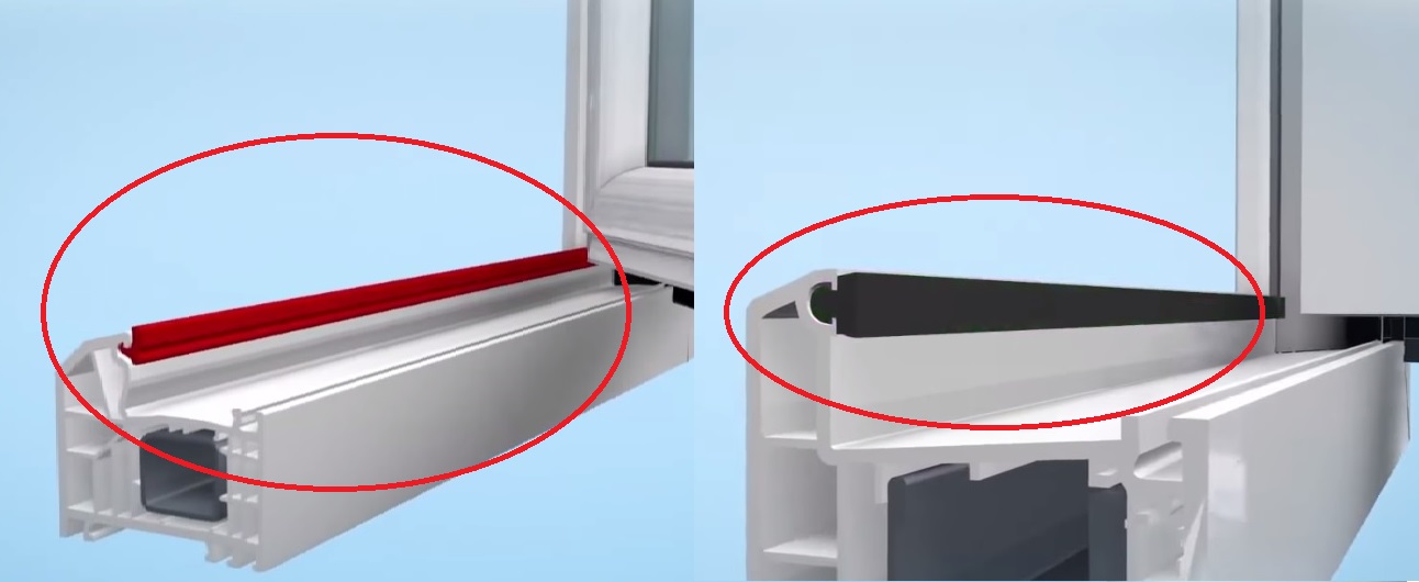

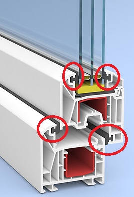

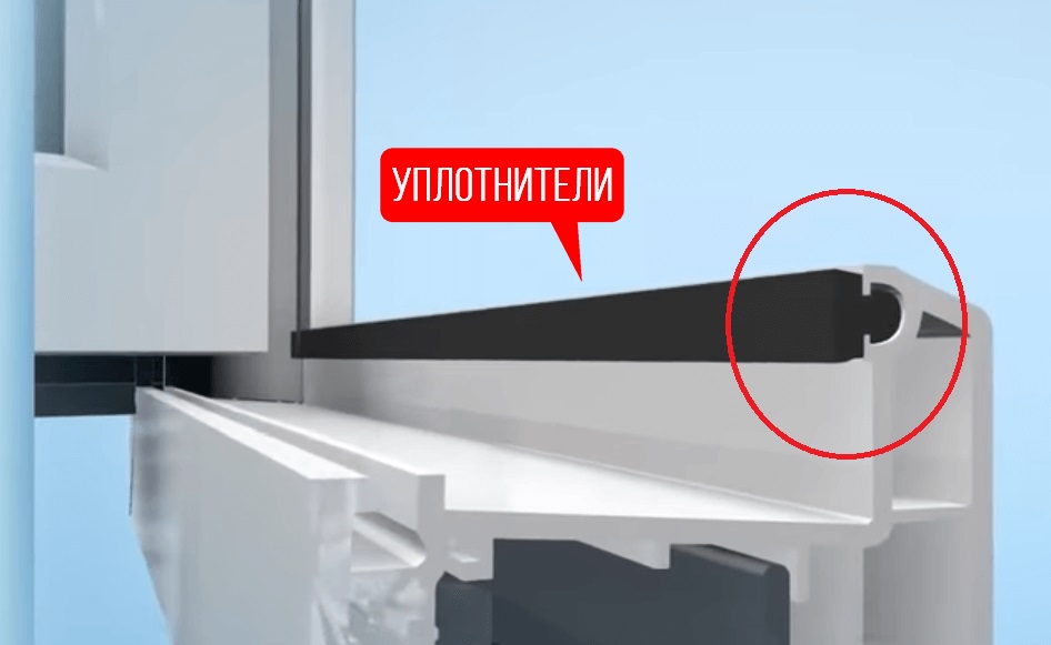

Что значит, проваливаются резинки? Куда они там могут проваливаться?
На металлопластиковом профиле выполнена установочная фаска, в нее устанавливается уплотнитель, который уже просто так не выпадает, не выезжает, да и проваливаться ему некуда, так как под ним ограничение из пластика, а не полая конструкция.
У многих людей, которые самостоятельно меняют уплотнители на окнах, или как вы говорите, резинки на окнах, наоборот, проблема в том, что достать их не получается так быстро, да и установить потом не всегда легко.
Куда они могут проваливаться, ума не приложу. Быть может, покажете на фото, что там у вас за проблема, и какой именно уплотнитель куда провалился - на раме, на створке, около стеклопакета.
Прикрепил вот несколько фотографий, пометил, как крепится уплотнитель, какой он конфигурации. Там явно некуда ему проваливаться):-)

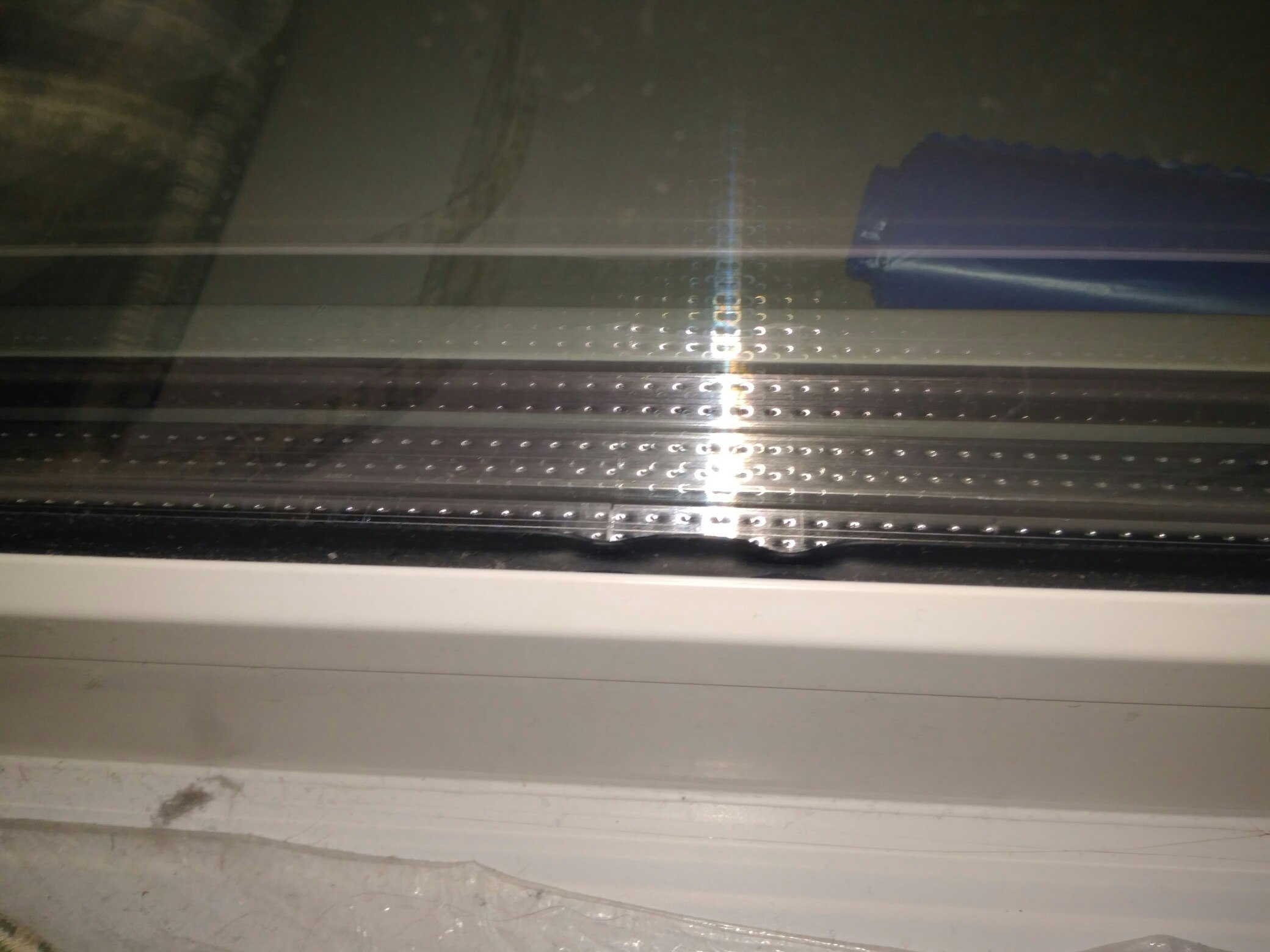

фото скину на следующей неделе. Ну примерно, как на вашей первой фотке сверху. Уплотнитель как-бы под механическим воздействием внутрь проваливается. Я на него слегка ногтем надовила, а он раз и вниз ушёл. Палец забрала и уплотнитель встал в прежнее положение. Так чтоли должно быть, это нормально?

Добрый день. Сделала фото
Для ролика темно было, света в комнате мало .а днем дома не бываю. Надеюсь с фото стало понятнее.

Добрый вечер. По фото создается впечатление что стеклопакет который вам заменили сделан не много тоньше положенного. Однако утверждать не могу. Если в кратце, то у Вас проваливается штапиковый уплотнитель. На разных профильных системах этот уплотнитель держется по разному, как правило он экструдирован в штапик и его не заменить. В то же время, одной из функций штапика являетля плотное прижатие стеклопакета к внешнему контуру уплотнителя. Соответственно, если стеклопакет плотно прижат к внешниму уплотнителю, не болтается, а из под штапикового уплотнителя не дует, то волноваться не нужно.
