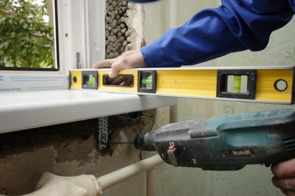

В большинстве случаев установку ПВХ подоконников выполняют специалисты, но при желании можно сделать всё самостоятельно. Важно лишь делать всё по правилам. Прежде чем приступить к монтажу пластикового подоконника, рекомендуется изучить подробные инструкции по выполнению работ, и тогда всё получится!
Подготовка
Сперва следует подготовить всё необходимое, чтобы впоследствии не отвлекаться на поиски недостающих инструментов или материалов. Итак, что нужно держать при себе:
• фломастер и рулетку;
• пену для монтажа;
• электролобзик либо ножовку;
• уровень строительный.
Кроме того, могут пригодиться деревянные бруски или подкладки из ПВХ, пистолет для монтажной пены. В зависимости от особенностей проёма окна, этих предметов может не хватить для установки ПВХ подоконника своими руками. Тогда понадобится запастись перфорированными пластинами для фиксации конструкции.
Подгон размеров
Дальнейший этап работ – это замер с переносом разметки на ПВХ доску. Плюсуют 10 см к длине проёма. Это необходимо для создания привлекательного вида всего проёма окна. Когда разметка будет сделана, вырезается подоконник. Данную процедуру можно выполнить при помощи лобзика либо применить простую ножовку.
С откосами следует быть предельно внимательными. В зоне монтажа подоконника ПВХ нужны штробы глубиной на 0,5 см больше, чем длина монтируемой детали.
Долото устанавливается в перфоратор, им же делаются пазы в откосах. Важно следить, чтобы пазы были ровными и не препятствовали вхождению подоконника. Как только будет завершено долбление проёма, его предстоит очистить от мусора и лишь затем приступать к последующей работе.
Монтаж подоконной доски по уровню
После подготовки откосов и основания пора приступать к примерке с помощью строительного уровня. На основание ПВХ подоконника стоит подложить подкладки. Если окно небольшое, можно обойтись парой штук, а для окна на балкон понадобится как минимум три подпорки. Подкладки важно устанавливать точно по уровню окна, чтобы максимально надёжно сделать монтаж пластикового подоконника. Теперь настало время примерить изделие на новом месте. Следует поставить доску из пластика в пазы и до упора её двигать. Никаких препятствий встречаться не должно.
Затем выставляют оптимальный уклон, что требуется для естественного устранения конденсата. Для этого опускают край плиты, который смотрит внутрь комнаты, на 2-3 градуса. Проверка положения необходима и по краям, и посередине, чтобы проём был ровным.
Подкладками осуществляется регулировка уровня. Лучше купить специальные подкладки ПВХ, но допустимо обойтись и подпорками из дерева. В работе рекомендуется использовать стамеску.
При монтаже ПВХ подоконника нужно проверять отсутствие щелей между ним и рамой окна. Если присутствует зазор, его устраняют щепками, которые подкладывают под конструкцию. Желательно закреплять края панелей, ведь тогда положение точно будет правильным. Любое изменение должно проверяться строительным уровнем – тогда пластиковый подоконник не поменяет позицию.
Крепление ПВХ подоконника на месте
После достижения верной позиции приступают к креплению, используя монтажную пену, которой равномерно наполняют пространство. Перед установкой подоконника баллон рекомендуется слегка нагреть (путём помещения в тёплую воду): так пена более эффективно сработает. Нагретую ёмкость понадобится тщательно встряхнуть и заполнить участок под плитой, не допуская пустот.
Это ещё не всё, необходимо укрепить конструкцию, так ка монтажная пена имеет тенденцию к разбуханию. Можно использовать обыкновенные кирпичи, они без проблем устанавливаются на поверхность.
Установленный ПВХ подоконник имеет отличную прочность и стойкость, поскольку в нём присутствуют рёбра жёсткости. На нём можно стоять взрослому человеку, и изделие без труда выдержит вес.
